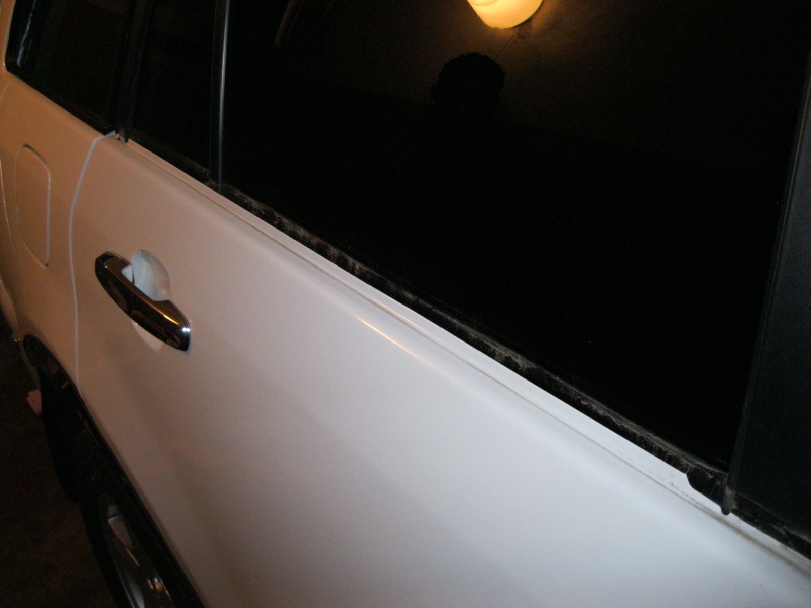

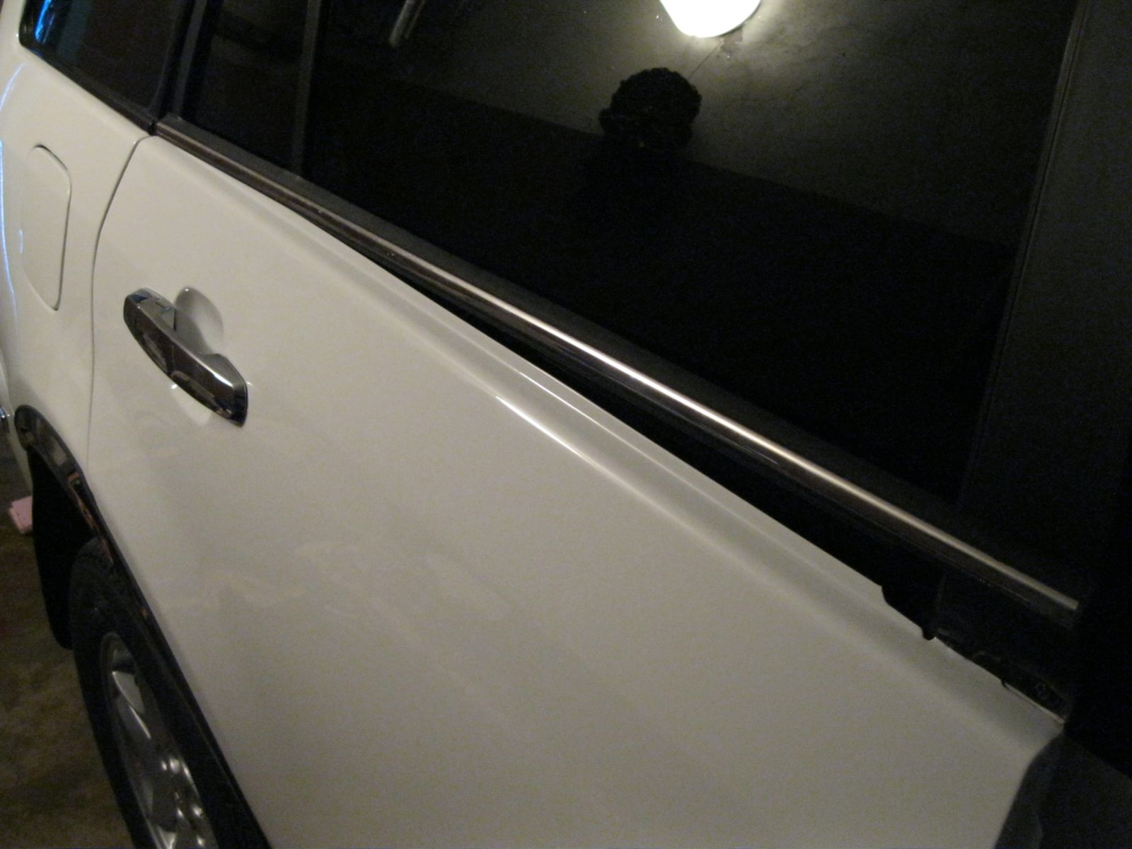

Смотря как посмотреть. Я заказал уплотнители с хром-полоской от новых Тигго (как на фото). Надеюсь, что они сейчас более качественные и проблема будет решена.

Сегодня получил от alex-ti уплотнители с хром-полоской и установил в гараже. Качество - гораздо лучше старых. Эти, с хромом, они ж вроде тоже заводские и ими комплектуют новые модели Тигго. За счёт хром-полоски, ди и, наверное, материала, они более плотные. По конструкции они больше и выше прилегают к стеклу и не имеют разрезов, которые на предыдущих уплотнителях не совпадали со стойками на задних дверях. Снимать старые и ставить новые очень просто: откручиваем с внутренней стороны каждой двери саморез, который держит один конец установленного уплотнителя (они со стороны центральной стойки на передних и задних дверях), просто вынимаем старый уплотнитель, ставим новый и закручиваем назад саморезы. На всё ушло полчаса. Смотрится очень красиво. Фото сделать не смог, т.к. резко ухудшилась погода и пошёл дождь, а с телефона в гараже ничего не вышло - мало света. Как смогу - сразу выложу фото.

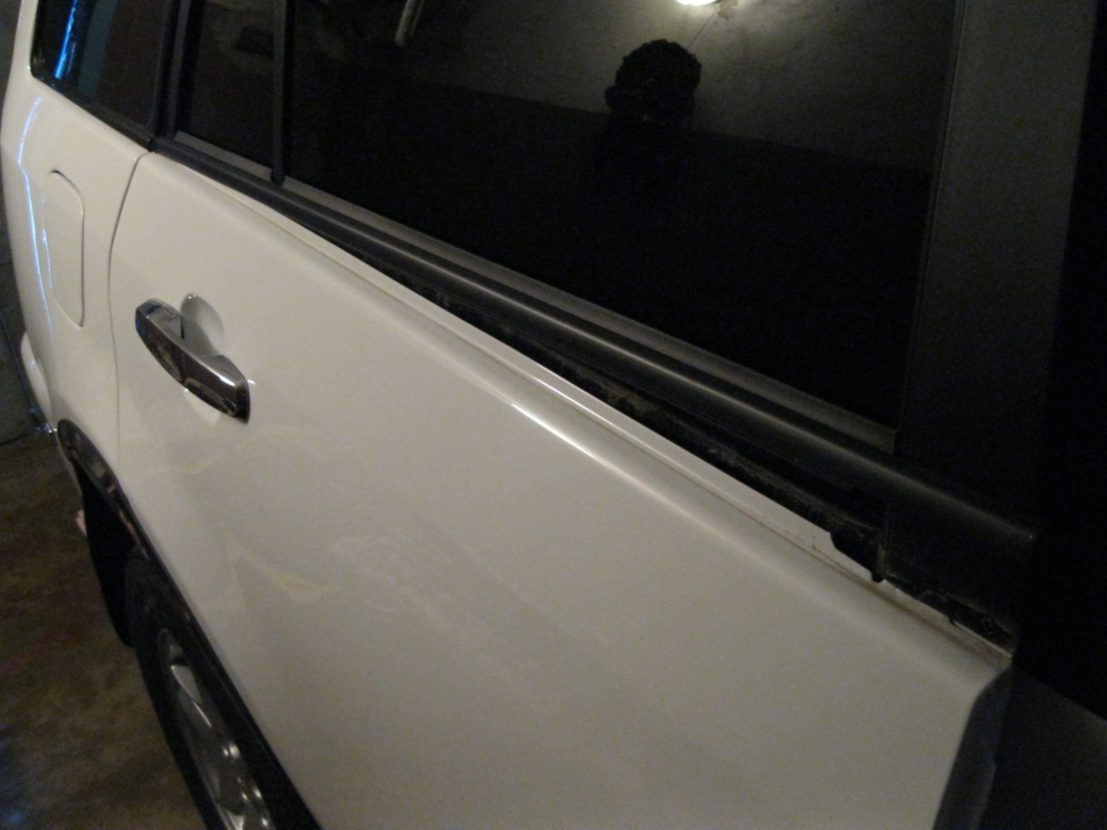

Так ставил...

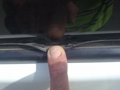

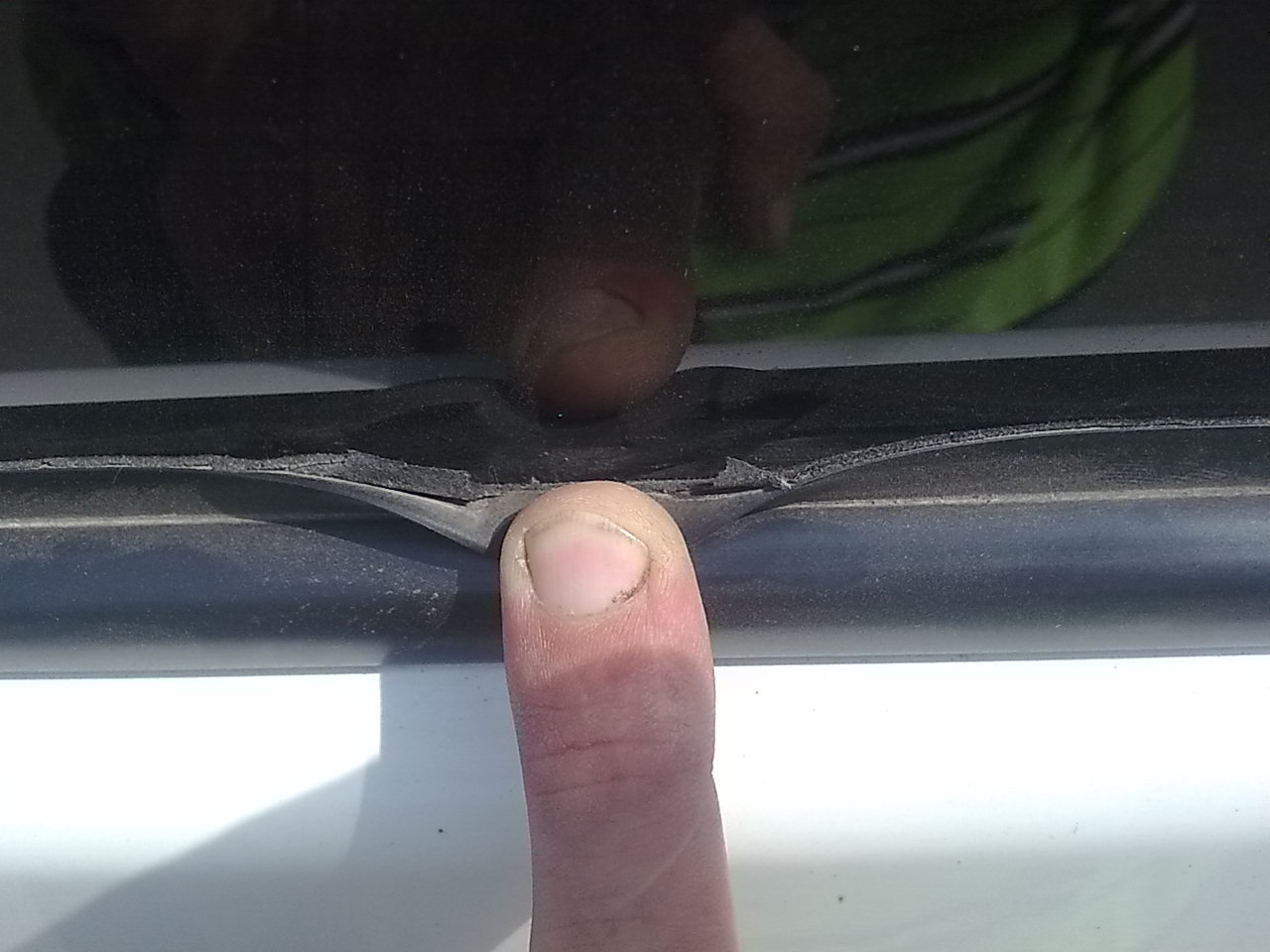

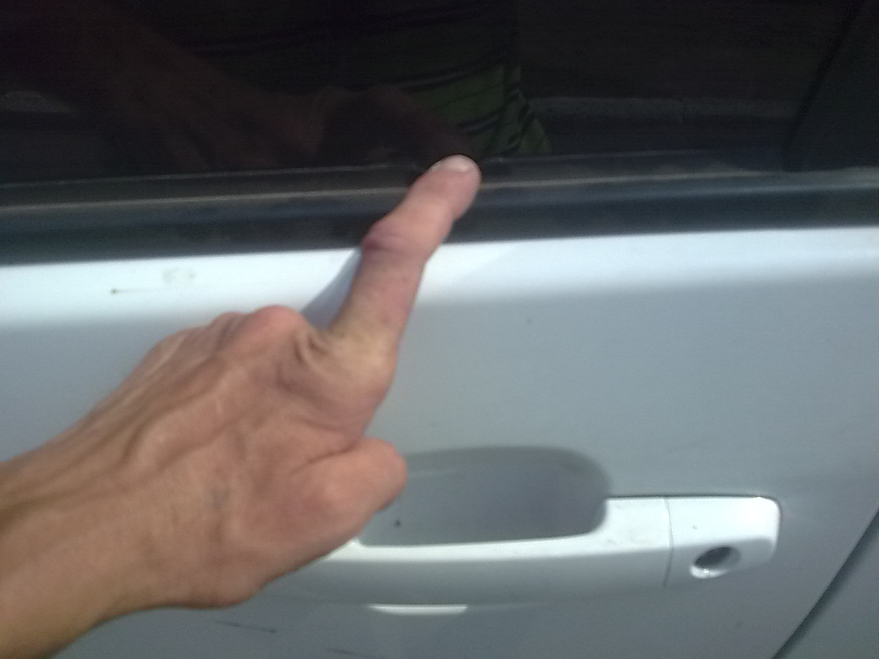

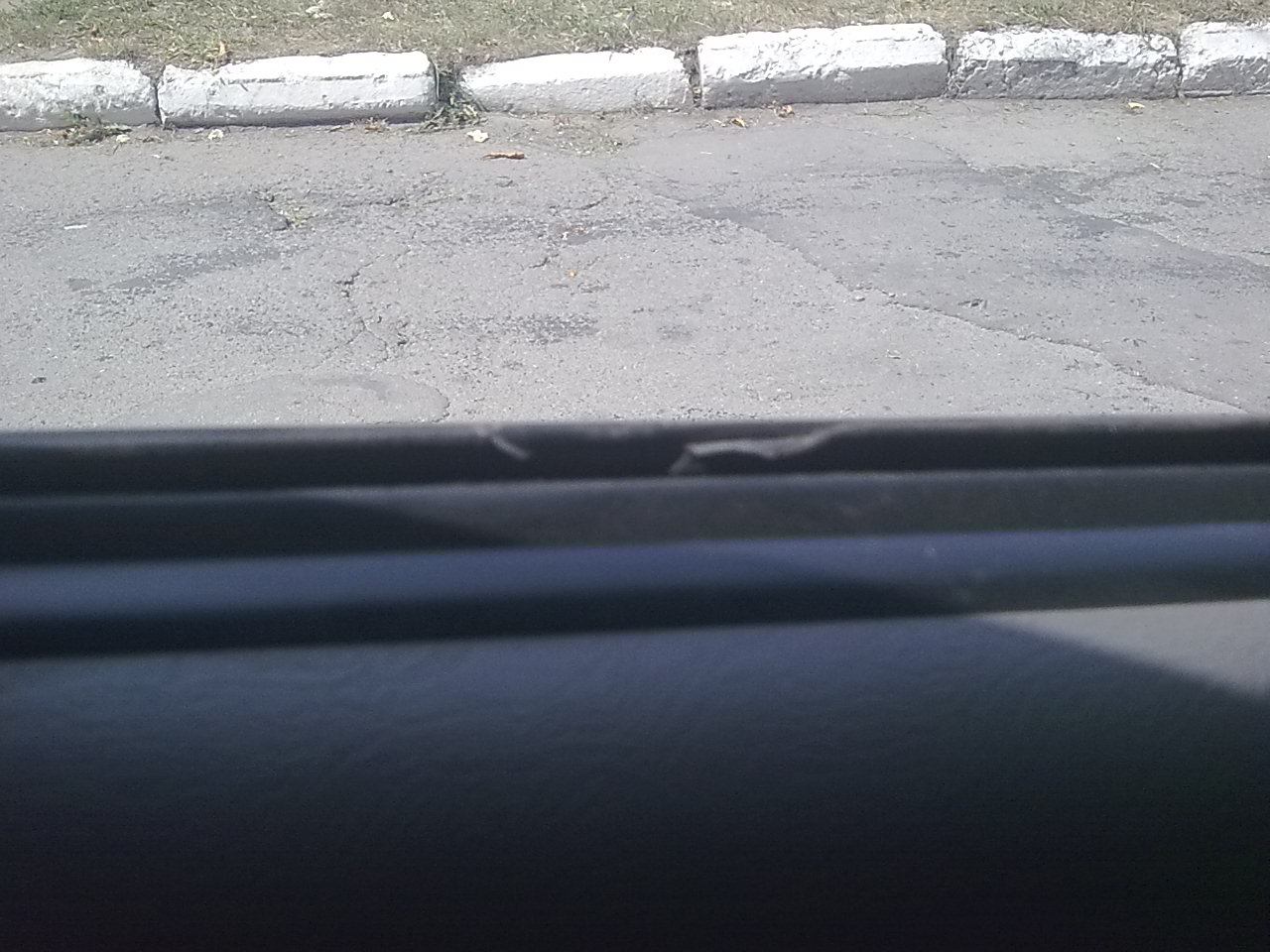

Сегодня обнаружил на водительской двери на уплотнителе вот такую фигню:
Раньше всё было целое... Может ли это быть следствием попытки вскрытия двери (линейкой напимер)???

Valiok, я конешно извиняюсь, а Вы часом никакому КАМАЗУ дорогу с пустым ведром не переходили?????
Сначала-колпак, теперь это--- там карму, ни кому лопатой поправит не надо. И не "пасут" ли машинку ?????

уплотнителя на тигго - гавно
я бы даже собрался и сделал бы в китае новые, но во первых ща не купят в таком количестве , да и париться мне не охота

С мая месяца машину без при смотра нигде не оставлял, и "попытка" эта уже припала пылью, так что давнишняя она...
А вот про пустое ведро - враки всё, в моём (которое с колпаком украли) был пятак вклеен, так что не пустое оно было... Насчёт того, что машинку пасут - я и сам задумался...
