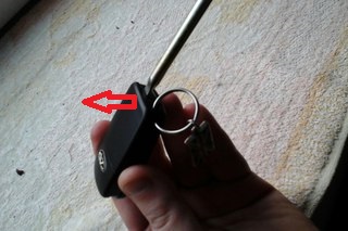

Может и есть где тема, не нашел. Никак не могу разобрать брелок ключа зажигания. Исцарапал ножом и отверткой уже все стыки, а все без толку. А поменять батарейку уже нужно - у меня машина уже 3 года, да еще до меня и никто ее не менял. Уже через раз срабатывает ц.з. и то, нужно поближе подойти, иногда даже на лобовое стекло направить. Вобщем, помогите советом, как эту маленькую дрянь открыть. Может кто свой откроет и выложит фото, что б понять, куда какие пазы входят.

Неким плоским тонким (лучше маленький крепкий нож) нужно поддеть крышечку, и необязательно через видимый паз, можно и просто "по шву" в районе того же паза.
Вот как-то так:
крышечка должна вот так оттопыриться
и вот доступ к батарейке
Удачи!

Тебе наверно так же не повезло как и мне.
Ключ разобрать очень геморно (настолько плотно сидят защелки) - обычно использую и отвертки и нож.
Схема разборки описана выше.

Всем спасибо за советы. Открыл с помощью отвертки. Вставлял плоскую на ребро в отверстие для кольца и выжимал крышку. Более ничего не понадобилось. Машина ключ "не потеряла". Открылась, завелась без проблем. Вроде бывают такие проблемы, поэтому батарейку (на всякий случай) я постарался заменить быстро. Еще раз всем спасибо.
