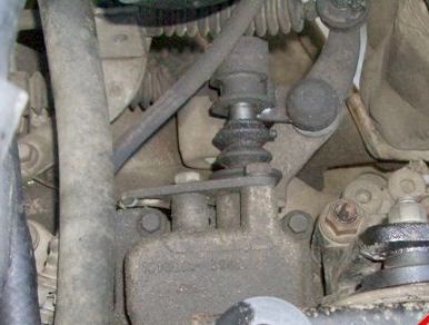

Повідомлення В мороз не переключаются передачи
При малейшем морозе, когда машина постоит на улице, не включается ни одна передача. Приходится открывать капот и дуть феном в область троса сцепления (ниже корпуса воздушного фильтра). На станции говорят, что в тросе вода и она замерзает, единственное предлагая разморозить феном. Может, кто знает, как обойти эту проблему без замены троса?

Имеется один пылничек, под воздушным фильтром, находится механизм переключения передач.
Вот ентот пылничек зачастую порванный....

Winston написав:
Так и есть, пыльник порванный. Спасибо за подсказку.

Повідомлення Re: В мороз не переключаются передачи
У меня года три как порванный и ничего не клинит. Смазываю иногда и все. Думаю, не в нем проблема.
Трос сцепления на Тигге? :o Троса передач под замену.Заменить пыльник не получится и смысла нет ни какого,там внутри уже кака.VladechekСначала будешь греть феном,затем побадаешся со смазкой и вот когда тебе всё до чёртиков осточертеет или когда трос порвётся в дороге,вот тогда ты примешь единственно правельное решение по его замене :-)
