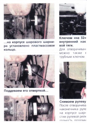

Выяснил свою проблему.
1.Пластмассовое кольцо, одетое на шарнир рулевой тяги является ограничителем хода рейки. Я брал машину б\у, в ней уже побывали какие-то криворукие мастера. У меня этих колец нет.
2. В поисках этих колец попал к соседям на тему- http://реклама интернет сайта/forum/topic/17526/.
3.Решил выточить фторопластовые втулки и запресовать их в корпус рейки (добавятся дополнительные опоры рейки). Толщину колец не знаю, но если отвёртка на фото имеет диаметр 5-6мм, то втулка будет 10-12мм.
По результату отпишусь.
