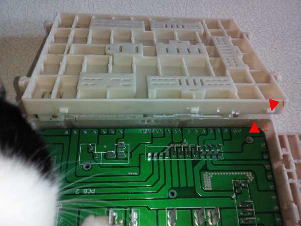

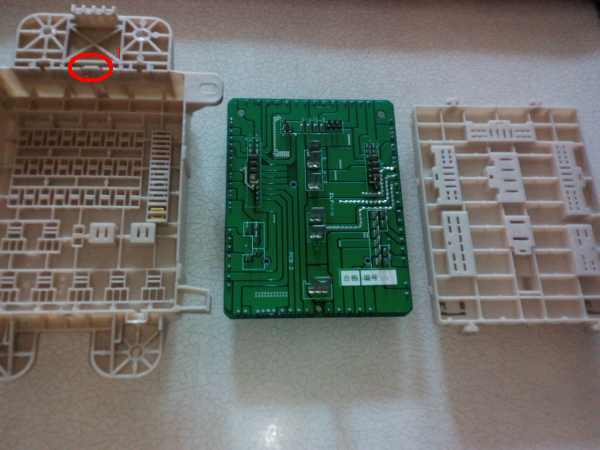

Продолжим-с...
Ларчик открывается просто - два фиксатора, кроме тех, которые видны.
Начинаем открывать с фиксатора, который с торца (Фото 1)- освобождаем его и потихоньку "выворачиваем" половинки друг из друга.
Тогда нам будут видны остальные два фиксатора, которые находятся с противоположной стороны корпуса по бокам (Фото.2). Освободаем их и блок распадается на две части - третья часть - плата, должна остаться в половинке, куда вставляются разъемы.
Кстати, плата сработана нормально - чтобы перепалить дорожку - нужно оч-чень постараться...
Вот и всё!
Всем УДАЧИ!

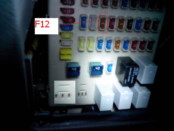

Повідомлення Горит предохранитель F12 Чери Тиго 2,4 2008г. Не заводится
Добрый день!
Может кто сталкивался с таким...
С периодичностью раз в неделю горит предохранитель F12 (блок предохранителей в салоне), при этом пропадает свет в фарах, НО САМОЕ ГЛАВНОЕ, что не могу завестись!!!! Т.е. стартер крутит, но не заводится!!!
Поменяв этот (F12) 5A предохранитель двигатель заводится, свет работает!
Непонятно следущее, каким боком данный предохранитель к заводке двигателя, если F12-Реле ближнего и дальнего света (обмотка) :not_i:

Повідомлення Re: Горит предохранитель F12 Чери Тиго 2,4 2008г. Не заводит
Посмотрите вот здесь: http://www.chinamobil.ru/bb/viewtopic.php?t=4404
Может будет полезно.

Если предик горит, и если не меняли штатные по номиналу лампы, то значит где-то как минимум коротит некий проводок.
В салоне под торпедой никаких манипуляций не было перед проблемой?
Под капотом манипуляции были?
Если были, то ищите в том же районе где они были - доп.причендалы проверьте или потертости проводов.
Если не были, то осмотрите проводку под капотом в районе катушки и в целом что доступно, особенно в районе фар. Где-то подтерлась проводка...
mazday6 написав:
:not_i:
Чую "работу" установщиков сигналки. Дело в том, что пердохранитель F12 ещё завязан на реле стеклоподъёмников. Пошуруди братан в клубке проводов, оставленных "специалистами" после установки сигналки с доводчиком стёкол.
