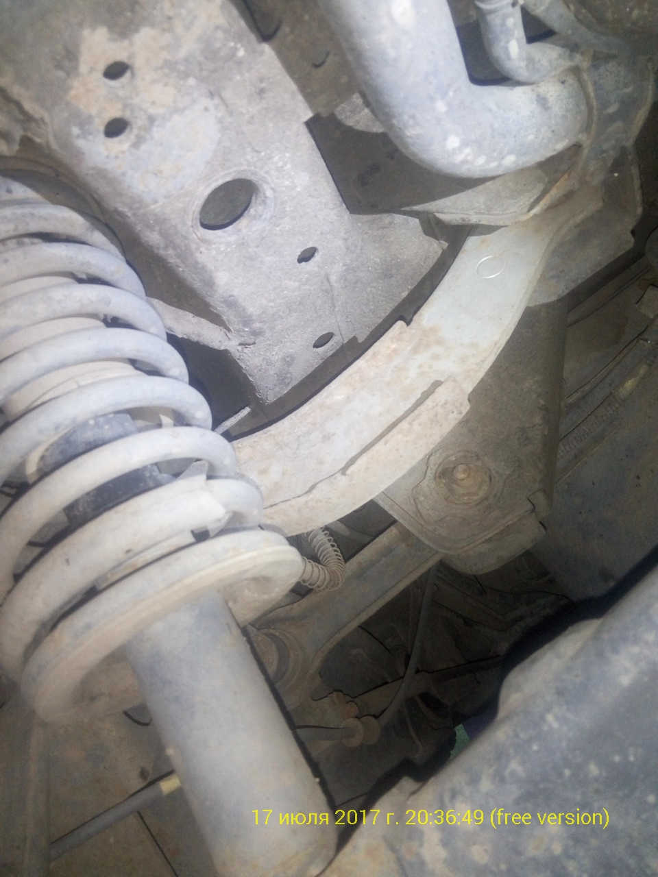

Блин, почитал и ужаснулся. Вы серьезно? Значит если кузов ведет так что видимый наклон колёс, то получается что в районе крыши должно быть сложение милиметров 50 (учитывая длину рычага от оси колеса до диаметра резины и от оси до крыши. Проблема только в одном! Как уже здесь писал Varelik проблема в рычаге(тот который похож на бумеранг)- он гнется из-за то ли из-за не правильного металла то ли еще почему. У предыдущего хозяина моей машины всегда жрало заднюю резину (внутреннюю часть). И в определённый момент закончился регулировочный диапазон на развале. Чудо мастера на СТО че то там распиливали. После покупки мною история та же. На первом же развале схождения -нет регулировки. Просмотрев подвеску принял решение купить рычаг -бумеранг, и оказалось что его размеры далеки от тех что стоят у меня (меж осевые по сайлентам). Вообщем рычаг вернул продавцу, родные выровнял, наварил ребра жесткости и забыл с 2012 года про развал. Пробег с того момента около 80000км. Ну а на счет того что стабилизатор держит кузов и рычаги в сохраности , это откровение для меня. Стабилизатор подтягивает градус наклона рычага к своему "брату" рычагу с другой стороны. Тем самым рычаг который прогнут (загружен), пытается через стабилизатор утянуть (вдавить) рычаг который сейчас наоборот разогнут (разгружен) это все может происходить только при повороте (изменении направления движения от оси автомобиля), ну и конечно при провале в яму или наоборот наезде на кочку. Чем улучшает устойчивость авто за счет того что компенсируется разгруженая пружина, и её энергия передается на загруженую. При прямолинейном торможении стабилизатор бесполезная вещь.

А можно фото или эскиз усиления рычага бумеранг, у меня сложная проблема

Nemelki, у меня сходная проблема. Можно фото или эскиз Вашей доработки рычага бумеранг по проверке ребер жесткости

fexixys написав:
К сожалению рисовать нет времени, много работы, но там все очень просто- навариваются пластины (я применил 5 мм) на внутренюю и наружную сторону рычага мм около 150, и шириной около 30 мм. Ну и предварительно оси сайлентов поймать. ну а если новый рычаг тогда не надо. С 2012 года не делал ничего с задней подвеской. До этого заменил все сайленты и модернизировал рычаги.
