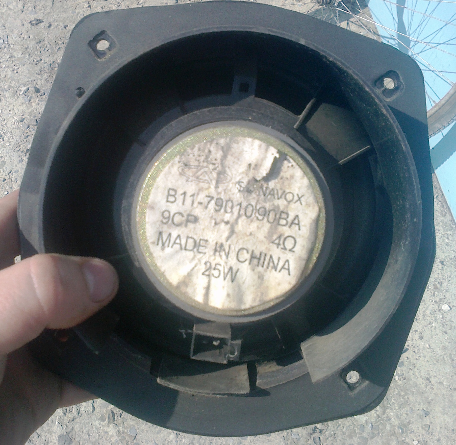

Сообщение Re: Подключения дополнительных колонок
У меня стоят вот такие с завода. Кому интересно, см.фото. Думаю, полезная инфа.
25072017283.jpg [ 952.08 КБ | Просмотров: 2926 ]
