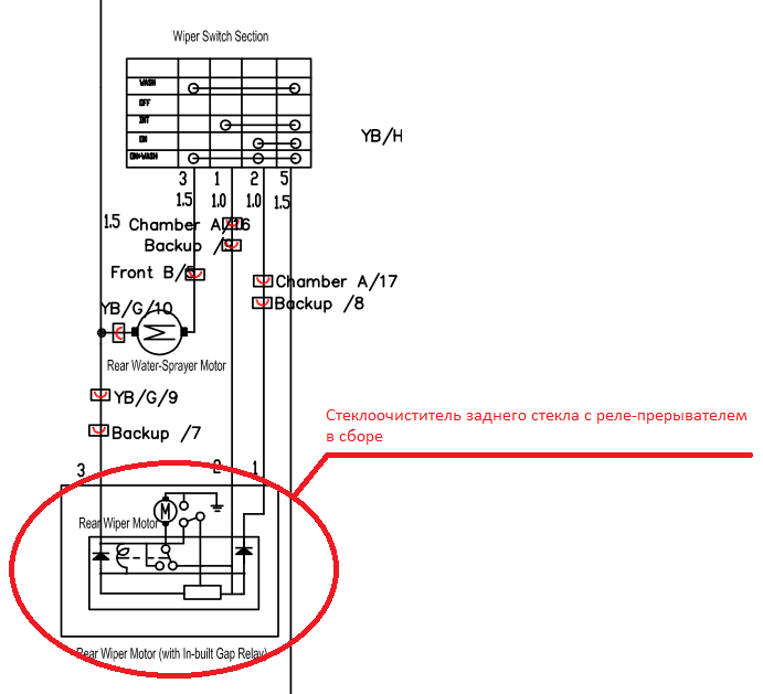

Ещё добавлю на Тиграх более ранних выпусков нет интервала работы задних дворников. Не предусмотренно схемой.Даже если поставить подрулевой переключатель с этой функцией.У меня стоит такой переключатель но не существует куска схемы интервального режима.
У меня тоже нет режима INT на переключателе. Возможно если поставить переключатель с режимом INT и установить в заднем редукторе другое реле, то появится данный режим. Как думаете? Вот кусок схемы:
