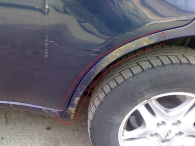

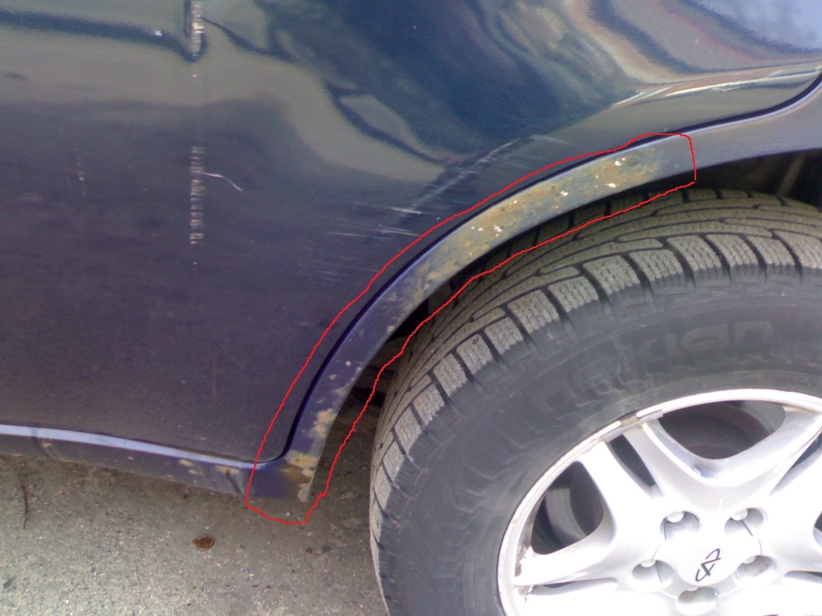

Добрый день
Вот, собственно
Был у "жестянщиков", посоветовали найти запчасть, сказали раз ржавеет - значит должна быть, а "выклепывать" будет дорого. Поискал у продавцов - не нашёл (арка это вроде не то)
Подскажите, будь ласка, есть такая деталь? (или откуда вырезать)

Заднє крило!
Практично не возять, по причині великої вартості і габаритів.
А якщо й знайдеш - це буде самий дешевий прдставник цієї запчастини. І такий, що - намудохаєшся з ним, доки припасуєш його на місце... І - стояти воно буде до 1-го року... Одним словом - гівногівняне....
Як вихід, тільки - клепати... Хоча-б залізо буде кращим і трохи довше поїздить...
Якщо добре бачу, то в тебе ще не пропащий варіант... Рижики, по причині паганого лако-красочного покриття... Як і у всіх...
Херовий заводський лак - пропускає влогу до основи...
Зачищати, хороший грунт, фарба, хороший лак... З середини запустити консервант... І ще 10-ток років поїздить! ;)

DenUA написав:
Заднє крило!
Не встречал такого
Похоже, это часть отсюда https://zapchasti-chery.com.ua/tovar_t1 ... zova-orig/, но это не наш случай

так, це воно...
Називається - "Відпиляй необхідне"... )))
Ось, детальний каталог - https://dragonparts.com.ua/chery/tiggo/ ... ye-chasti/

Виктор Я написав:
Вот, собственно
Зачищаешь всё это место до металла метал. щёткой болгаркой и залуживаешь (флюс- ортофосфорная кислота) оловом мощным паяльником, а дырочки запаиваешь медной фольгой. Всё это есть на радио - рынке. Рихтуешь, все выпуклости молоточком, крупным напильником, грунтуешь, шпаклюешь, красишь. Если всё сделать тщательно, всё сгниёт, а это место останется....

Совет абсолютно не теоретический, а практический. В свое время (в лихие 90е лично мною) множество автомобилей было таким образом отремонтировано. К сожалению фото не делалось.

Отдельную дырочку - может быть, а вертикальную (даже слегка отрицательную) поверхность площадью за сотню кв см - есть сомнения

А вы ни когда не слышали о таких примитивных устройствах как опрокидыватели? Которые позволяют наклонить автомобиль под нужным углом. Но наверное это уже в прошлом и молодежь с этим не столкнется, но если человек интересуется...

Я представляю, что такое опрокидыватель, но всё это для меня слишком сложно, попробую найти другое решение

Мы с отцом дыры на крыльях у Волги запаивали в 90-х.
Дыры латали кусками оцинкованного железа. Потом шпатлевка, краска. До сих пор держится.
Крылья, правда там съемные. С вертикали припой стекать будет. Ну и уже новые материалы есть.
2-х компонентная шпатлевка от Navol и кусочки стеклоткани. Набор такой раньше 100 грн стоил. Сохнет очень быстро.
Через 30-40 мин можно шлифовать.
Ну а с покраской 10ти летней машины я уже не парюсь, баллончик в руки и вперед...
И что заметил, стали меньше подрезать и притирать. :)

Для Вас может и теория, а для меня практика. Делал лично, только не фото, а лудил, паял... 12 лет уже прошло и ни каких намёков в этом месте на ржавчину. Если почищено до металла, то с помощью ортофосфорной кислоты припоем залуживается и паяется очень хорошо. Не надо никаких опрокидывателей. Лудится под любым углом наклона. В древние времена деды залуживали кузова паяльной лампой и кистью, быстро и качественно, но это уже другая история.
