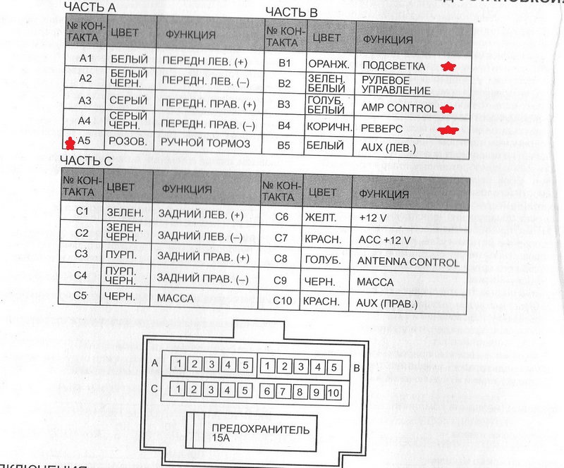

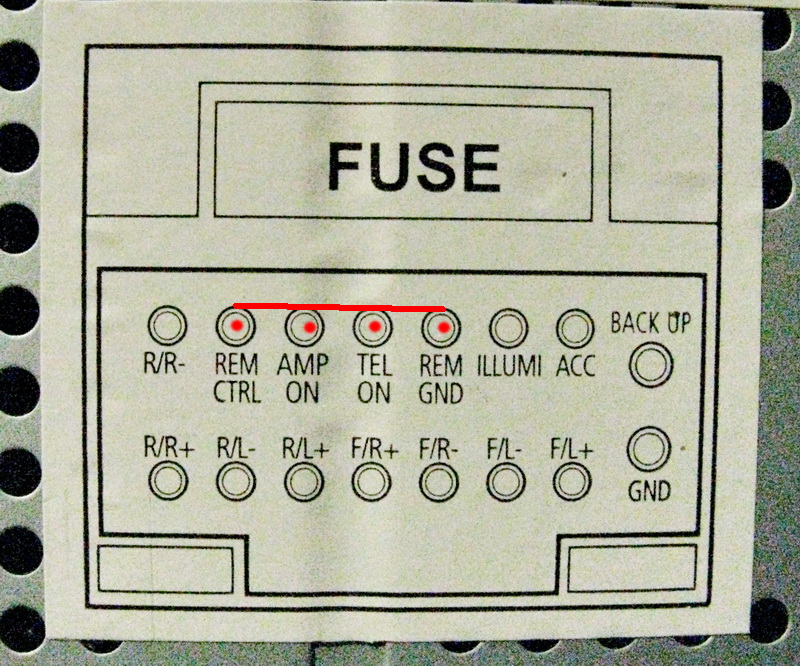

Решил поменять магнитолу с электриком проблема решил сам ,помогите разобраться в распиновке.
Что обозначают надписи на штатной магнитоле ( схема колодки) " REM.CTRL , AMP.ON , TEL.ON , REM.GND , ILLUMI , ACC , BACK UP "
А в INCAR CHR-7735 .
Ручной тормоз,подсветка, АМР контроль, реверс ,антенна контроль.

MET написав:
ручной тормоз это изобретение переводчиков :-D
а выглядит это так
" REM.CTRL REM.GND- управление на руле
AMP.ON - питание на антенный усилитель \ выдвижную антенну
TEL.ON - выход на телефон ( тебе оно не надо, ибо нужна подставка)
ILLUMI , ACC , - питание с габаритов, для приглушения подсветки
BACK UP "- второй +12 в с замка зажигания

Так в в INCAR CHR-7735 С8 выход на антенну( значит его на AMP.ON садить).
А5 что за провод.Я так уже подключил всё пашет..не могу а управ.руля разобратся В2 на руль" REM.CTRL" а второй в колодке INCAR CHR-7735 какой?

:hunter: Спасибо за подсказки .Всё получилось проблема была в адоптации кнопок руля .
Проблема решилась соединения контакта " REM.GND " на общую массу.

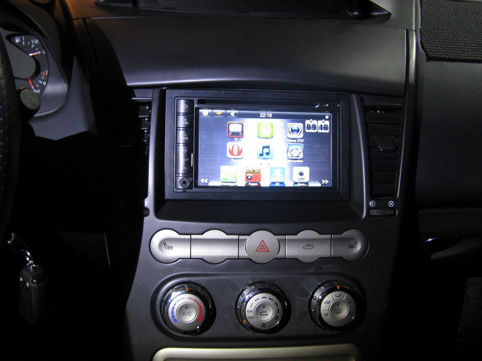

Вот что получилось.

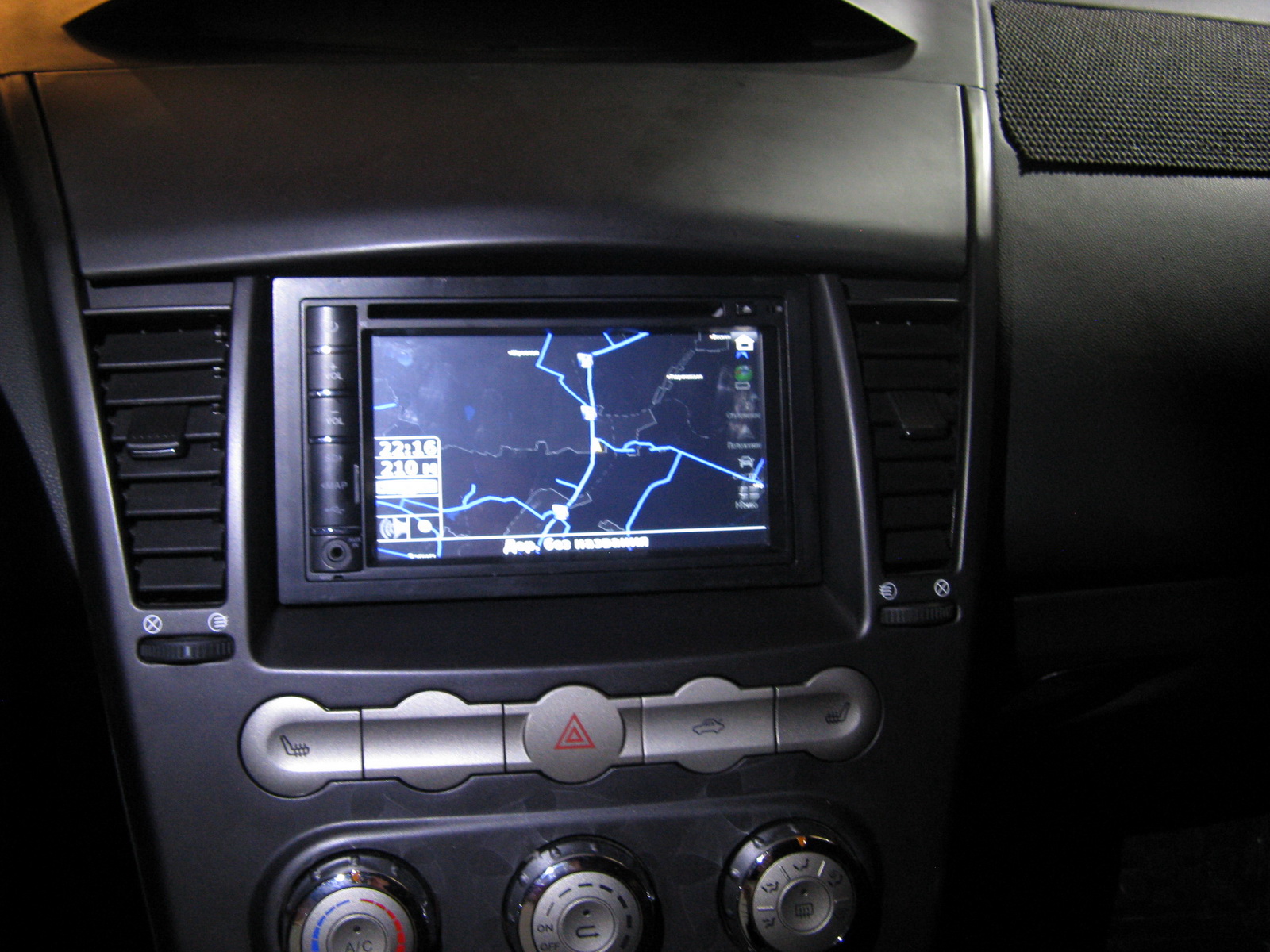

навигация IGO
