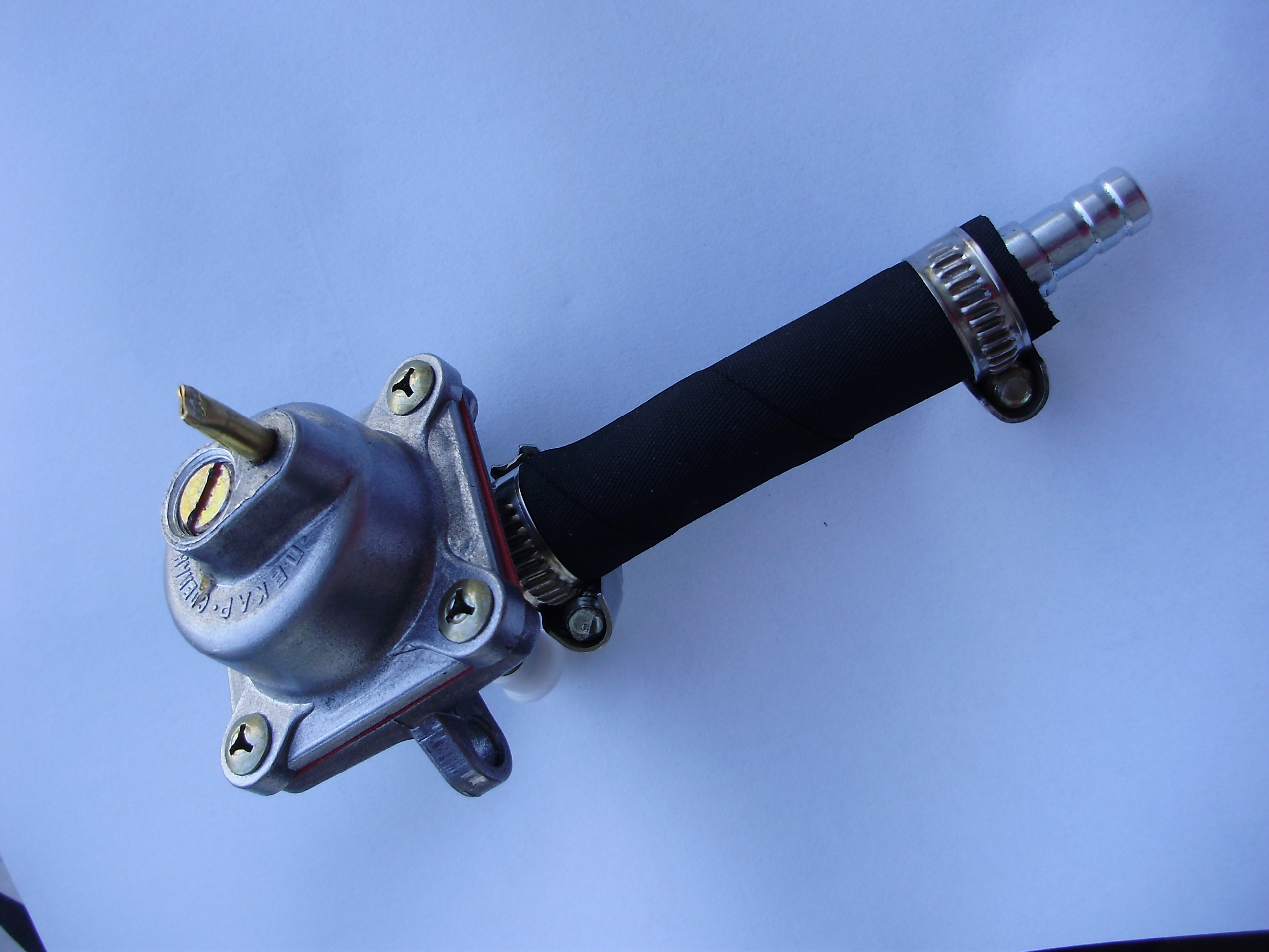

Поставил такой РДТ
Разобрал, освободил регулировочный винт
Давление может быть 2 и 5 кгс/кв см (в крайних положениях)
Установил 3,5
, после выключения зажигания уже не сбрасывается
Поезжу, посмотрю, потом выброшу штатный

Видимо очень секретная информация что не пишите маркировку?..
Да, вариант. Хотя по цене уже близок к WIXу.
П.С. для надежной и долговечной работы из своего опыта рекомендую сразу ставить РДТ на дюритовый шланг, а не на тот что Вы сделали уже - дубеет он на днище за пару лет до состояния пластика, а потом уже есть риск что протечет в самый неподходящий момент. Дюритовые на днище из своего же опыта за 4-ре года имеют по-прежнему гибкую структуру, не рассыпаются.

Maksimka
Да нет, я даже не подумал...
У Vlad_S был "Волговский"...
В магазине я тоже попросил "Волговский", дали этот, 296 грн, децимальный номер на коробочке в гараже, если нужно - позже напишу, (сейчас посмотрел, у Влада другой)
Я его разобрал, половинку с винтом засунул в духовку (пока дома не было жены), разогрел на максимуме, выкрутил винт и очистил от компаунда

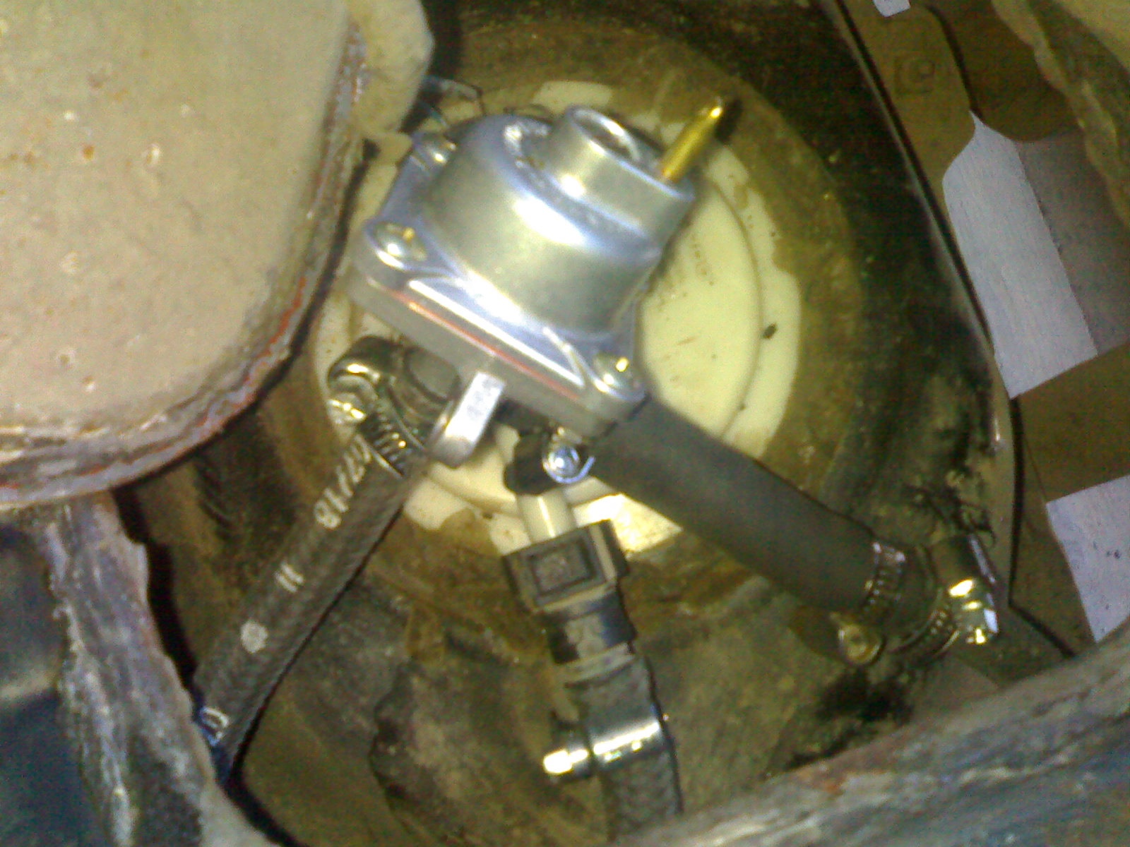

Скорей всего позже перенесу его в моторный отсек, т. к. при резкой "газовке" немного проваливается давление у рампы, думаю, из-за того, что РДТ расположен далеко от рампы
Да, там ещё не удобно было сделать переходник со входного отверстия 12 мм, пришлось немного подпилить корпус, чтобы глубже насадить патрубок и поставить переходник с 12 мм на 10 (на 8 в магазине не оказалось)
Вакуумный вход зажал плоскогубцами

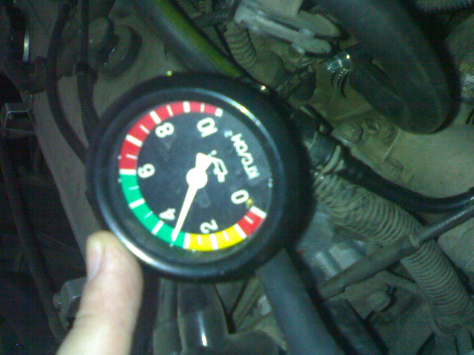

Виктор, жидкости практически не сжимаются, поэтому, давление у рампы такое же как и на тройнике за фильтром и такое же как у входа на штатный клапан. Я уже давно меряю давление топлива не на рампе, а за фильтром, удобнее и безопаснее. А шланг с не штатного редуктора у меня соскакивал, поэтому я когда-то и привел фото с надежным креплением к короткому штуцеру. А также настоятельно рекомендовал ставить клапан внутри бака. Намного сложнее, но и на порядок безопаснее. Впрочем, как писал Гуру, машина Ваша и решать Вам.

Сильно спорить не буду, в этом не особо силён, насчёт сжимаемости жидкости согласен, но, к примеру: возьмём с километр тонкой трубки, с одной стороны дадим давление, с другой поставим манометр и кран. Теперь будем открывать и закрывать кран. Показания манометра будут изменяться? Мне кажется, что зависимость есть от поперечного сечения трубки и количества жидкости (по аналогии с законом Ома в электротехнике: напряжение, сопротивление, ток)

Виктор, наш топливопровод не очень длинный и достаточное сечение. Давление показывает одинаковое. А вот замер на рампе - надо снять фильтр, пластиковый фиксатор клипсы, потом отвести трубопровод в сторону, не переломив пластик. Если хомут не плотный (а у меня так и вышло когда ПВХ шланг использовал), то бензин вытекает под капот... За фильтром мерить есть лишь один минус - надо лечь сбоку от машины. Дальше снимается топливный шланг, немного бензина выливается на землю, в разрыв вставляется приспособа. Следить за скачком манометра приходится в зеркало, сидя на пассажирском сидении и поворачивая ключ зажигания левой рукой, ну или помощника звать.

До установки на своем Тигго на рампе показометра давления от ВАЗ-06 (датчик сам там, а приборчик в салоне), при подключении манометра фильтр не снимал = он не мешает прижать фитинг и отключить его от рампы для подключения приспособы. Подключение не на хомутах, на штатном фитинге, щелк-щелк и без протечек. Да, из-за ГБО поставил когда-то тумблер для отключения бензонасоса, поэтому бензин не хлещет при снятии фитинга, а только капает пару капель, т.к. давление в системе сбрасываю, с участием того тумблера. Да, пластиковый шлангочек мог загнуться от неосторожного перегиба, но это было один раз из множества случаев подключения там приспособы. Я его почти сразу заменил на резиновый. Потом когда поставил датчик заменил его вообще дюритовым для надежности, т.к. резиновый в тряпочной оплетке быстро пересыхает под капотом и трескается, м.б. протечка в нем.
Тоже думал над вариантом подключения в районе топливного фильтра, но подлазить под бочину авто, потом смотреть на показания в зеркало или помощником, да еще и в случае движения (для проверки показаний давления при короткой поездке 200-300 м) - это тоже не удобно при таком варианте. Поэтому мерил все-таки на рампе, снимать ничего не нужно, подстелить тряпку под соединение шлангочки с рампой, фитинг штатный отключить, к нему подключить приспособу с манометром, а вторую сторону приспособы на фитинге подключить к рампе. Даже если не сбрасывать давление в системе, то при откл фитинга не так уж и сифонит бензин. Ровно столько же сколько и в районе фильтра. Видимо, все индивидуально по удобству, мне было проще мерить на рампе.
П.С. вариант с постоянным мониторингом давления на рампе на базе датчика давления масла с прибором салонным от ВАЗ-06 у меня еще живет (тьфу 3 раза!) и вполне очень удобен. Если возникают проблемы с нормальным запуском, а давление в норме, то хотя бы туда уже не заглядываю...
