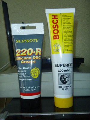

Я брал Слипкотэ за 15$ - по курсу. По существу покупал 2 смазки, но пользовался только Слипкотэ

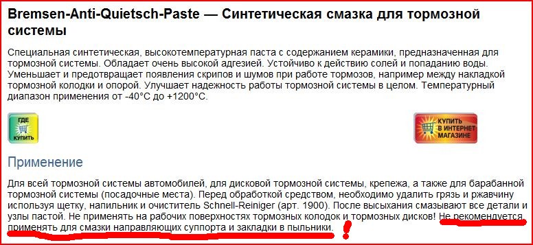

[quote="Maksimka"]Да, против Ликви Молли №7656 пакетик 10г (на два суппорта хватает) по 3,3$/пакетик, это по-выгоднее как бы.
Это чтоб подвести итог.
Читайте внимательно. Делайте выводы, решать Вам.

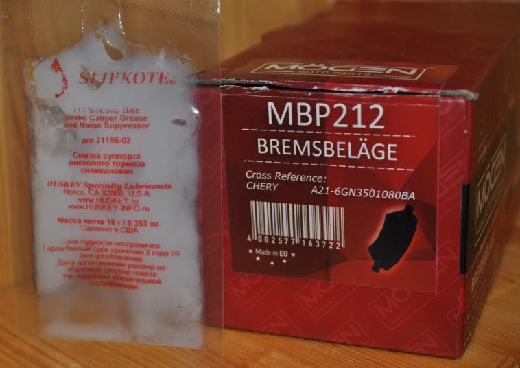

В приведенной Вами выдержке нет ни слова о номере смазки, а это и важно, это именно то что и путают 99% продавцов этой смазки. А, судя по названию и описанию, по каталогу ЛиквиМолли это номер 7585, где в самом начале описания написано про керамику в составе, т.е. дальше можно было и не читать, и даже не ждать уточнений от производителя для понимания невозможности ее применения в направляющих...
А в направляющие, как уже отмечали тут выше, предписан действительно другой номер - это 7656, он без слова "Bremsen" в начале, и который как раз и содержит в описании мысль об использовании этой смазки в направляющих суппорта.
Писали тут про возможность использования этой смазки, но пока нет статистики, которая по Слипкоту всего в 4-х по-моему отзывах, но хоть что-то но есть.

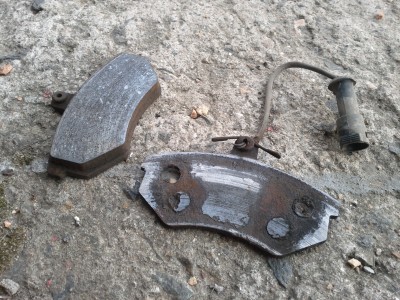

Вот, что было
Внутренняя стёрлась полностью

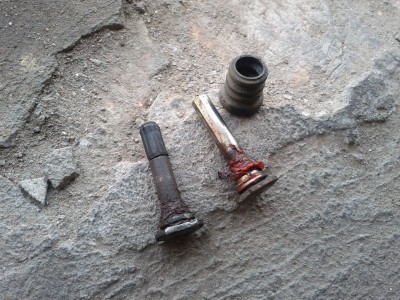

А причина, я думаю, здесь
Верхняя направляющаяя суппорта в норме, а нижняя (слева) была заклинена, еле выбил. Она почему-то другая, с резиновым цилиндриком. Это так должно быть?

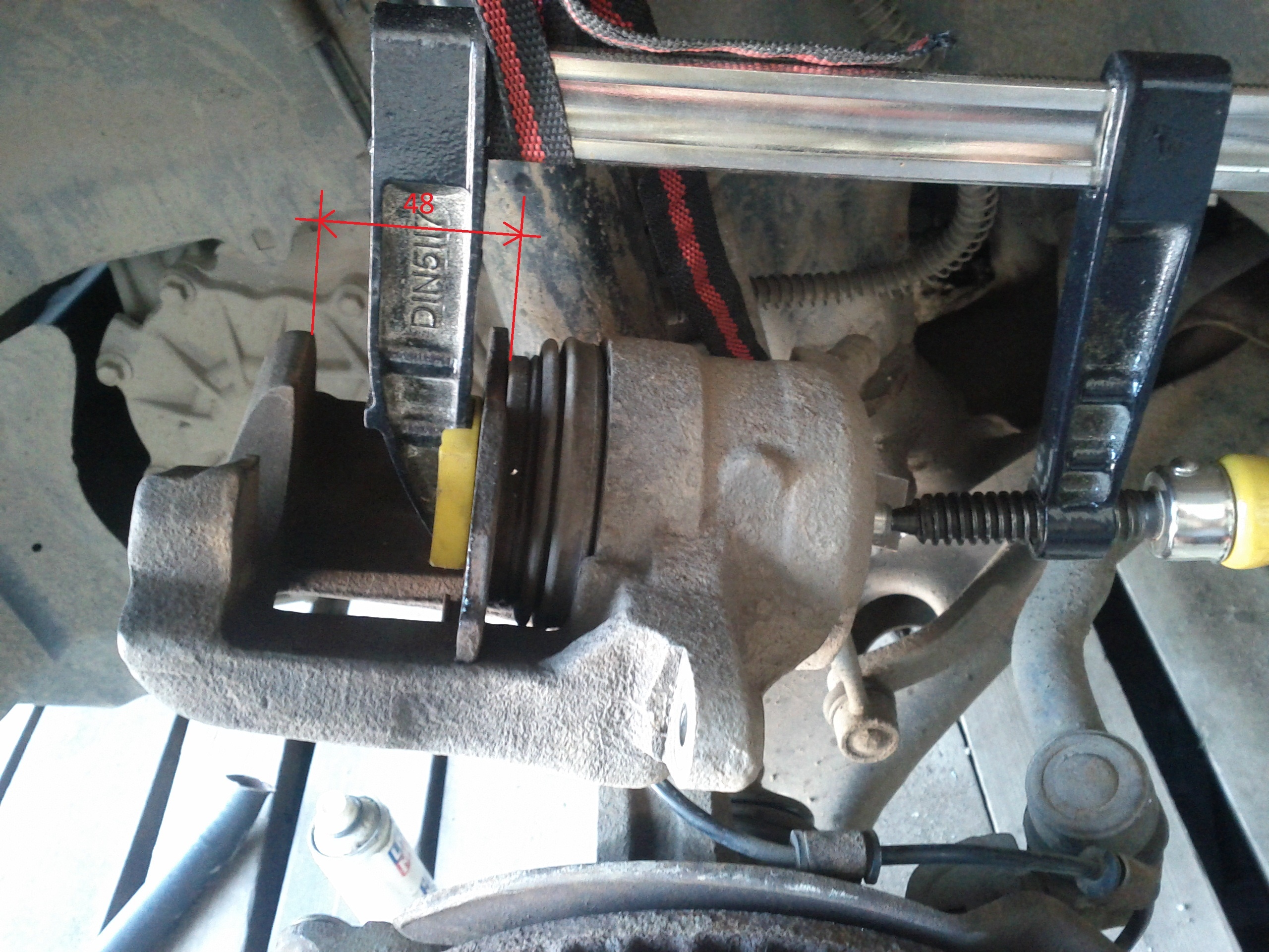

Ещё вопрос: как глубоко должен уходить поршень в цилиндр? Струбциной удалось его затолкать до 48 мм, чтоб поставить новые колодки не хватает пару мм

Цікава в тебе нижня направляюча...
У мене однакові.
Минулого року теж їх замінив, бо зносились і при маленьких перекосах підклинювали.
Замовив ремкомплект по ориг. Номеру але приїхали з двома протоками, повернув... Відразу вислали такі як треба.
Тобто, треба розуміти, що цей вузол комплектується різними деталями.
