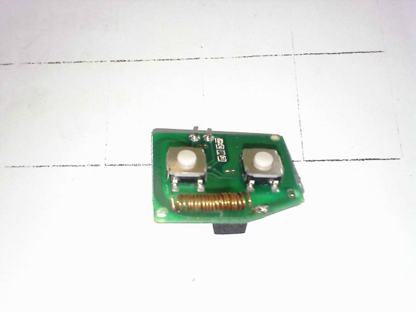

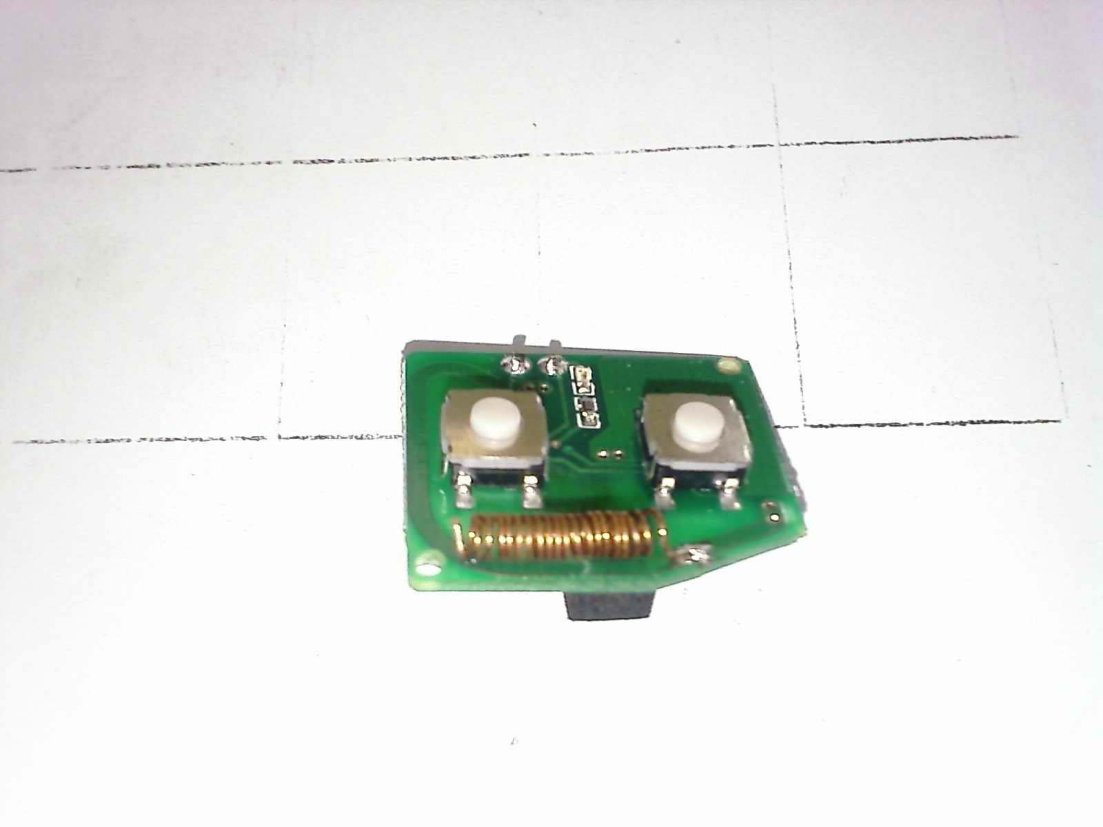

Увеличить дальность мона вот так.Надо намотать катушку и припаять ее сюда. :bye:
