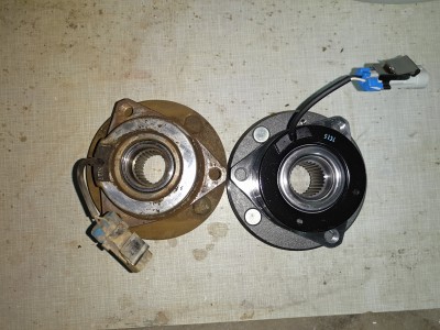

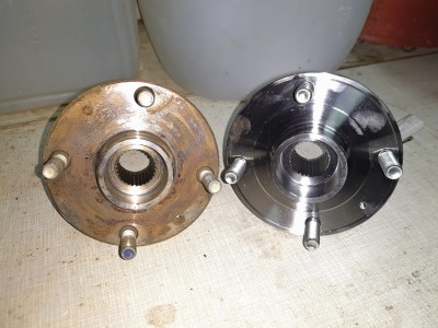

Поменял передние ступицы. Совсем другая машина стала, а то на 90км/час ревела как самолет и такое ощущение что тянула ВАГОН за собой и руль било и выкручивало в разные стороны. Теперь катаюсь без ушных затычек))

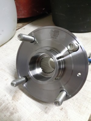

Поставил Iljin-пока очень доволен, посмотрим на сколько хватит) Покупал по 1800грн Киев, Оболонь (кому нужны контакты, обращайтесь)
Немного про замену...
Со ступичными гайками проблем не было вообще, с помощью пневмопистолета открутились на ура. Болты на левой ступице так же без проблем. По времени примерно 15 минут))

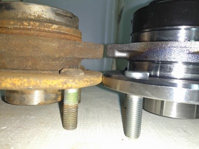

А вот снять правую оказалось достаточно проблематично. С гайкой и болтами все без проблем, но вот сама ступица... прикипела к рычагу что мама не горюй ((
В ход пошли: обратный молоток, огромная отвертка, зубило, кувалда и всего-то 30 минут с применением тяжелой силы :moil: . В итоге снял ступицу по частям, можно сказать по-детально.

Полезно для тех у кого как и у меня истер 1.8 2011 года. Не секрет, что в авто 2007 и 2011 стоят разные передние ступицы, разница всего в 4мм и в цене 2200 и 6500грн соответственно ( у 1.8 только Китай а это большая рулетка), убрать эту разницу можно с помощью проставок. Идею посмотрел у нашего форумчанина. Цена вопроса 800грн за обе и 100км пробега до мастера и обратно, так он в глуши и новой почты там нету. Сделал их себе на будущее, пусть лежат.
