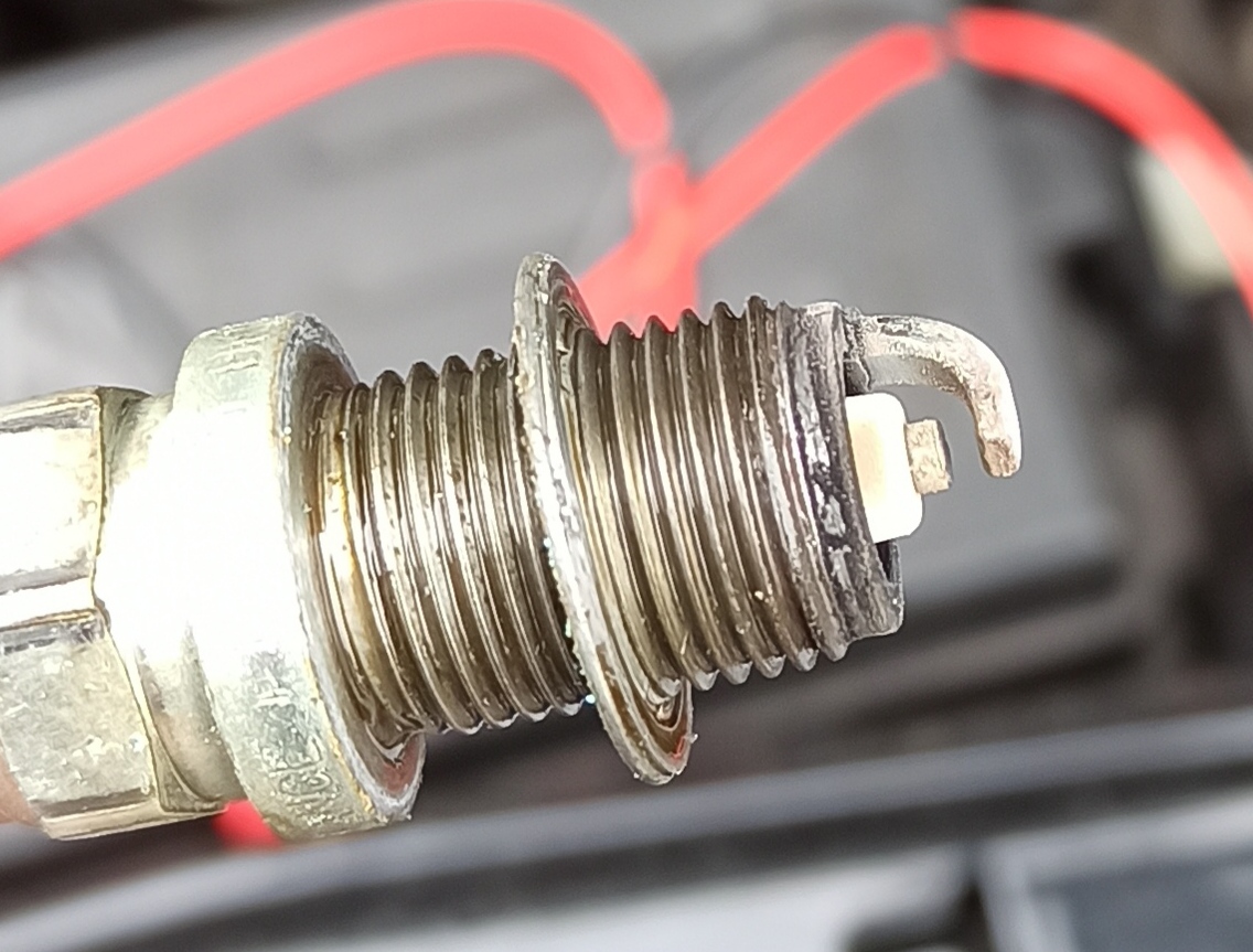

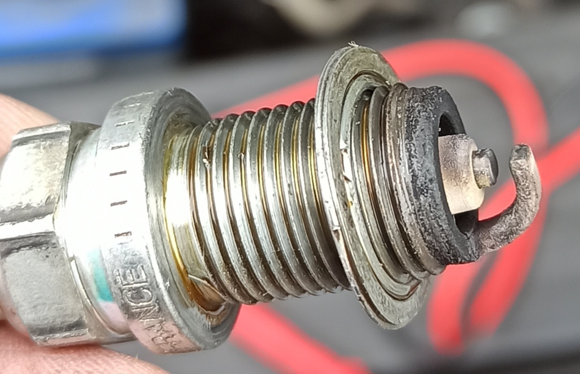

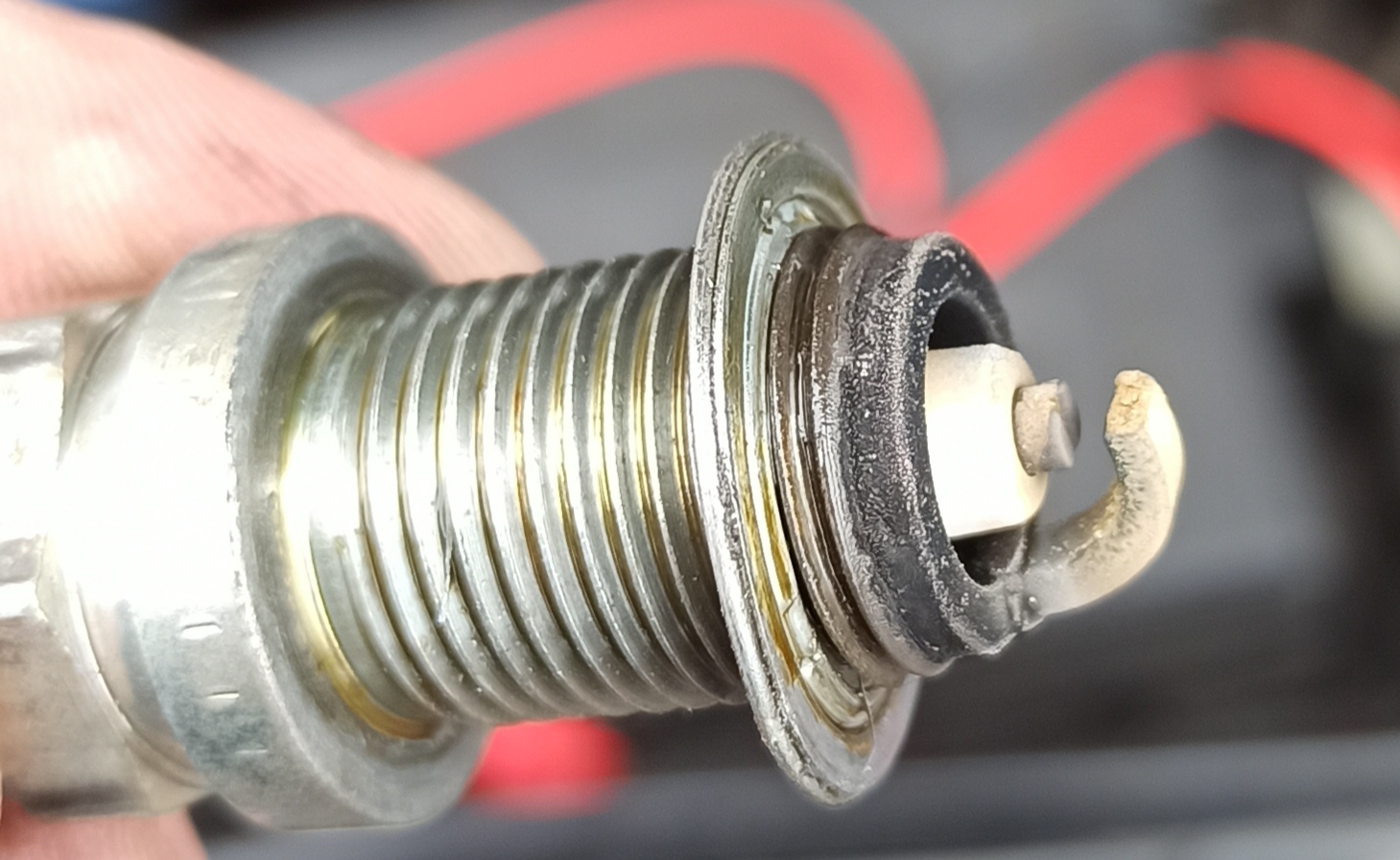

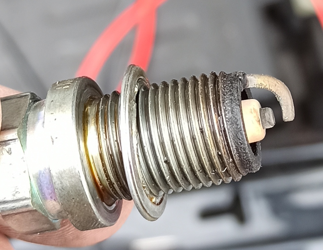

Как мерял компрессию? Если кольца залегли, то они не снимают масло со стенки цилиндра и получается так называемая "масленная компрессия".
Сер жовтня 09, 2019 16:25
Повідомлень: 495
Автомобиль: Eastar 1.8
Повідомлення Re: Свечи, ВВ провода
как и все, заехал на сто и компрессометром
читаю инфу и видео , может масло уходит в камеру из-за того что масло 5в30, по книжке вроде 5в40, кольца просто не могут его снять так как масляная пленка значительно тоньше, короче хрен его знает, в следующем месяце сделаю замену масла на 5в40 и заменю свечи.
Сер жовтня 09, 2019 16:30
Повідомлень: 2217
Звідки: ДОНБАСС!
Нет, хоть 30, хоть 40. Снимать масло кольца должны полностью. Нужно при замере компрессии первый раз делать на "сухую", а второй раз бабахнуть масла в каждый цилиндр и посмотреть разницу. Там где её нет или совсем не значительную (0.5-1.0 атм), там и кольцам капец.

померю на выходных, заказал компресиометр, платить еще раз 150 грн за замер лень.
Единственное мне могу понять, если залить масло и компрессия станет выше - это хорошо или плохо?
Как должно быть?
Залил масло и компрессия выросла - хорошо!
Модератор Алex@ner
Чет жовтня 10, 2019 11:54
Повідомлень: 2217
Звідки: ДОНБАСС!
Если речь идёт о выявлении проблемы с кольцами, то при добавлении масла в цилиндр давление (показания) компрессометра увеличится - если всё нормально или не изменится ( изменится в плюс не значительно) - проблемы имеются.
Если очень кратко, то наличие обильной масляной плёнки сильно влияет на показания компрессометра ( плюс 4-5 и более) атм. Если есть проблема с маслосъёмными кольцами, то там уже изначально есть "лишнее" масло. И при добавлении другого "лишнего" масла картина сильно не изменится.
Это что касается проблем с кольцами и масложёром. Проблемы с ГБЦ сейчас не в счёт.
П'ят жовтня 11, 2019 10:04
Повідомлень: 495
компрессию замерил, 15,5- 14,7-14,7-15,5 масло не добавлял. Двиг работает ровно, не дымит, на новых свечах пока нагара нету. Думаю всё было из-за вариатора на газу, так как он толком не настроен и часто выдавал ошибку пропуски зажигания 1 и 4, в следствии которой авто сильно начинало троить, пока не заглушишь или не скинешь ошибки. Так что думаю проблема решена.

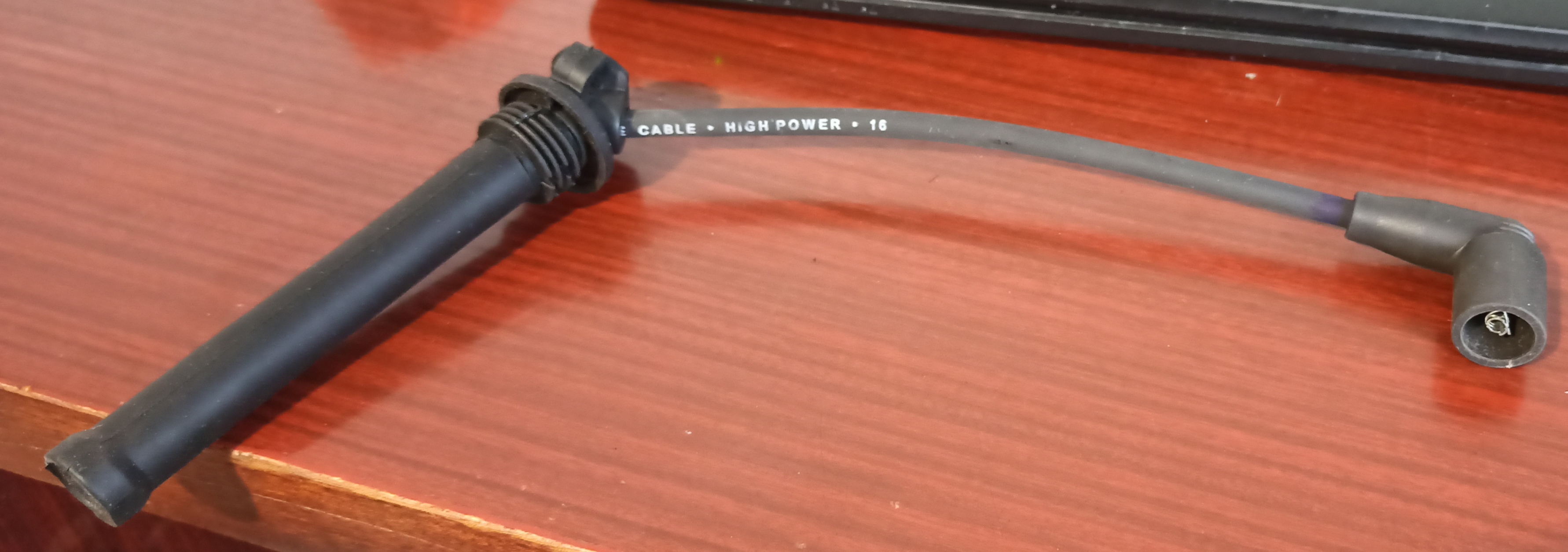

Опять иногда стала заводиться с 2-5 раза. Говорили не запрявляйся на брсм, но может из-за этого может и нет. ( У друга на Киа Серато тоже так было, пока не сменил заправку). Но скажем так, решил посмотреть свечи и померить сопротивление проводов, так вот один провод 2 от катушки вообще не реагировал. В остальных от 3.5-8 кОм.
Вспомни, что у меня от элары 2.0 есть, но потом облом у них длина колодца меньше на 1.5-2 см. Фокус не удался, но пришла идея сделать из двух один, так как далеко не профи, через 2 часа вуаля провод готов, сопротивление 3.85 кОм.
