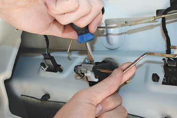

здравствуйте, вопрос, кто ремонтировал замок крышки багажника, у меня тут проблема, шток от соленоида должен двигается вместе с белой пластмасской в замке, но у меня он двигается без нее , знаю что там должна быть какая-то защелка фиксатор, но поскольку замка не снимал еще, хочу спросить как она выглядит и как установлена может есть фото ?
на фото какую-то защелку отжимают но как она выглядит не видно , у меня очевидно ее уже нет , может у кого есть фото этой защелки или замка с ней ?

Было такое!Фото нет, попробую на словах.
Шток имеет кольцевую проточку. Когда снимешь, увидишь. Внутри белой пластмасски есть выступ (может тоже кольцевой, не помню), который входит в эту проточку и таким образом пластмасска фиксируется на штоке. На фото как раз разжимают эту пластмасску отверткой, что бы вынуть шток. Раз он двигается свободно, то, очевидно этот выступ слизало.
Я вкрутил посредине текс (можно любой саморез - подобрать по размеру) и таким образом зафиксировал. Работает уже лет 6.

Спасибо за ответ . В принципе так и подумал , когда снял замок . Думал как зафиксировать , поступил аналогично, проткнул гарячей отверткой пластмасску , и вкрутил саморезик , но его шляпка немного мешала пришлось заменить на меньший по диаметру шляпки и укоротил чтобы не торчал , пока работает дальше посмотрим ))
