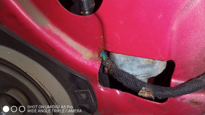

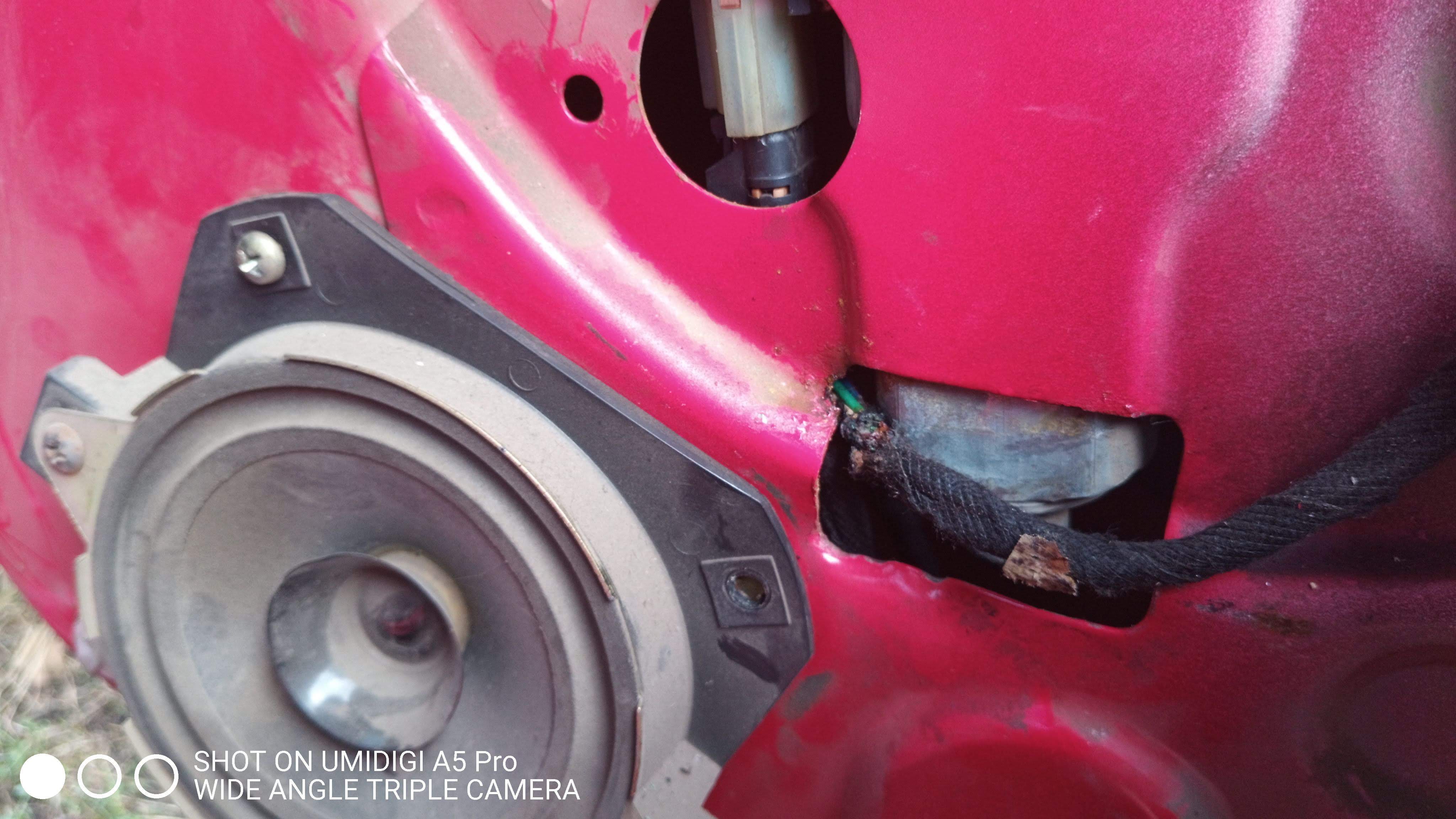

Повідомлення Re: Приборная панель Jaggi (индикация, неисправности)
Bohdan75 написав:
Генератор вряд ли. Разве что на заглушенной машине все работает как надо, а на заведенной - есть проблемы...
Как по мне - проверить шлейфы в дверях - раз. Отключить блок комфорта - посмотреть что поменялось - два.
Спасибо за совет. Проверил шлейф в задней правой пассажирской двери. А там жахіття!
Перетерся шлейф об острые кромки двери, соответсвенно некоторые провода коротили на массу. Отсюда и произвольное опускание/ подъём стекла в этой двери, и подсветка приборной панели тухла. Все поврежденные провода спаял , перед этим одев каждый в термоусадку. Подтянул шлейф так чтоб он не терся об эту кромку. Все теперь прекрасно работает. Что интересно коротило так, что метал на кромке оплавился, а предохранители все целые были.... Проверте эти шлейфы в своих машинках. Шлеф до этого крепился на заводских клипсах в дверях и в итоге перетерся.
