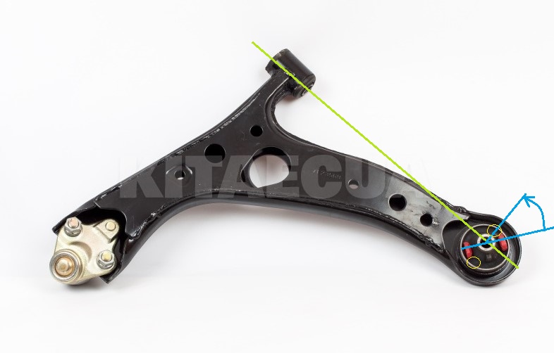

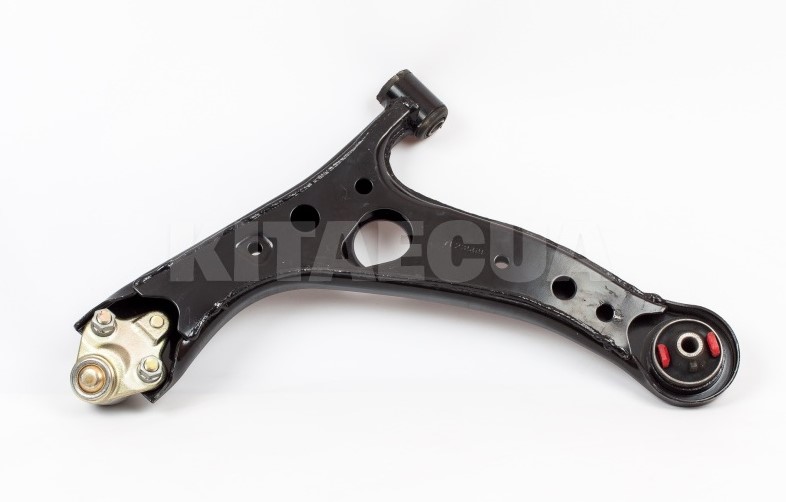

Кстати, правильно ли стоит на фото задний сайлентблок?
Сосед примерялся запрессовать его именно так, а я настоял поставить его по-своему

Виктор Я написав:
Я ніколи не заморочувавсяна цей привід, так як поліуритан суцільний і не має просічень. Але, якось пробував знайти інфу на цю тему заради "загального розвитку". Знайшов тільки, що - "Не має доказової бази про не вірне розташування просічень, в тому чи іншому положенні". На тому й заспокоївся.
Та й подумай сам, навантажееня на цей сайлент йдуть - всебічно! Як не постав буде правильно. імхо!

Думаю, что не совсем так
Основная его работа идёт вокруг зелёной оси и если его установить, как на фото, то в жёлтых окружностях он будет перегружен и порвётся
Если его повернуть по синей стрелке на минус 45 град - там он рваться не будет, для этого инженеры придумали эти полости с красными вставками
