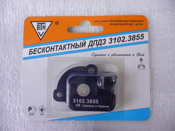

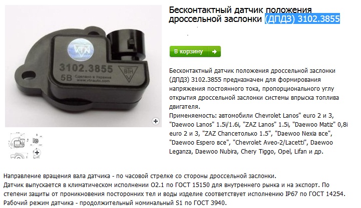

С октября 2018 года были мучения с ДПДЗ, было куплено у разных продавцов 4 датчика. Один проработал две недели - умер, второй проработал месяц - умер, третий умер сразу около магазина, четвертый все хорошо если бы при минусовой температуре не глючил и на прогреве не загонял обороты к 3000. Все продавцы уверяли что качество хорошее. Сейчас стоит вот такое чудо как (ДПДЗ) 3102.3855. Наше производство, на оф. сайте наша машинка отмечена как "и др. модели", но в описании как бы правильно сказать "соседей" что ли - тиго есть. Цена 150 - 200 грв, кто как накрутит.
