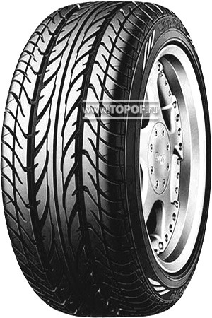

Вот такая она :)
П'ят лютого 06, 2009 16:55 WWW
