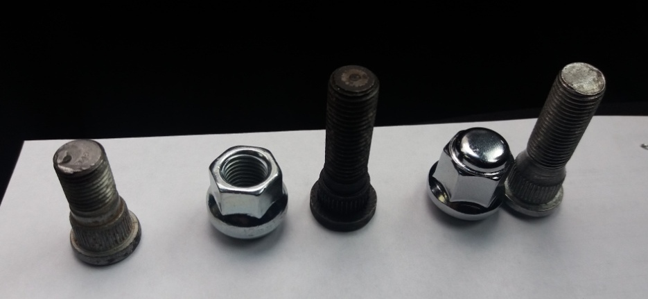

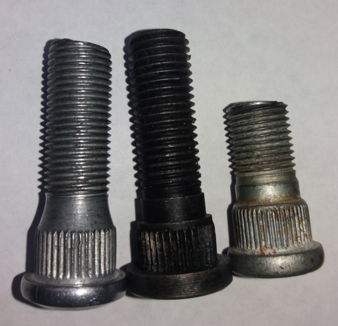

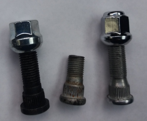

Да уж шпильки в Бите это кошмар. Качество никакое. 4 года переобувки машины и начинают ломатся. Уже две на передней ступице поломались. Заменил, подобрать не просто, но возможно. Мне одну ставили вообще с Митсубиси. При следующей переобувке скорее всего сломается ещё две. Одна из них на задней ступице.
Кстати на одном из форумов нашел каталожный номер шпильки. S21-3100111. Она видать идентичная для Кимо, Джаги, Бита.
Надеюсь что на задней ступице не отличается от передней, а то будет ещё геморой.

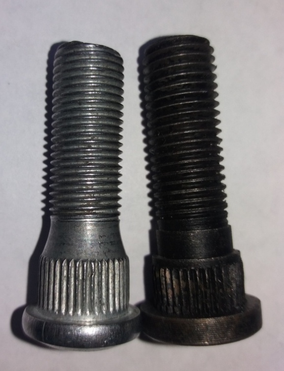

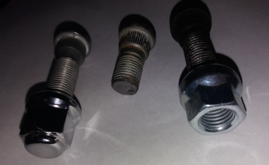

Сегодня поехав на авторынок на Перова, купил шпильки на запас. Взял пока только 5шт. цена вместе: гайка + шпилька 50грн за шт. Так же дедок на торговой точке рассказал, что к нему за такими шпильками чуть ли не каждую неделю прибегают. Родные ломаются аж бегом. Он продаёт чуть другие, но сделанные на авиазаводе Антонова на заказ. (со слов деда, продавца на лотке, может и сбрехнул).
Кстати одна гайка в оригинале стоит 50грн. Так что разница существенная. Опять же то что я нашел по рынкам Киева. А объехал не мало.

На фотках передние, или они с задними одинаковые? На перед по резьбе и шлицам подходит от Нивы, только немного надо подточить головку. А родные гайки пару недель назад брал по 25 грн. Сегодня переобулся в стоковую резину, к счастью ни одна шпилька/гайка не пострадала.

Beat Max написав:
Я вот честно говоря, пока не столкнулся с задними, так что не знаю, одинаковые ли они. Хотя надеюсь, что одинаковые. На перёд уже нашел и знаю где взять ещё, не хотелось бы потом ещё на зад искать. Если они другие :oops:
