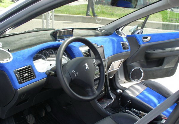

Повідомлення tunning и ремонт салона автомобиля
перетяжка сидений,рулей,торпедо,потолка,дверных карт,airbag и др. кожаный салон(сиденья,руль,дверные карты,кулиса,подлокотник) находимся на хтз в харькове. 0959052093

Повідомлення Re: tunning и ремонт салона автомобиля
лучше б цены выложили по каждой позиции:
1. перетяжка руля и кулисы - ...грн
2. перетяжка только передних сидений - ...
3. перетяжка карт дверей - ...
я вот бы руль и кулису ближе к лету перетянул бы. а может и что еще, если по деньгам будет получатся.
