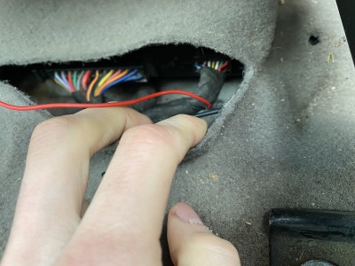

Вопрос таков, куда ведёт этот красный провод?, а точнее к чему он присоединён (ибо он у меня почему-то обрезан), это под сиденьем водительским от блока центрального замка. Кому не сложно, посмотрите у себя, отпишитесь здесь

красный провод- антена
