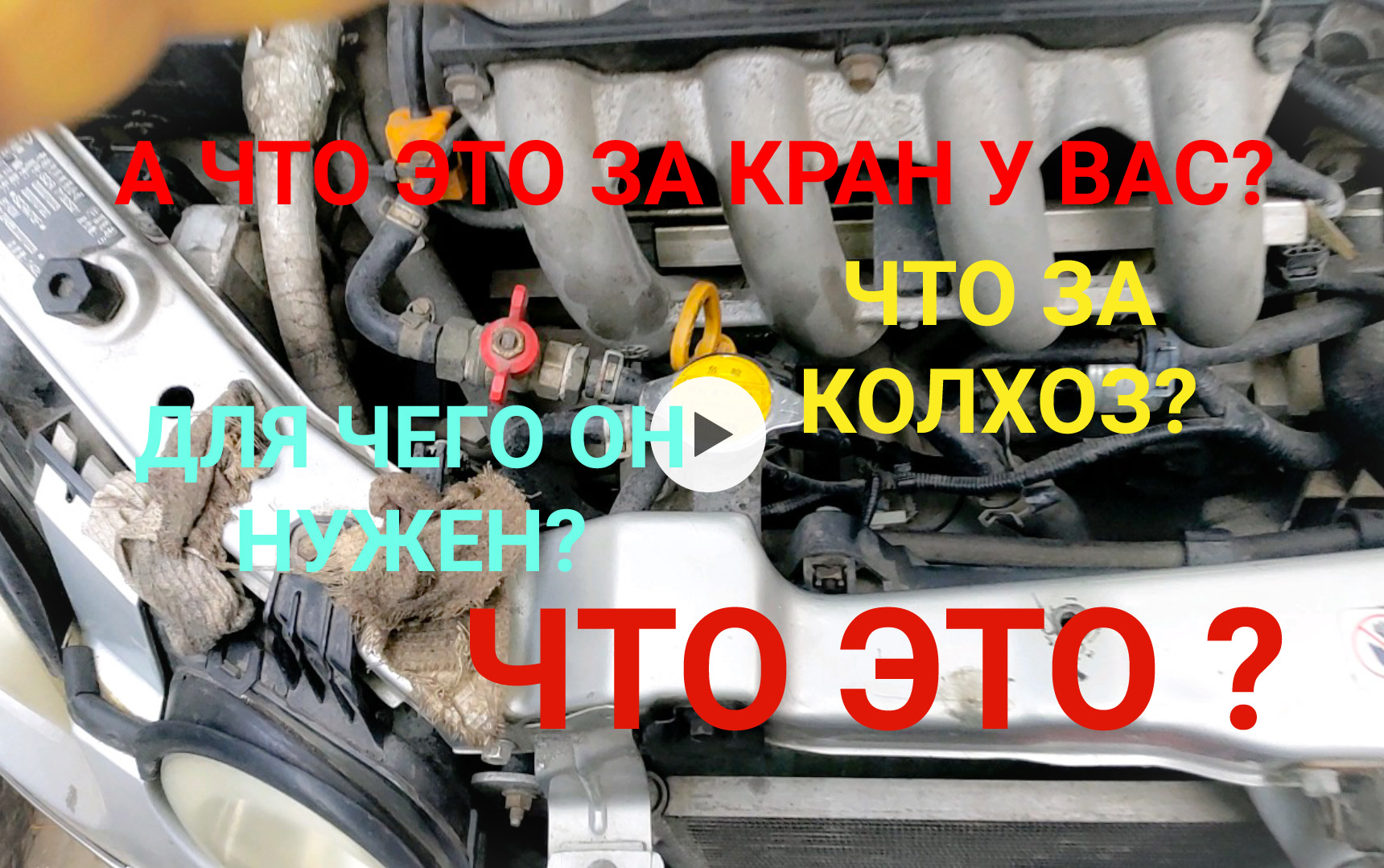

ВОТ УЖЕ МНОГИМ ИЗВЕСТНЫЙ,
А МНОГИМ НЕ ИЗВЕСТНЫЙ.
СПОСОБ УВЕЛИЧИТЬ СКОРОСТЬ ПРОГРЕВА
ДВИГАТЕЛЯ ДО РАБОЧЕЙ ТЕМПЕРАТУРЫ.
А ТАК-ЖЕ УВЕЛИЧЕГИЯ ТЕМПЕРАТУРЫ ОБОГРЕВА САЛОНА.
ВИДЕО ПО ССЫЛКЕ
https://youtu.be/MAAfw-TeKjo

Заглушить на зиму линию постоянной развоздушки малого контура??? Зачем? Реально колхоз. Если термостат держит хорошо, проблем с прогревом быть не должно.
Зы. Когда то на другом авто, из-за отсутствия данной линии (штуцер был отломан от термостата и заглушен болтом) поимел проблему с лопнувшей шпилькой и трещиной в блоке цилиндров при штатной замене тосола, когда из-за воздушной пробки сначала не было циркуляции ОЖ, а потом, когда двигатель заглушил и пробка "проскочила", холодная ОЖ попала в горячий двигатель. Понимаю, что сам олень, нужно было глушить сразу, но если бы была эта линия, такого бы не возникло.

На некоторых моделях чери, действительно стоит с завода обратный клапан. Я на джагги хотел поставить этот клапан, но в продаже их не было, а заказывать из Китая не хотелось. Поставил кран и все работало и прогрев был быстрее. Две зимы отъездил и все нормально. Если с системой охлаждения все в порядке, то ни каких проблем возникнуть не должно.

Ключевое слово "если"...

Ну когда с системой какие-то не лады, то и без краника будут траблы.
