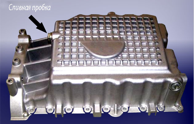

Огромная просьба - выложите фото сливной пробки для слива масла с двигателя.
И скажите - обязательно ли снимать защиту ДВС при сливе масла ?

Народ !
может ли кто-нить ответить на конкретный вопрос, а не посылать на .... СТО.
объясню подробней - авто соседа стоит у меня в гараже. не на ходу, надо слить масло. снизу несколько болтов - какой с них открутить чтобы слить или просто снять фильтр ?
Под двигатель посмотрел - ясно не стало

На картер посмотри внимательно и найдешь сливной болт!

Картер - это ребристая, самая нижняя часть двигателя. Болт находится справа с торца. Фильтр откручивается очень тяжело, нужен съемник, или пробиваешь дыру в фильтре вставляешь металлический прут и откручиваешь.

К людям надо попроще. Может человек не знает, что такое картер и болт?
Комментарий к файлу: Это картер

Всем спасибо. Особенно chubarevsg за фото.
Для тех кто невнимательно читает вопросы повторю - машина не на ходу стоит в гараже - так что советы типа "заедь на СТО и там тебе все сделают" не подходят.
