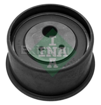

Пардон,это не ты разве писал?Ещё раз для тебя лично повторяю,я знаю что ролики на двигатели 1,1 и 1,3 разные. И ещё раз повторю,можешь себе лично любую подделку поставить,в том числе и ту что на картинке.

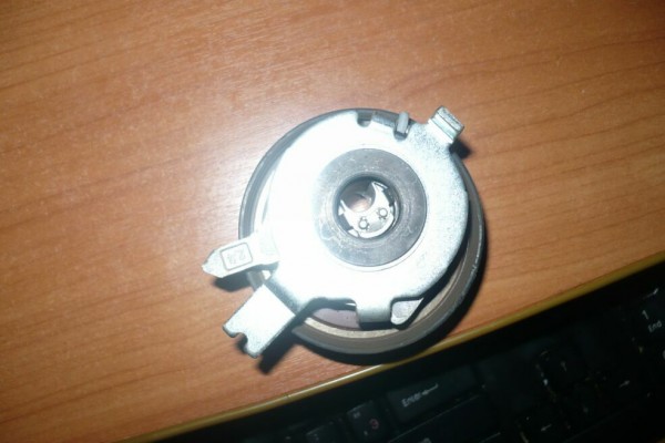

вопрос открытый - натяжной ролик без механизма натяжения(только эксцентрик) касчество, производитель, применимость и технология установки?
мне уже срочно нужно менять! и где все это можно купить без заморочек и с гарантией!
Нед грудня 18, 2011 16:29
Повідомлення Re: Замена ремня ГРМ.
К сожалению Александр C - ты не прав :). Эти ролики не постовляются официалам и не являются заменой родному ролику.Даже более того,таких роликов нет у них вообще в наличии и они их даже не ставят(если человек привёз такой).Почитай как человек муздыкался.
Усе пОпал я!Сегодня вторично поехал менять ролики и грм.Ситуация оказалась очень плачевной.Все поставил,натянул,крутанул руками, ремень перепрыгнул,посмотрел натяжки ноль.Присмотрелся натяжной ходит ходуном.Стал подтягивать, подтянул, и болт опять обломался,только на этот раз обломышь остался в блоке и руками его не достать.Что теперь делать не знаю,как его оттуда выкуривать!?А все оказалось потому что новый ролик чуть поуже и болт упирается во внутреннюю стенку в блоке,поэтому с такими роликами надо укорачивать болт на 3-4мм.Теперь сижу чешу голову,как это хозяйство извлечь из блока!? Настроения нет

acid yellow, без механизма натяжения аналогов валом, но наш механизм натяжения не разборный и ролик не поставишь. Ищем дальше!!! Пока вариант безопасный брать у официалов(дорого сцуко, но дешевле ремонта "гнутиков и рватиков"). Паразитников аналогов много от хороших производителей, но с меньшим вылетом - установка с шайбой, но это не 100% комильфо. Хотя полюбасу лучше бадяги из шанхайских подвалов.
