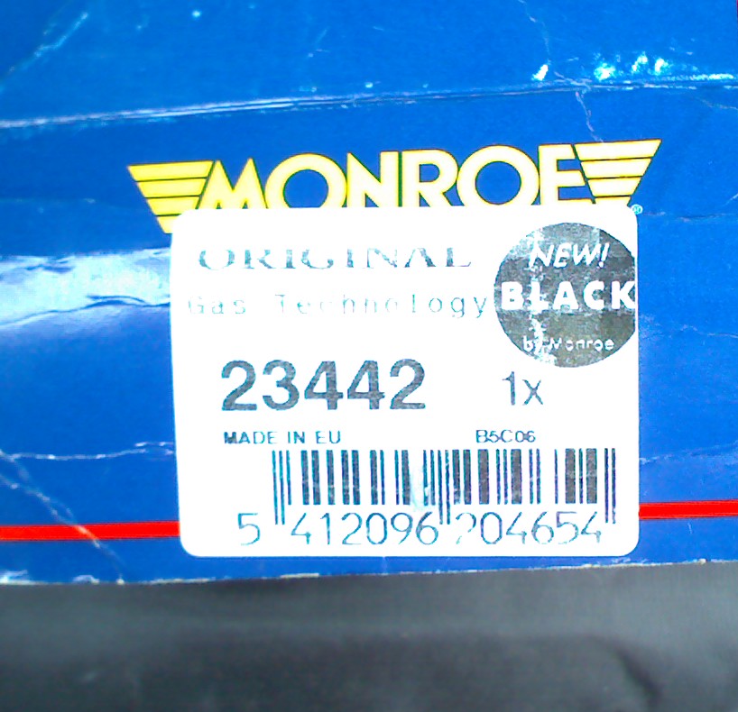

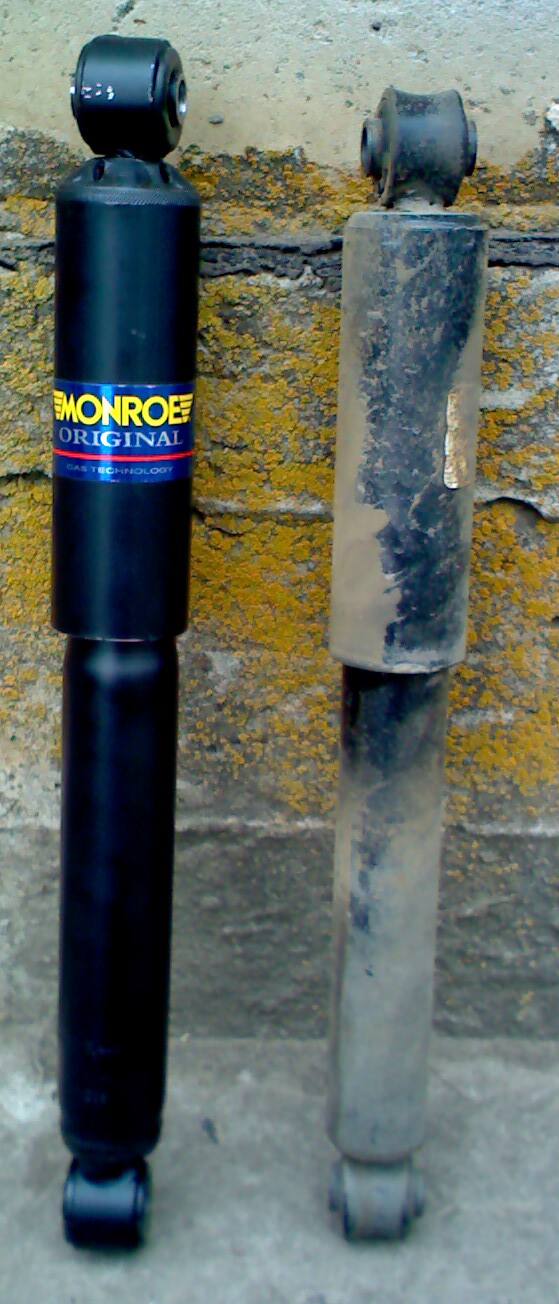

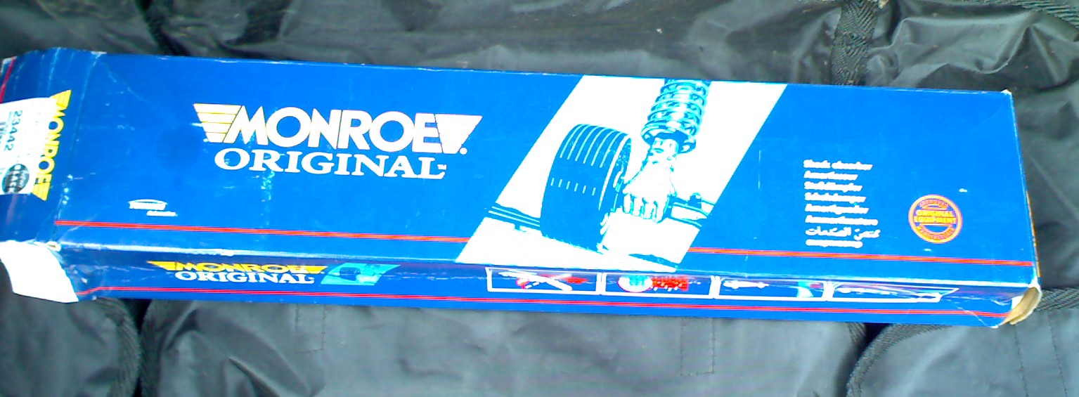

На выходных установил на машинку задние Monroe 23442. Поездив немного по месту решил что особой разницы и нет. Сначала подумал что родные амортизаторы должно быть нормально работали. Но когда я выехал на трассу, вот тут то я и почувствовал разницу. Даже при небольшой скорости, 90-100км\ч, уже проявляется большая разница, машинка едет прямо, нет никаких раскачек. Я уже не говорю о скорости 160км\ч.
Вобщем я очень доволен. :idea:

Эти Монро-они длиннее, чем родные Джагговские амортики?

Примерно на 2см. Такие же как и каяба.

Тоесть, при их установке, зад автоматически приподнимается на 2 см. Тогда надо либо менять пружины, либо ставить проставки?

Да нет, просто ход аморта становится выше. А клинерс определяет пружина в большей степени. В идеале подобрать пружину чуть выше или пожестче, без каких либо ее переделках.

Я просто немного не правильно выразился. Понятно, что на клиренс влияет именно пружина. Ну а если к новым амортикам не менять пружины, а к старым пружинам подкинуть проставки? И стаканчиков не нужно, и бояться, что амортик "порвет", то же не нужно. Я верно понимаю?

А вы необратили внимания!!!!!!! на тормозные шланги?????? хватит ли у них длинны на разрыв??? Эсли и хватит то можете потерять пружину если непоставите проставок.

Кокс3, насчет шланга это ты правильно подметил! Пусть теперь противники стаканчиков ответят на этот вопрос! А насчет пружин, (я повторюсь) я говорил, что надо либо их менять, либо ставить проставки.
