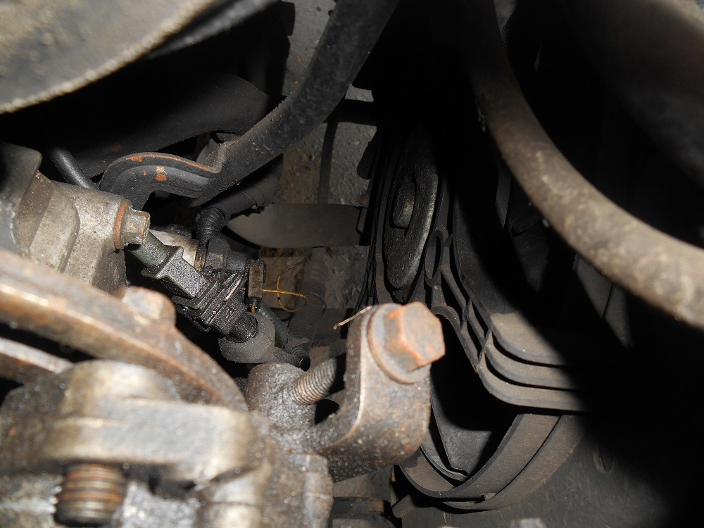

TAI писал(а):
обнаружил "лишний", свободно висящий проводок. По длине вроде бы как от датчика давления масла, но на датчике один есть. Вопрос: сколько проводов должно подходить на клему датчика?
к чему здесь провод???? или он "колхозный"?
Комментарий к файлу: возле датчика д/м кусок провода!!! к чему его .....?

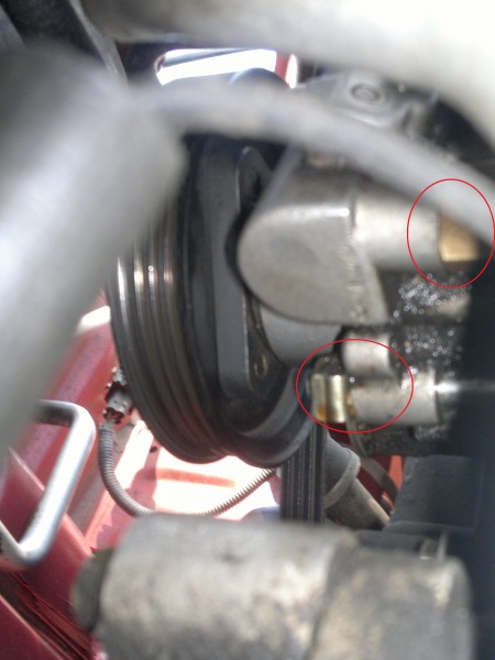

Сообщение Re: Откуда-то гонит масло
И снова здравствуйте. С последнего моего поста по поводу течи, утекло масла до минимальной отметки.
Штука в правом верхнем кружке, датчик ?
2013-06-09-193.jpg [ 2.03 МБ | Просмотров: 4046 ]
