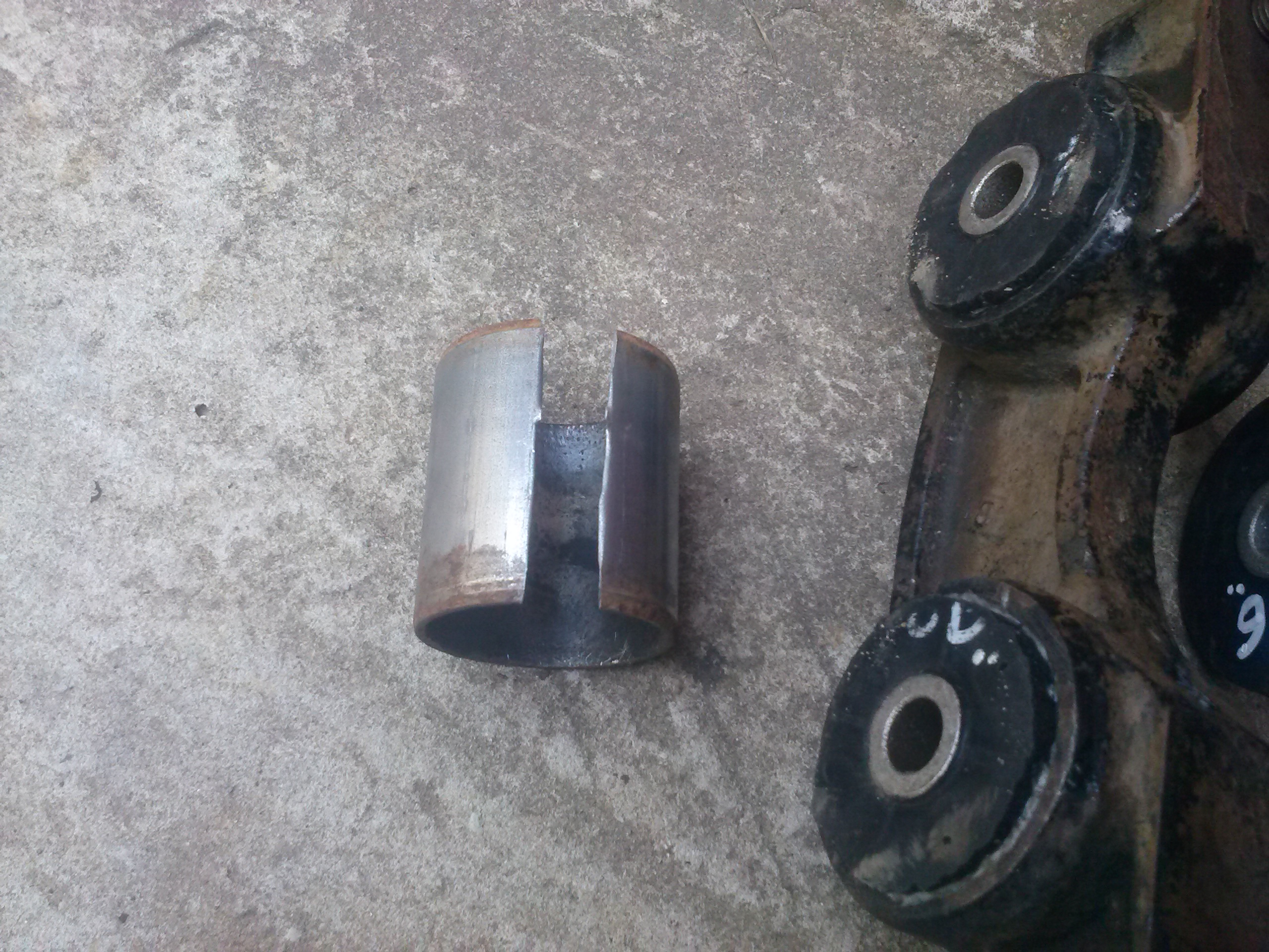

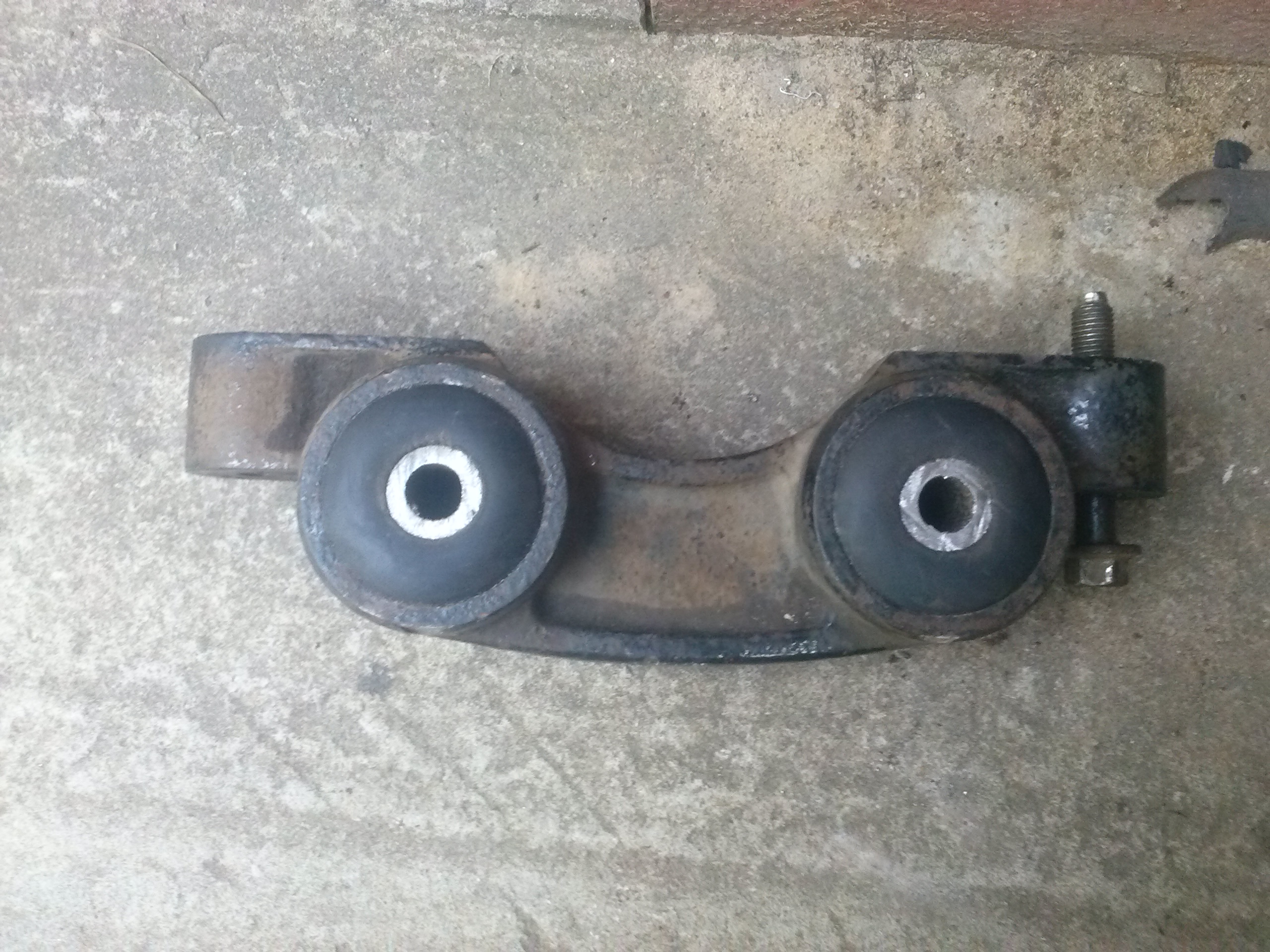

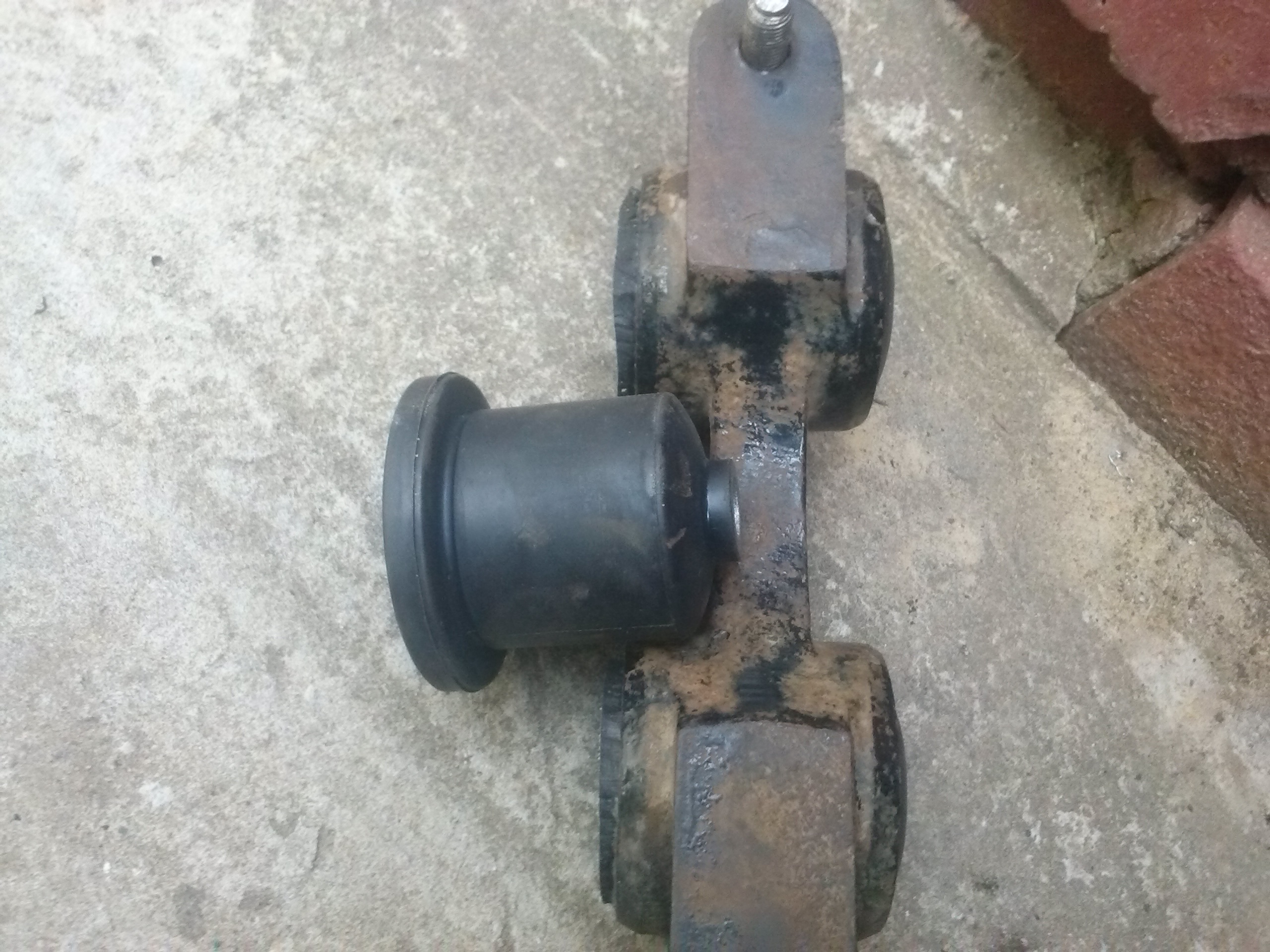

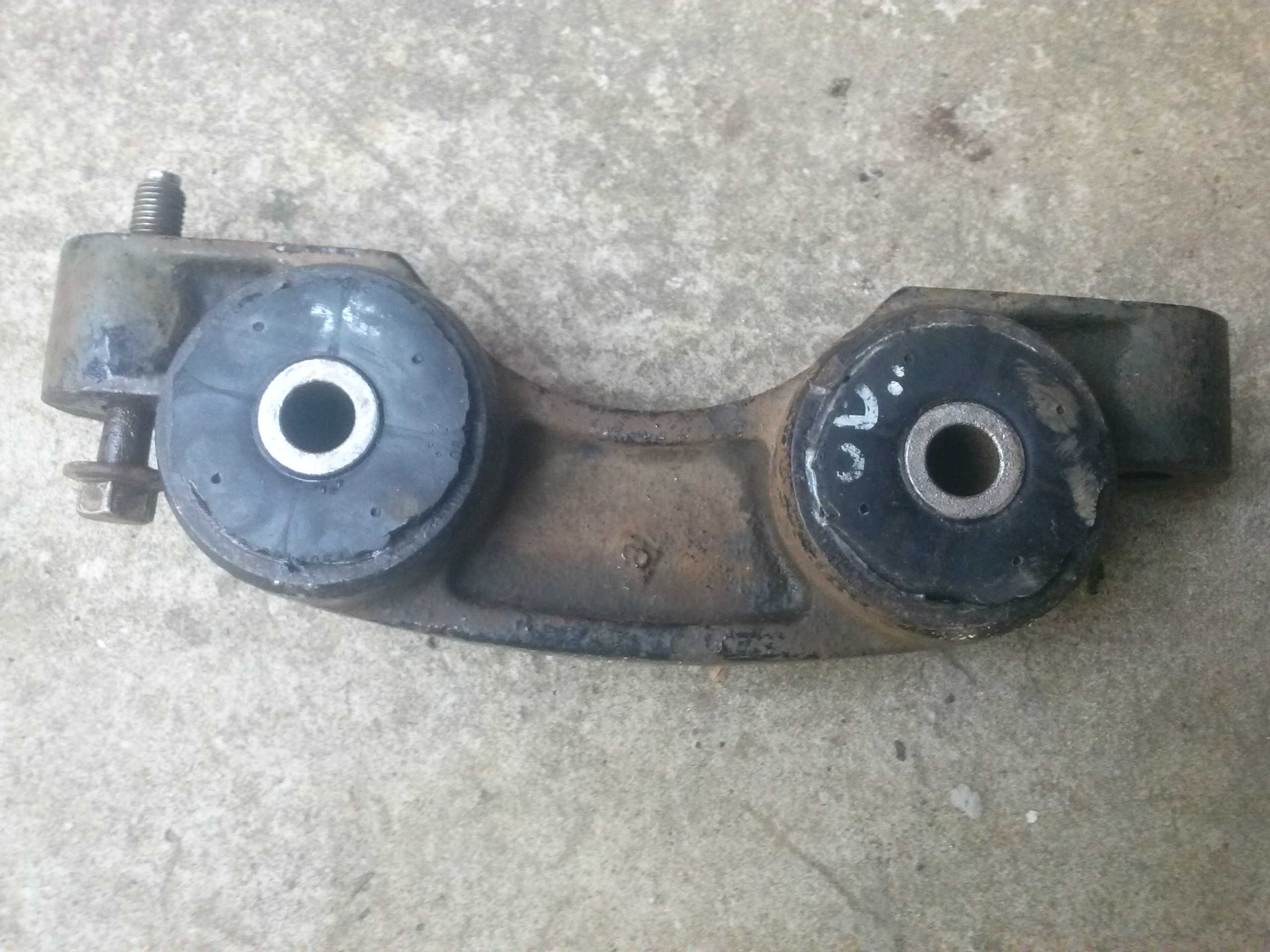

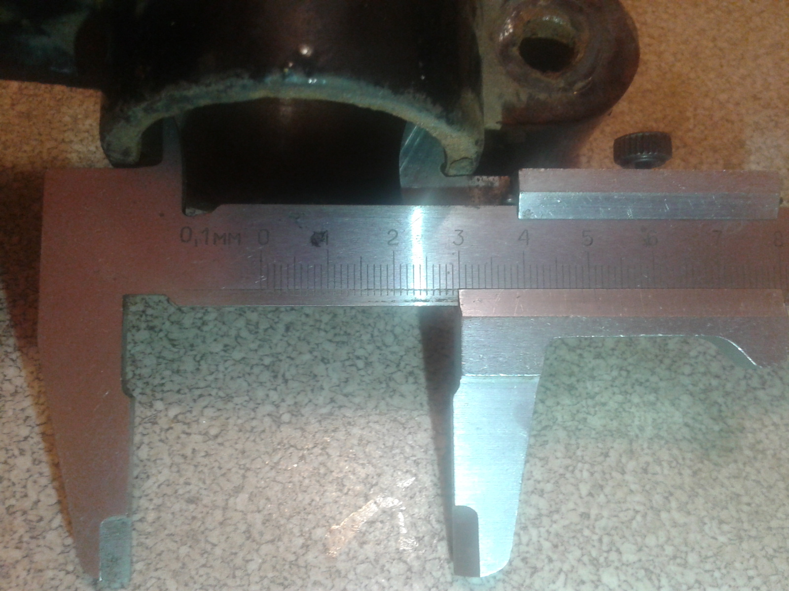

Всё отлично с тают (тиски и мыло хозяйствинное зарание ро ставшее в баночке было) с 10 салентблоки и юпку кстате на да резать фото прилагаю.
Хотя мона Юпку просто тоньше зделать и всё! на другой стороне попробую.
Болты все открутились нормально кроме того что спереди прикручен к корпусу авто. пришлось срезать его.
спрашиваите кто чё покуда не начал 2-рую сторону делать что бы мог всё пофоткать кому что нада.
Р.С. Кстате у меня резина отслоилась от наружнои обоймы и легко одим пальчиком выталкивалась :cars:
Размеры внутрение бугиля дуралевого забыл сделать с обоимои и без :( ето если кому нада могу.

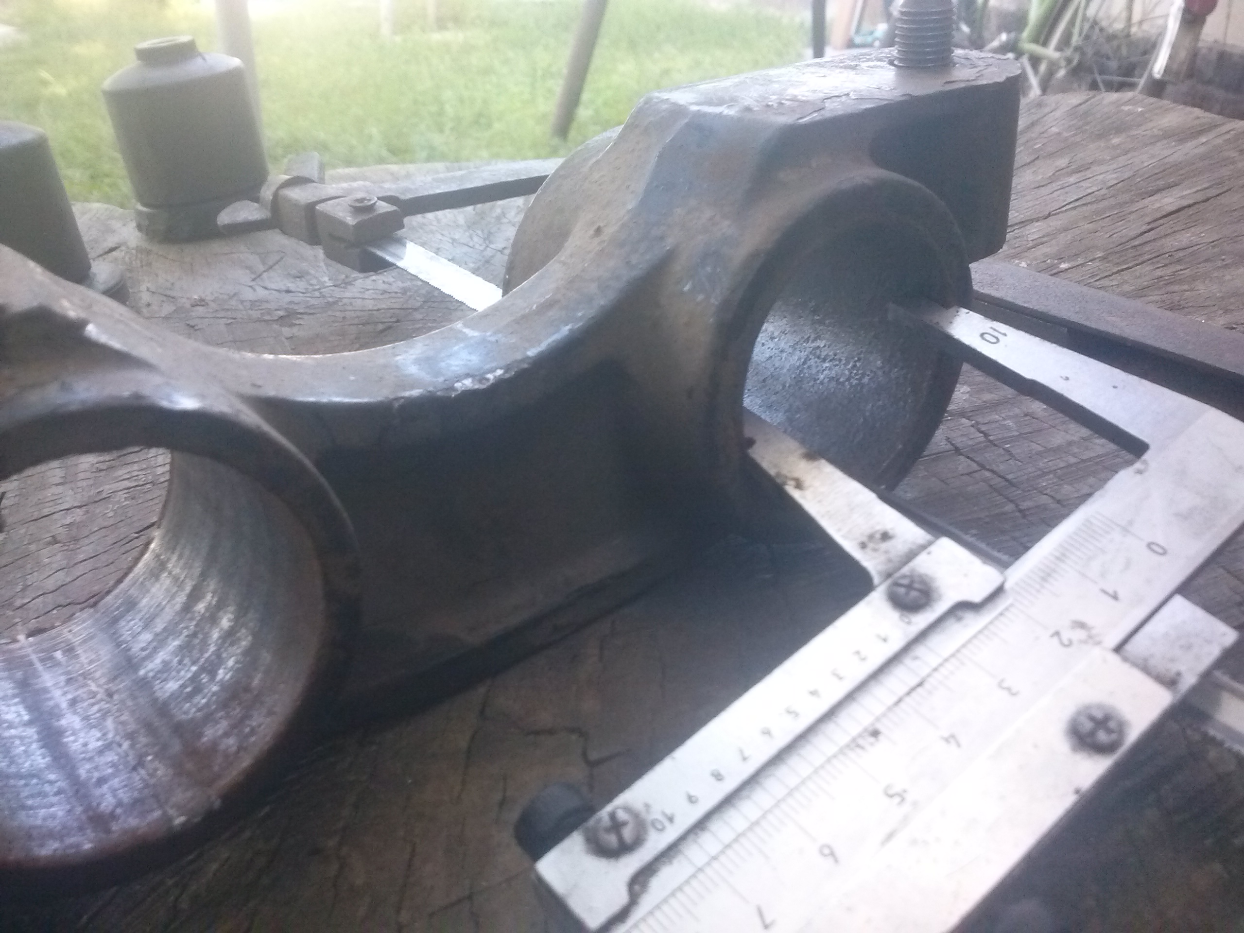

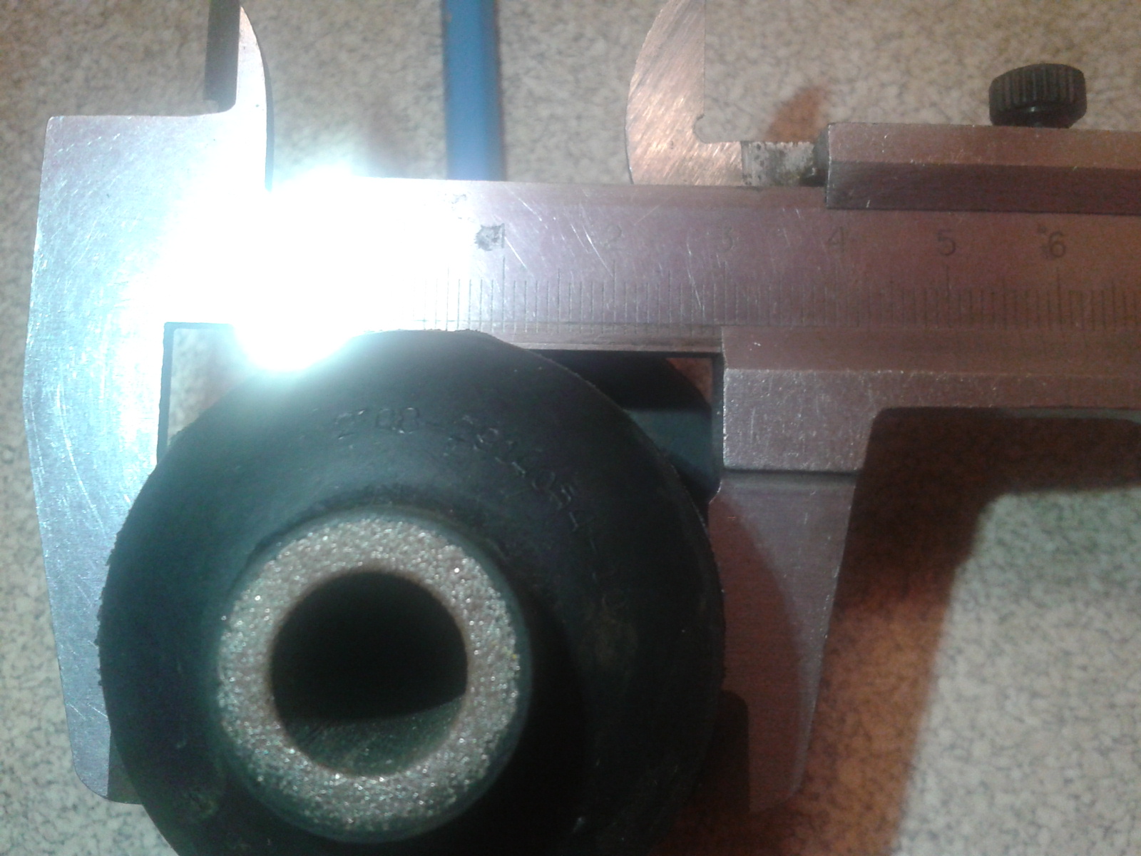

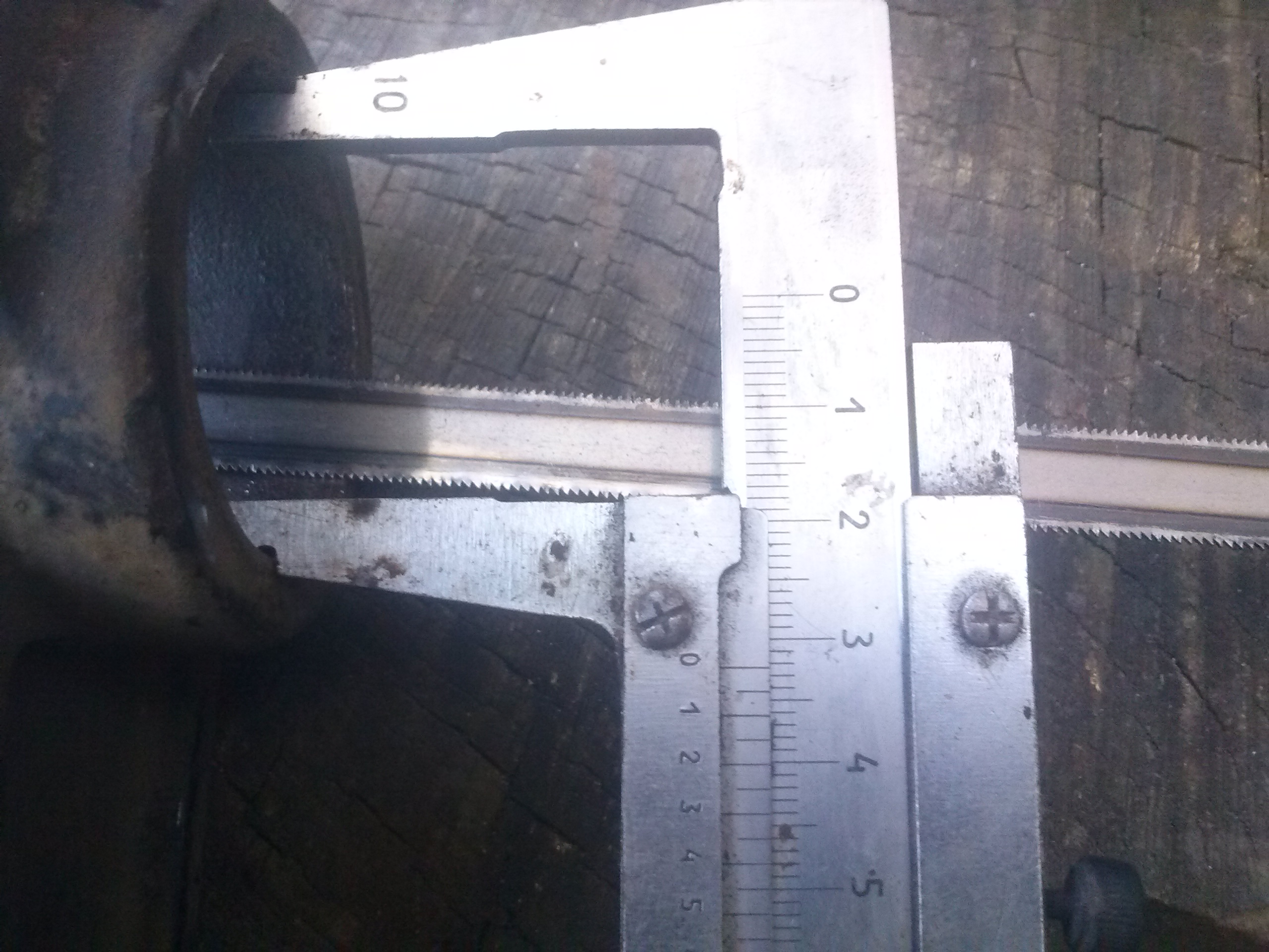

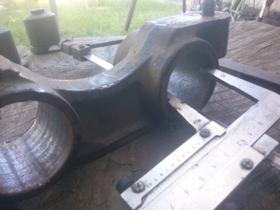

шо то у меня не стыкуется. диаметр 10-го с-блока = 46.5мм. если наружную "обойму" выбить то диаметр отверстия= 47мм. шо там впресовывать? оно со свистом входит. с обоймой - 42мм. впихивать еще не пробовал

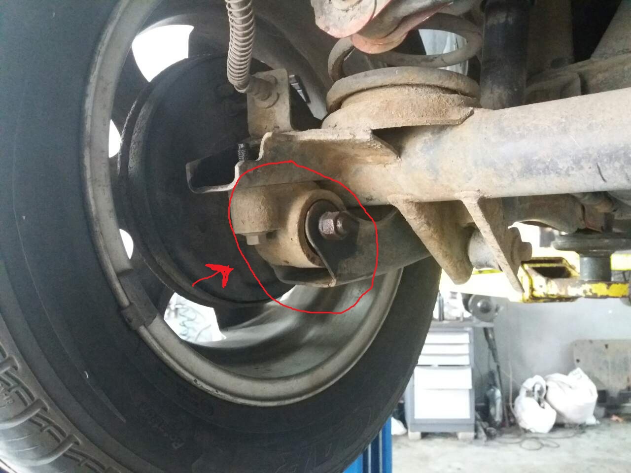

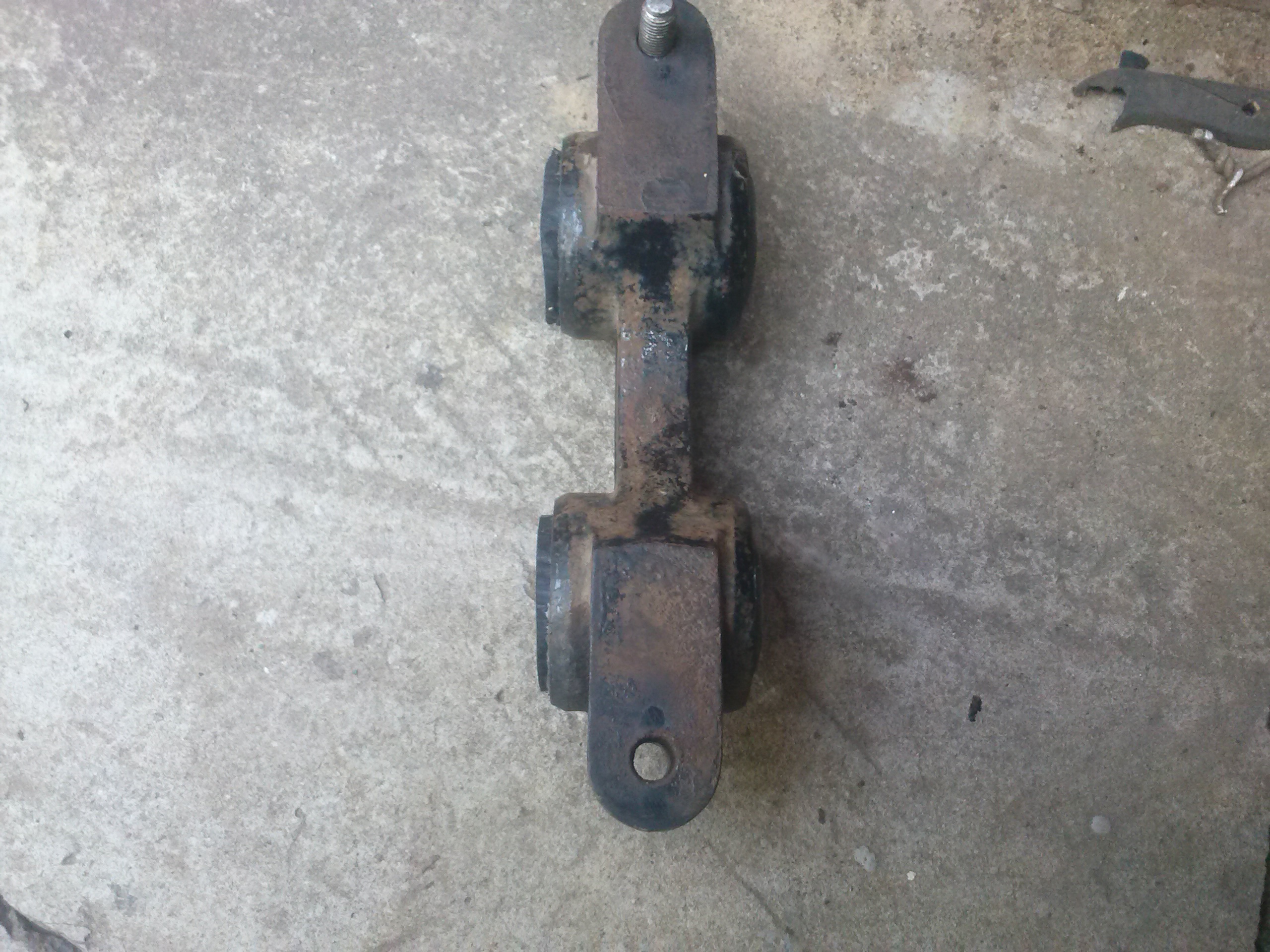

снимая правую сторону опять болт передний пришлось срезать и + ко всему лопнул болт который бугель двоинои держит передний.(головкой на 15 набил сверху на приваренную гаику и крутнул и она отпала,(если обламаеться не боися туда простто купишь новые только харошие с индексом (10.9)-ето крепкие болты такие как у нас стоят, кстате болты застряют в дурялевом бугиле так что окуратно.)

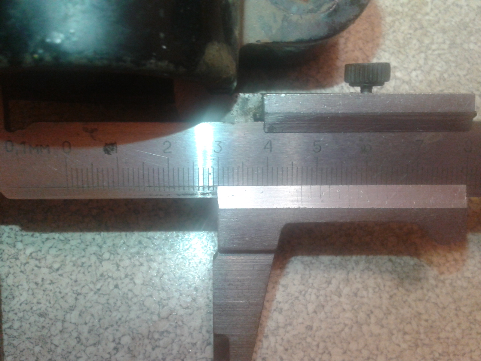

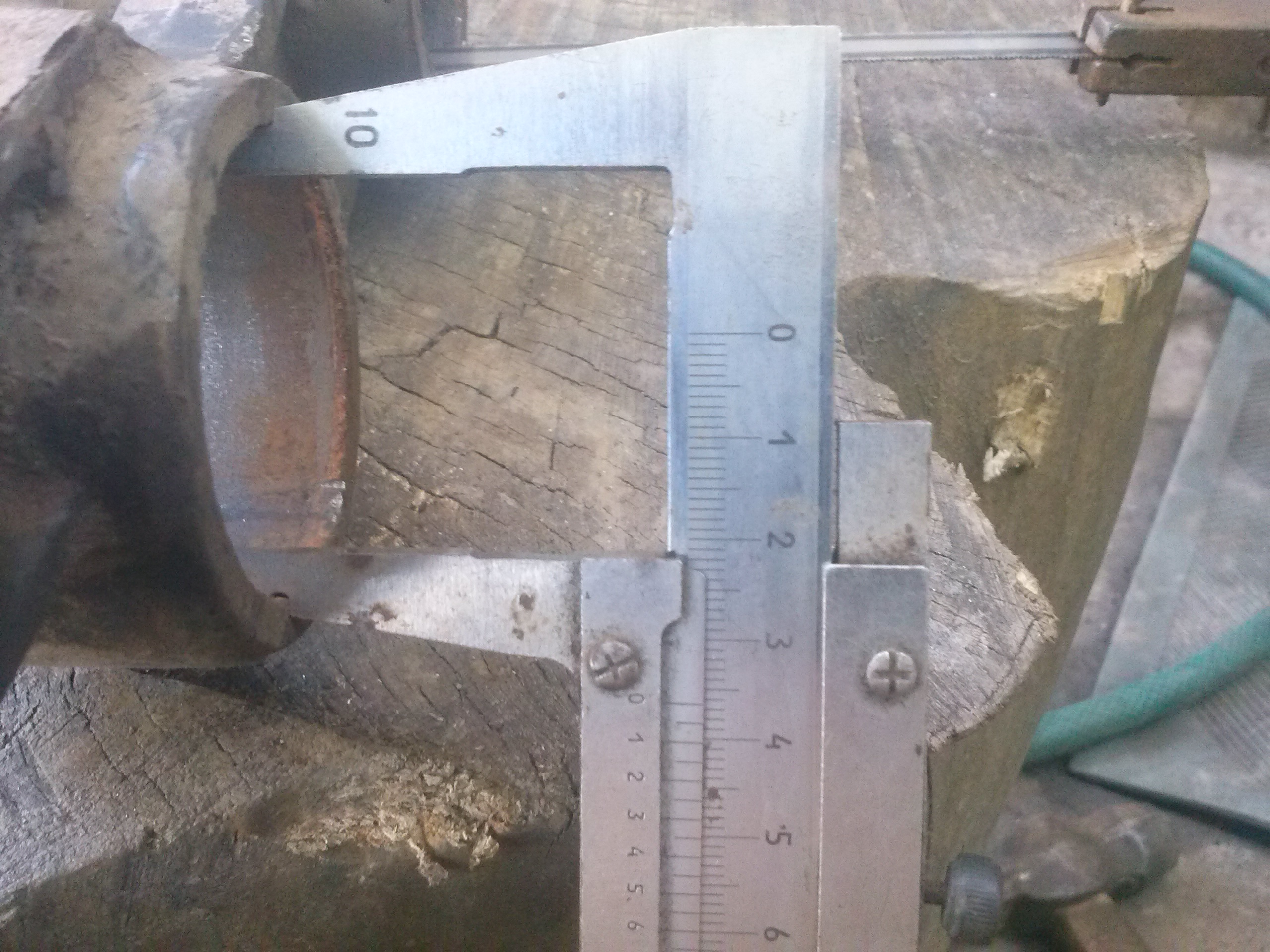

диаметр с обоимой 32.5мм без обоимы 36.5мм, а диаметр салентблока с десятки 48.5 так что ты может взял не с 10 а с калины они похоже только с калины меньше в диаметре,и с Ваз 2108 меньше на 1или 2 мм! а вопще перезвони 095-46-44-666 я те всё расказать могу. фото кидаю
Запресовывать не вытягиваю обоиму не пробывал потому что может повредить салентблок.
Если есть лишние 70грн попробуй. кстате купи зарание 2 пилки по металу на запас.

Повідомлення Re: Сайленблоки задней балки
vasia123 написав:
Всё так просто я не накинул по 10мм :) :drag:
посмотри на мои фото и поимёшь на мои штангель
Кстате если болие подробно позвони я раскажу 095-46-44-666

Поменял и я сайленты задних рычагов и поперечки. Передние, как сказали, украинского производства, по качеству, на вид и ощупь, отлично, без всяких прорезей, полное литье. На бинокли хотел всунуть от 10-ки, но без обоймы слабо впрессовались, а с обоймой не могли даже прессом впрессовать. Т.к. без обоймы не хотел ставить, взял девяточные, после всех манипуляций с обрезкой, зашли очень туго, и то пришлось прессом играться, чтобы вогнать. Надавили, подождали пару секунд, сайлент чуток залез, отпустили пресс и опять по новой. Стоят как вкопанные. Тоже будем посмотреть, на сколько хватит. Но 240 грн. за 4 штуки, вместо 1000 грн. или 1760 грн. за полностью в сборе, я, думаю, это более, чем нормально.
Поперечной балки поставил, а-ля оригинал.
Старые сайленты прошли 83 тыс. и были почти на подходе. После замены, по ощущениям, задок стал более собранным ну и тише. Но убитые аморты полностью тишиной не дают насладиться.

Отвечаю на свой вопрос - не подходят. Пролетают со свистом, не задевая "бинокль". Я имею ввиду сайлентблоки - ВС 0917.

Те, кто говорят, что диаметр в "бинокле" заднего рычага - 46,5 мм. - балаболы, либо люди которые взяли измерительный инструмент в первый раз, и не знают как им пользоваться.
Диаметр отверстия 47 мм.- это верно, а сайлентблок ты взял с девятки (46,5 мм.), у десятки диаметр - 48,5 мм. Вот десяточный входит идеально.
