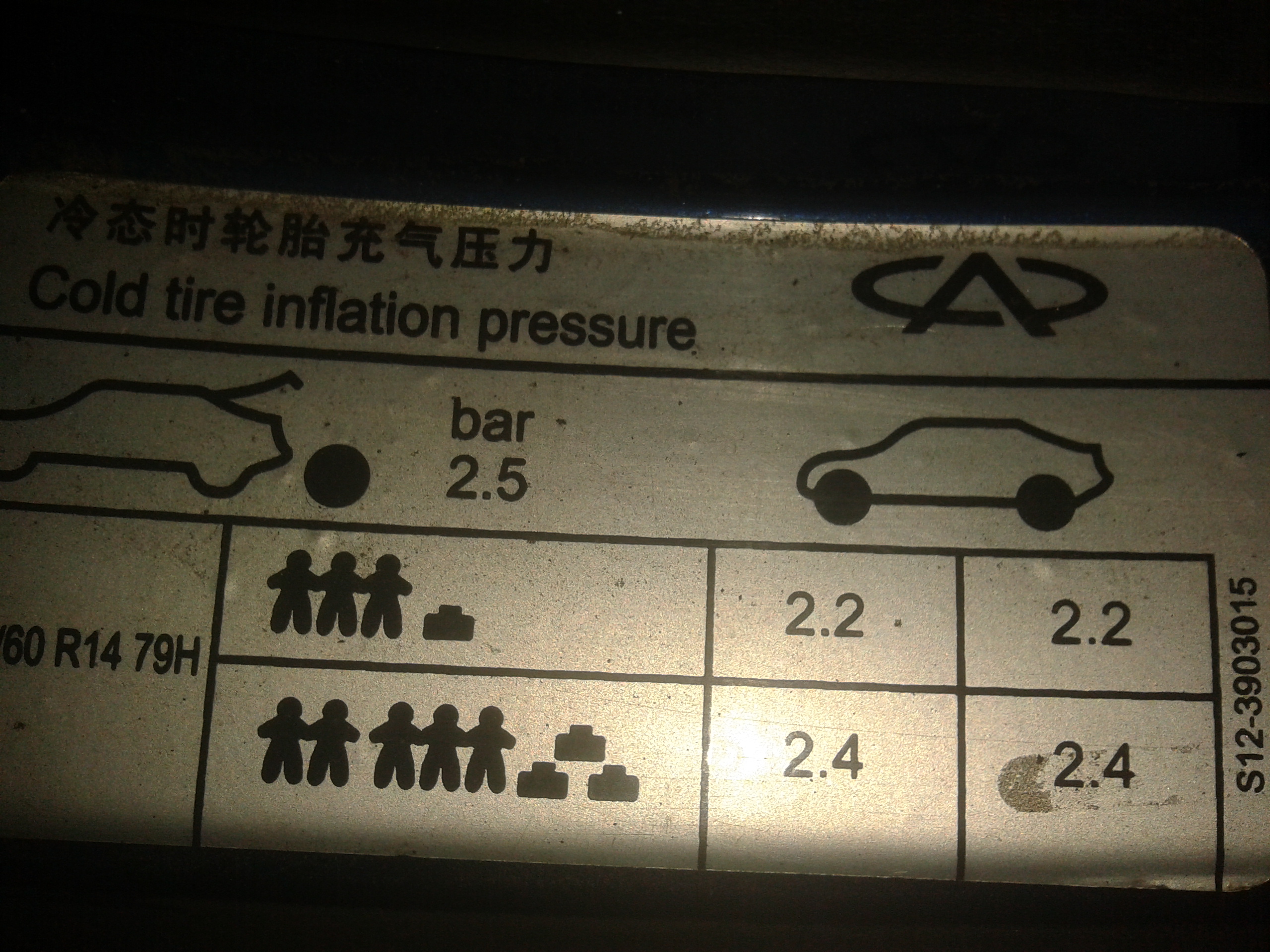

У меня вопрос так вопрос.
Такое в своей жизни не встречал еще ни разу.
Вы все знаете, как выглядит наполовину спущенное колесо.
Вопрос, почему точно также выглядит колесо, в котором накачено 2,1 очка?
Проверял двумя манометрами, ошибки быть не может.
Выправляется колесо когда в него задуешь 2,5 очка.
Спускаю до 2,1 оно снова сплющивается.
Корд что ли в боковине лопнул или что?
Сер листопада 18, 2015 10:13
З нами з: Сер листопада 04, 2015 15:57
Повідомлень: 38
Звідки: Черкассы
Автомобиль: SC515-RV
Загугли, что за давление рекомендует завод-производитель по данной марке и модели шин. Например на матизах стояли континентал-конти-эко-контакт 155/65 Р13, то рекомендовали 2.4-2.5
Чет листопада 26, 2015 17:40
А как же рекомендации от производителя авто с учетом развесовки по осям, не принимая во внимание брэнд шин?
Нормальная загрузка (перед, зад) - 2,2
Максимальная загрузка (перед, зад) -2,4
Запаска -2,5
У Кимы "морда" тяжелая. Поэтому и передние амморты умирают на 20-30 ткм
Бывают шины с мягким боковым кордом.
