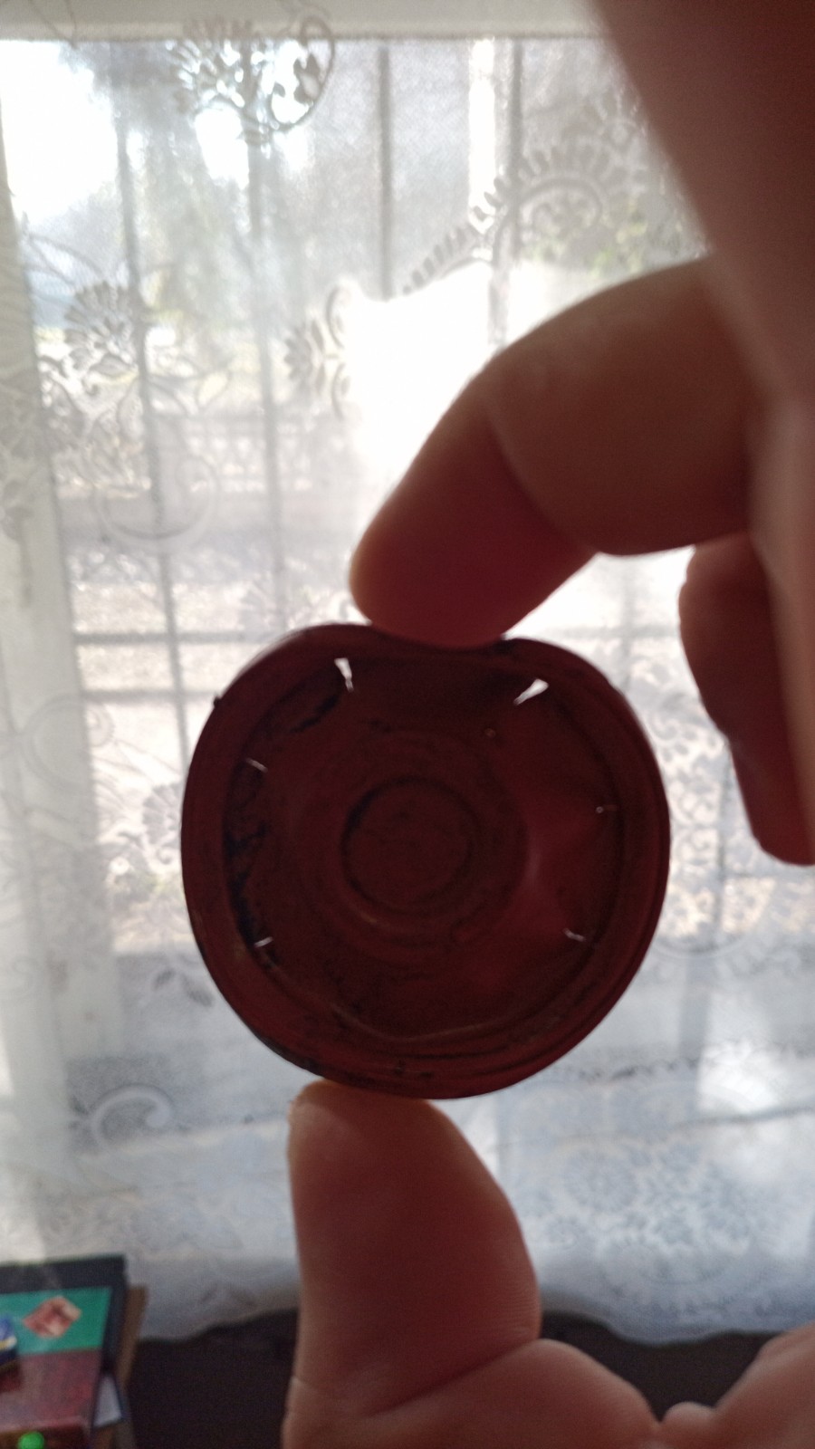

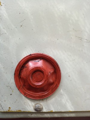

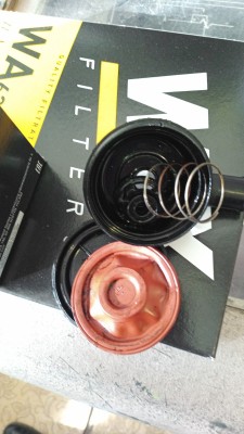

Да, если порвана мембрана, то разряжением высасывает масляный туман и пары масла через этот клапан в впуск, проверить не сложно, клапан разбирается элементарно, только когда будете собирать его обратно, смотрите внимательно что бы прорезь на крышке и самом корпусе клапана сошлись
Похоже мой случай.Мембрану прорвало в нескольких местах, покорежило всю. Установил родной КВКГ который снимал лет 7 назад, когда он "хрюкать" начал.Я по этому случаю в своем бортовике отписывался.В нем мембранка мягинькая, ровная и целая.Я его тогда отмыл от белой эмульсии и маслом смазал.И он сохранился.Но на всякий случай в Экзисте закажу новый.Его номер 473-H1014110.
