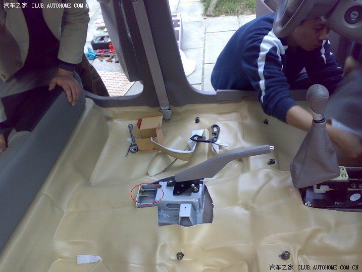

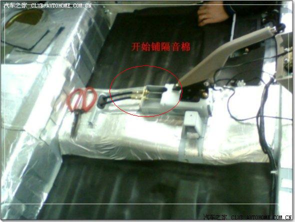

Повідомлення Re: Тормоза
Эта неисправность регулируется стояночным тормозом. Поднимается (задница),оба колеса в воздухе,снимается консоль между сидениями там доступ к регулировочным гайкам, зажимается ручной тормоз на 3 щелчка в ручную прокручиваются колеса должно ощущаться
легкое притормаживание оно должно быть одинаковым, что на правом,что на левом колесе.
Если такого нет нужно регулировать или отпускать гайки или подкручивать,но добиться одинакового результата, на 5-6 щелчке колеса должны быть заблокированы. :-P

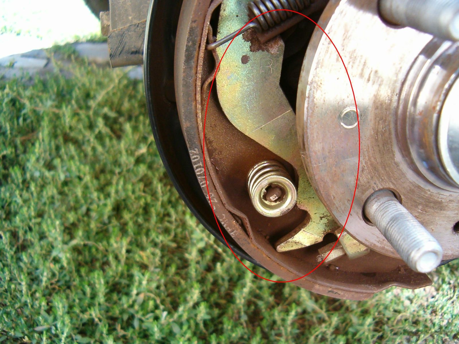

Трос соединен с рычагом (обозначено красным кругом) который обеспечивает оптимальный зазор между колодками и барабаном,если будет разный зазор то какое-то колесо будет тормозить раньше. Ручник при этом будет работать.
Нед січня 17, 2010 1:16
Ну это я понимаю, так вот мне и кажется что нужно отрегулировать этот зазор только для проблемного колеса, что бы он был одинаковым для обоих. Судя по схеме там идет 1 трос, но с петлей на ручнике на оба колеса. Я так понял твоя идея в том, что попробовать отрегулировать: увеличив натяг на правом заднем барабане (уменьшиться зазор), что уменьшит силу натягивания троса на проблемном левом (увеличиться зазор).
Посмотри внимательно на тросик ручника и ответь на вопрос:
У какой из этих машин первым тормозит задние правое колесо ????
Нед січня 17, 2010 3:20
Ну теперь видя устройство намного понятнее что делать.
Спасибо SAMODELKINу за идею, а grinkinsу за ее пояснение :)

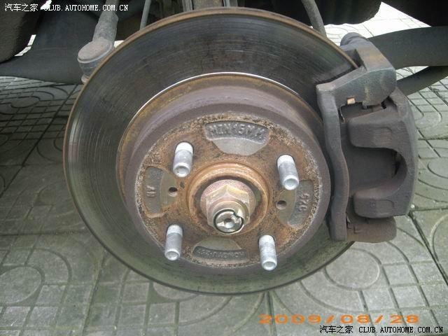

Повідомлення Re: передние тормозные колодки QQ613
Пришла пора менять передние колодки. Здесь, так и не определились, какие аналоги кому подходят.
У меня суппорта стоят как на фото.
Кто ставил аналоги на такие суппорта? Подскажите производителя.
Подойдут ли мне эти аналоги?
1) JC Premium C1 8002PR
2) RH (Roadhouse) (желто-черная надпись, серая коробка) brake pads 852 SE 4.1. 90R-011112/402 made in E.U.
3) FBK C18002FBK (DAF9817-01) - колодки от Suzuki Wagon R 4) <REMSA 71002> производство Испания

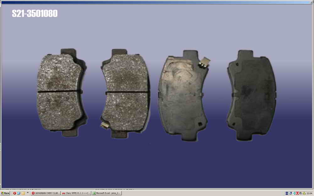

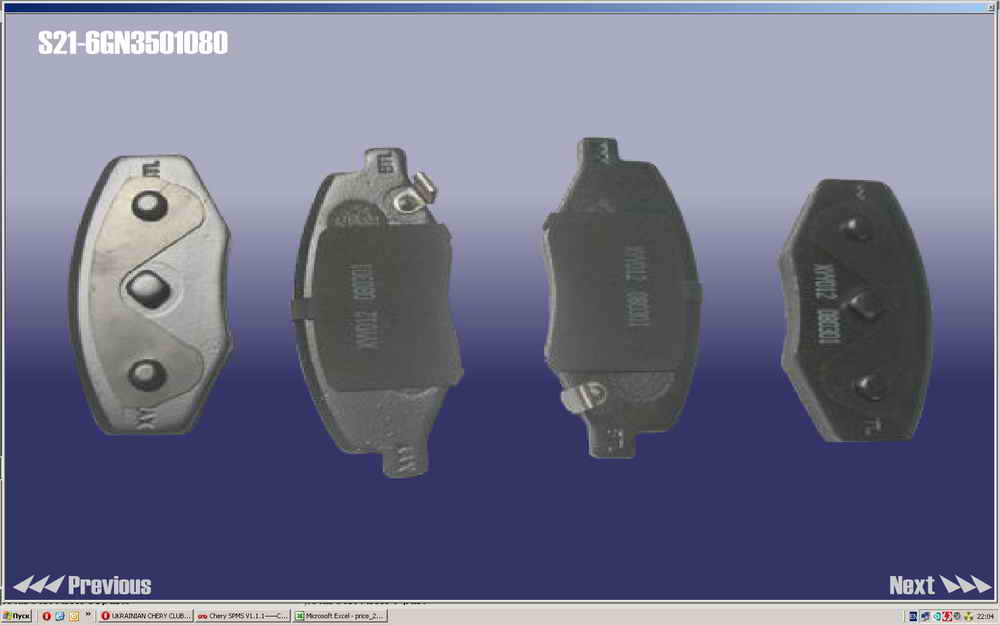

на Джагушку идут три вида супортов и соответствено три вида тормозных колодок.
Вот фото у кого какой. На фото второго типа два вида колодок.

SAMODELKIN ;)
Информация по регулировке добавлена в FAQ.
Вів лютого 09, 2010 0:36
Лучше в ФАК выложить те фотки, что grinkins показал, они более информативны где регулировать. А где регулировать важнее, чем что регулировать :)
Вів лютого 09, 2010 1:34
Повідомлень: 1006
Автомобиль: свой
Замечание учел.Фото добавлено.
