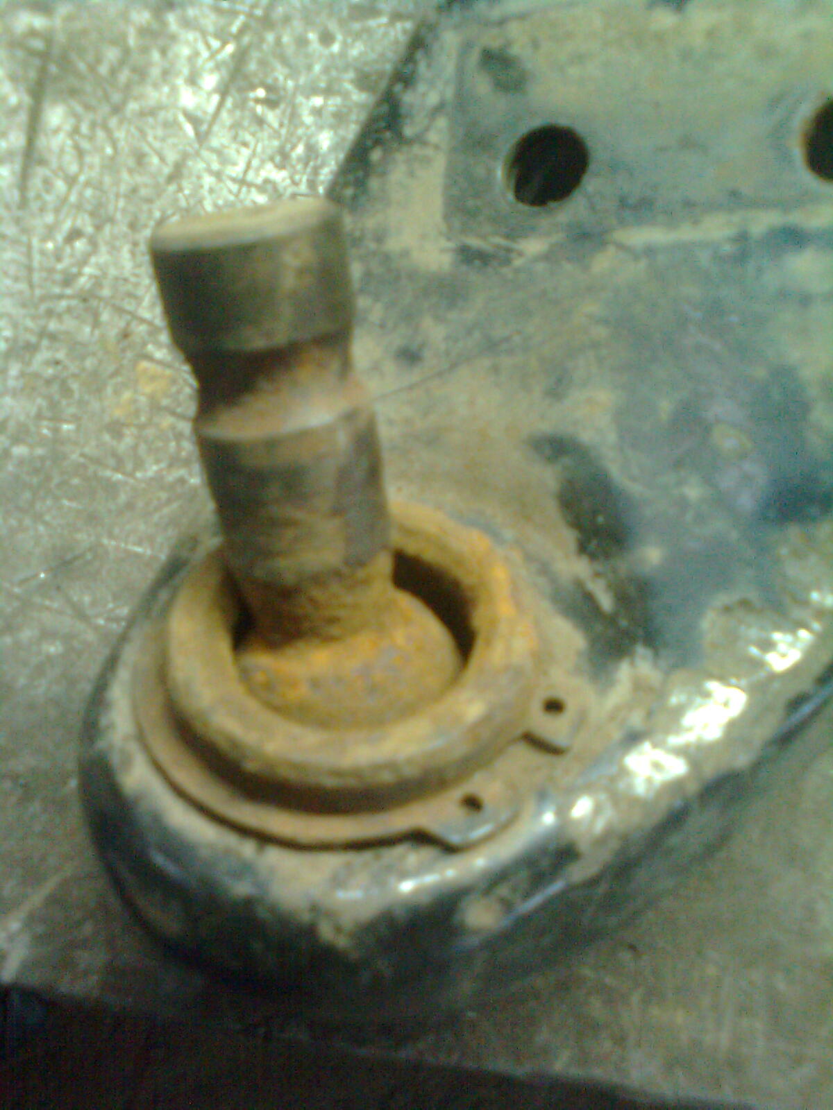

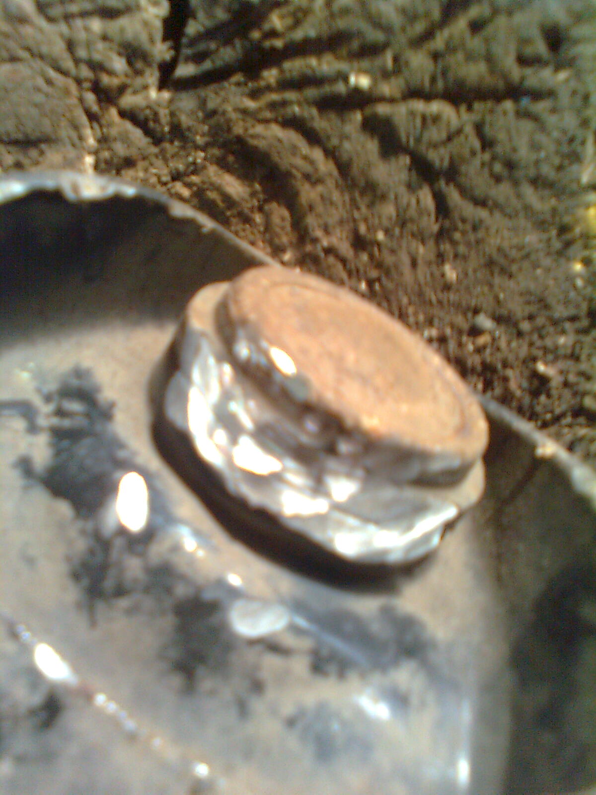

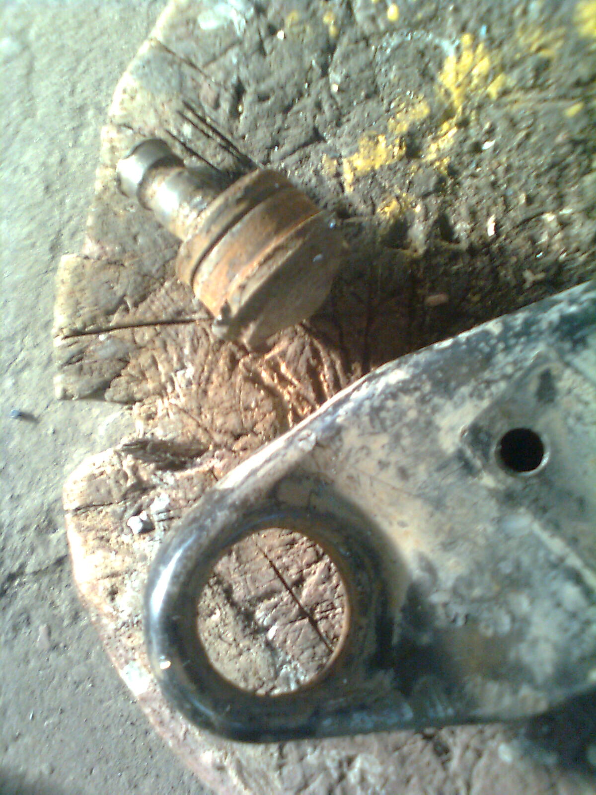

Добрый день всем! vovchik2000 я делал как NaCl. Снял корпус шаровой, предварительно зажав в тиски( с помощью молотка и на ставки- трубки). Вскрыл в токарном станке корпус и на нем же шлифовал палец.Сделал замеры для втулки из капролона (лучше графитовый).Выточил из капролона стаканчик. Выточил муфту и пробку. И собрал.Я выкладывал фото.

Если делать добротно - при любом варианте шукай токаря( под логана проставка, под мазду - или проточка шаровой или рассверловка рычага.)
Если жалко или нет денег - на логановскую шаровую колечко из оцинковки 0,5 -0,7 по толщине и стопорное кольцо сверху. На 15 ткм хватит.
