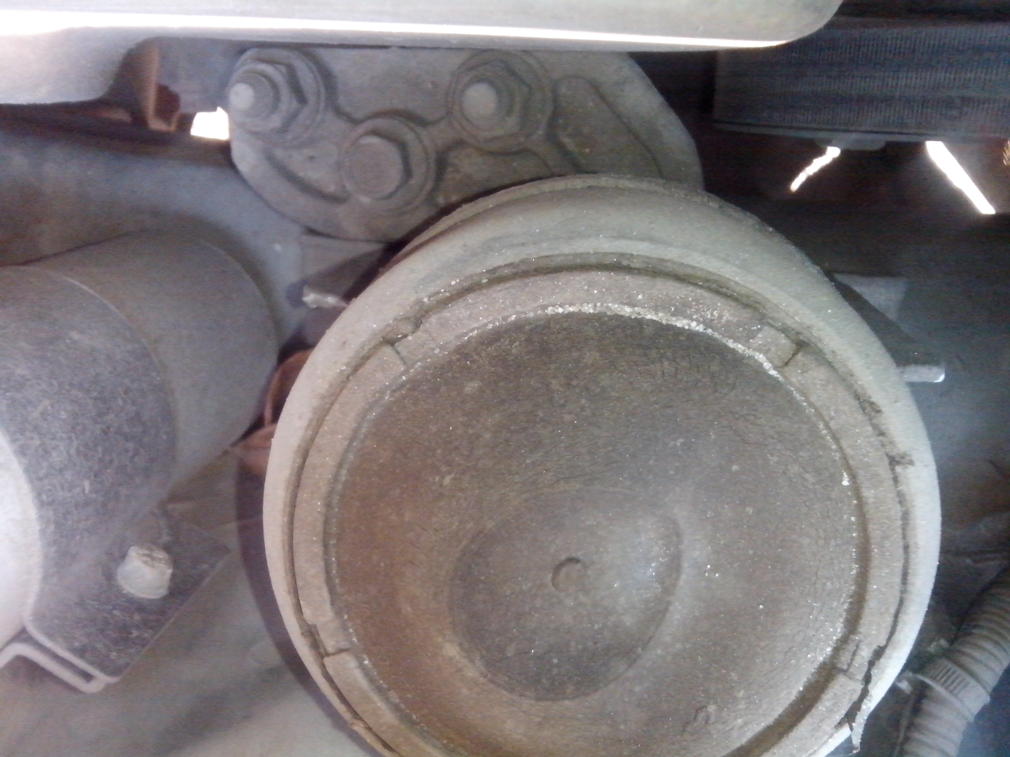

Подскажите пожалуйста маркировку опоры Тигго 2,0, Acteco 4x4? 2011 года.нужна такая,как на фото

Снял свою подушку.по маркировке 2 последние буквы -GA.Хорошо,что обошлось малой кровью-всего навсего обрезало болт,который держит подушку и крепление.Поставил подходящий .фотки позже выложу
