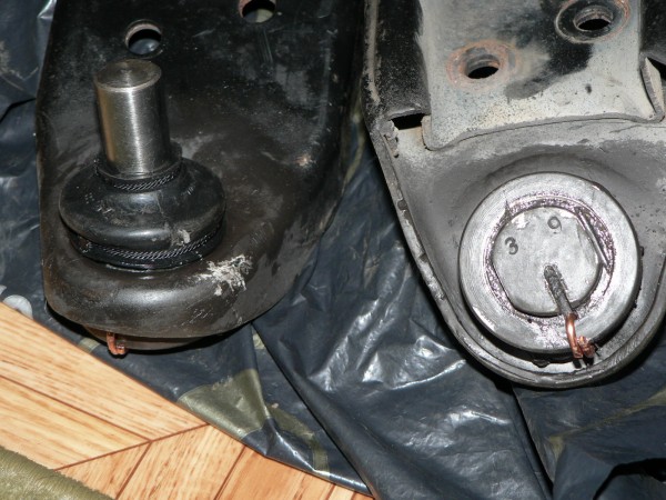

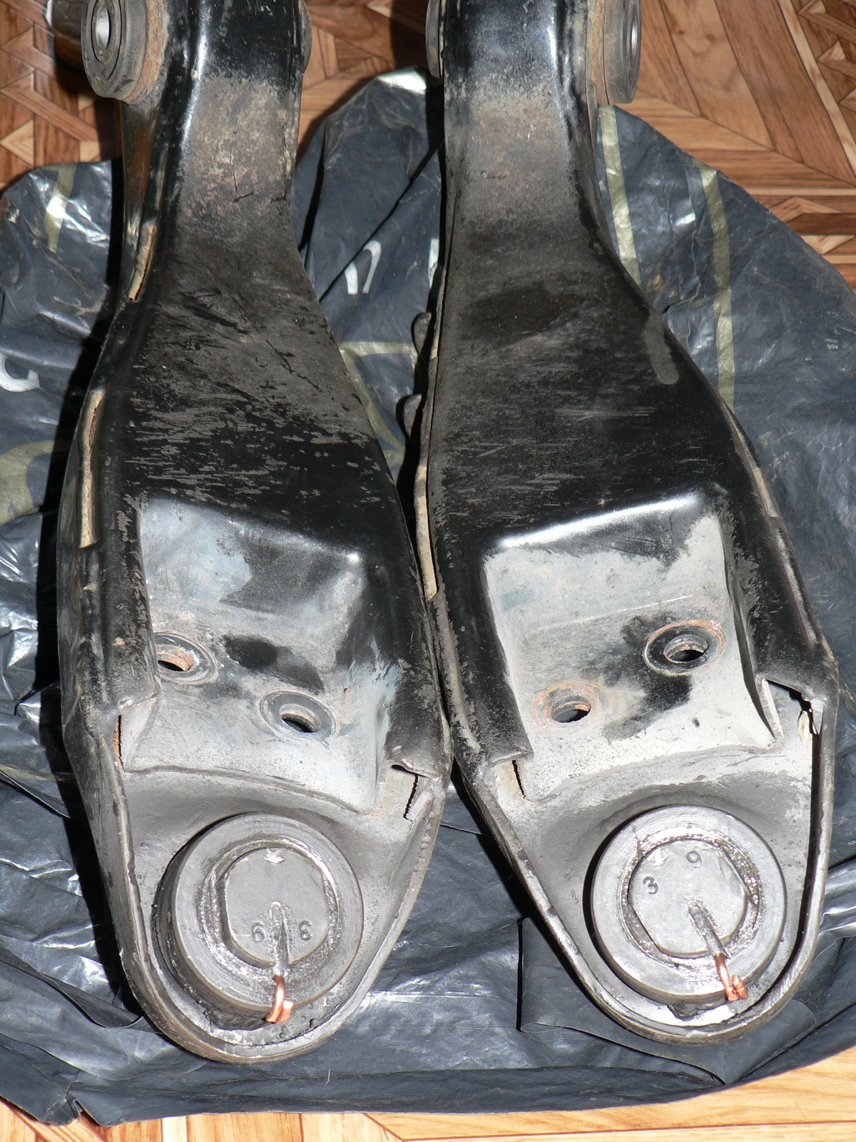

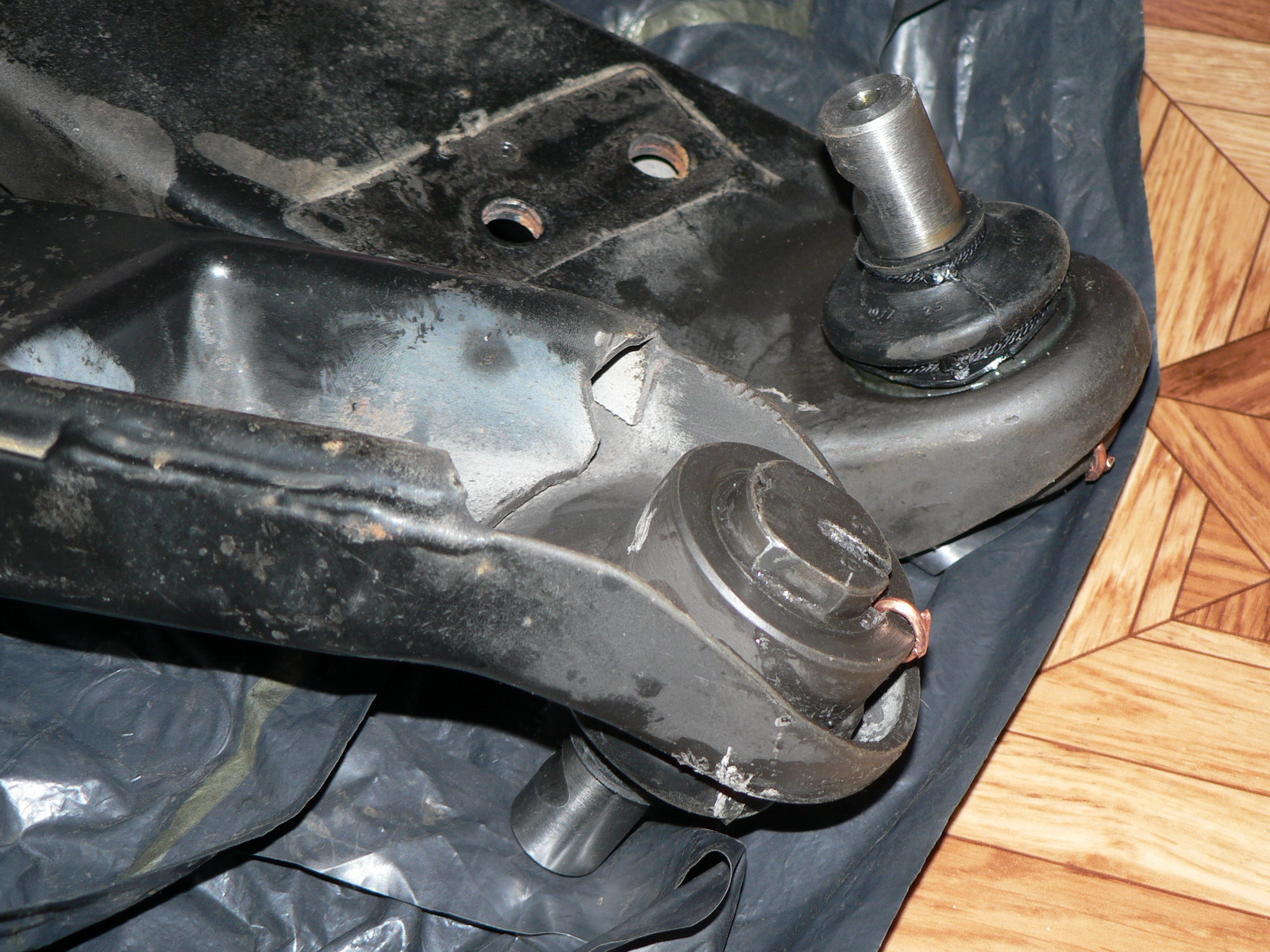

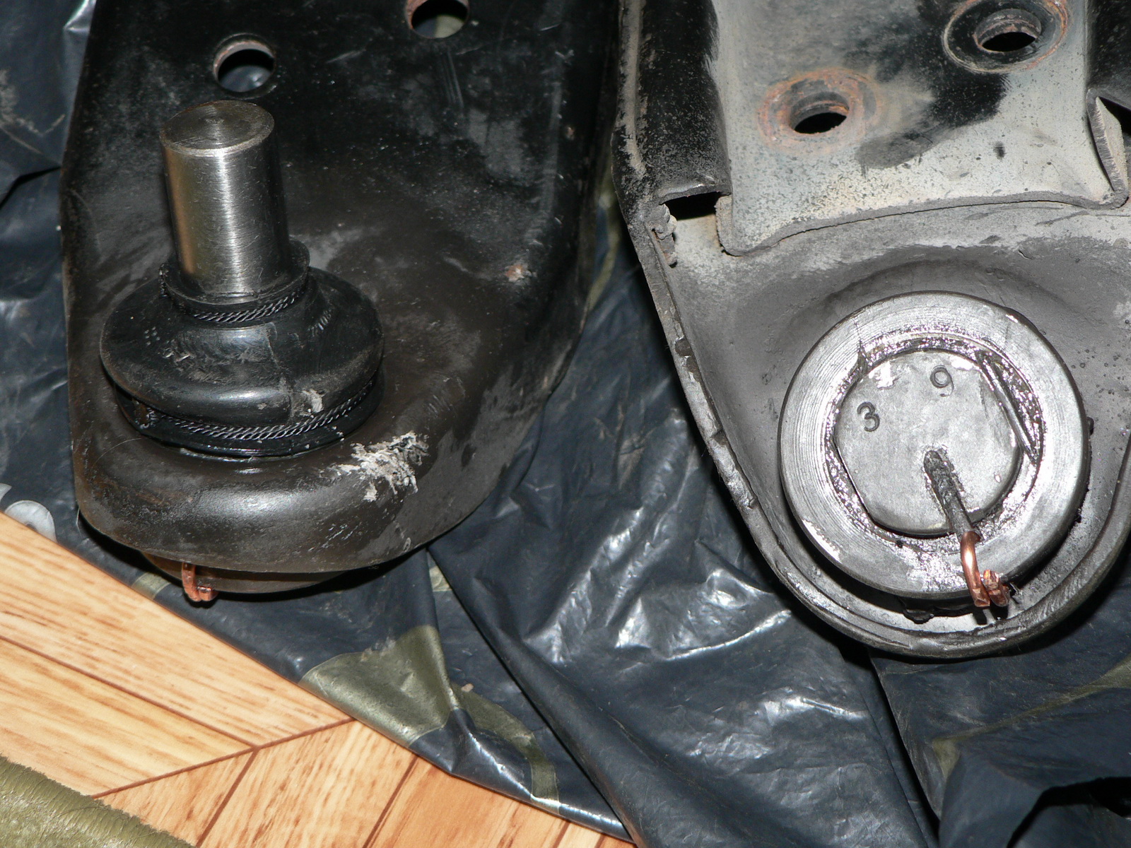

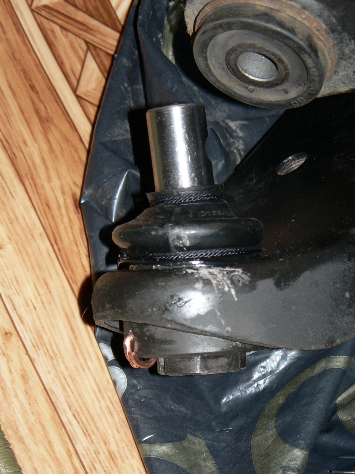

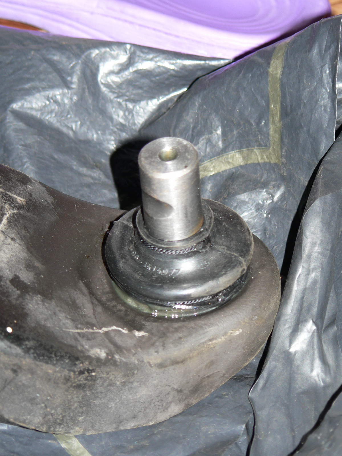

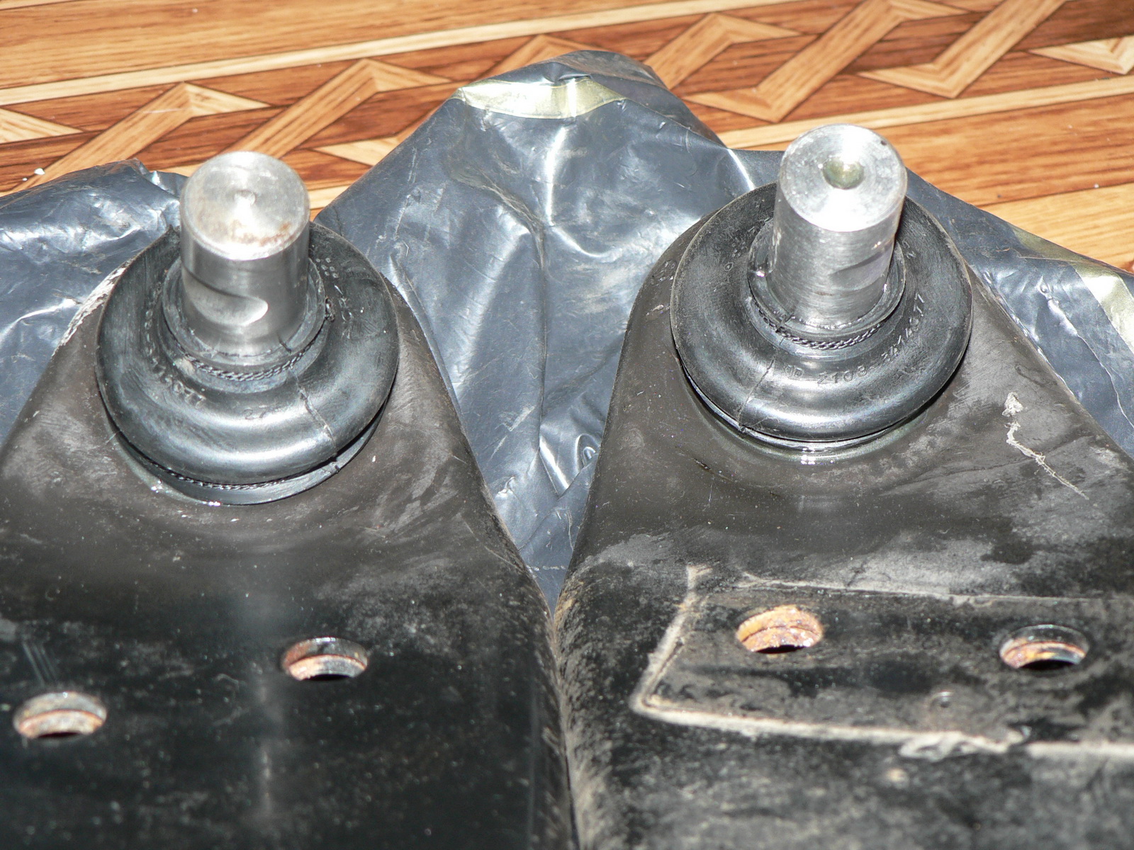

Моя ходовая пробежала 20000 и шаровая разбилась......
Мне поменяли рычаги вместе с шаровими опорами, а старые я отвез на реставрацию. Только реставрировать не захотел, а попросил,чтоб сделали новые корпуса,пальцы,вкладыши.
Ребята что на ул.Урицкого обещают 100000 тисяч, хотя на счет этого у меня сомнения....поставлю посмотрю сколько проеду....
Хотя сделали добротно....смотрите фото.
Сер червня 03, 2009 12:10
Повідомлень: 2279
Звідки: в киеве пробки?
Повідомлення Re: Ходовая у Jaggi
цена вопроса изготовления?
Сер червня 03, 2009 14:04
З нами з: П'ят червня 27, 2008 7:46
Повідомлень: 58
Звідки: Kiev
700грн если переделывать родние где то 300-400, а новые рычаги 500 и + работа...
