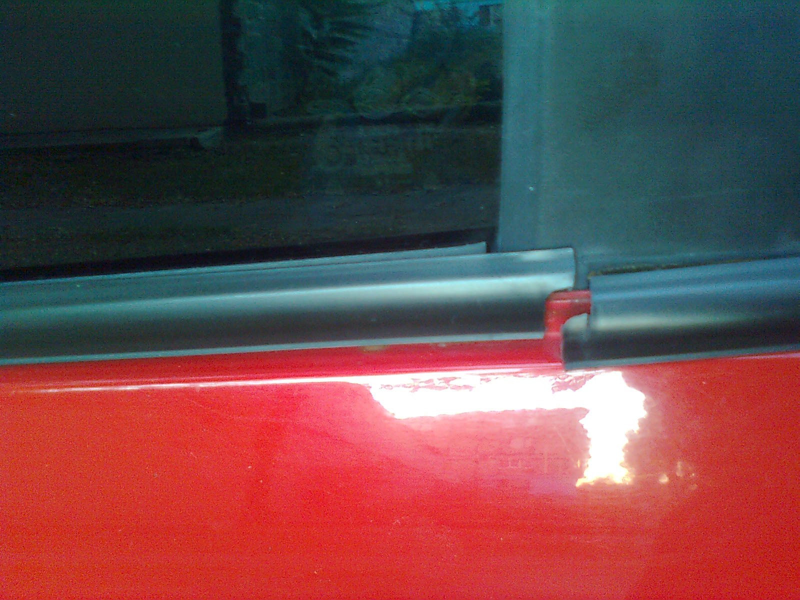

Подскажите кто менял резинки уплотнения стекол с чего подходят кроме кимовских их не могу достать!

Нет не смотрел спасибо гляну просто родные может новые другой формы мне не нравятся что вся вода в двери недавно вылил литра 3 дырочка под забилась думал с какой то можно подобрать . Но всё же спасибо за то что откликнулись. Спасибо мирного неба!!!

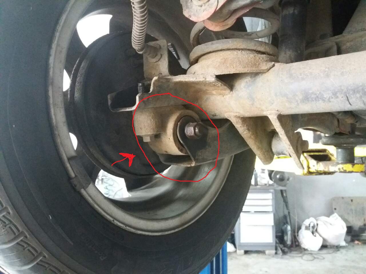

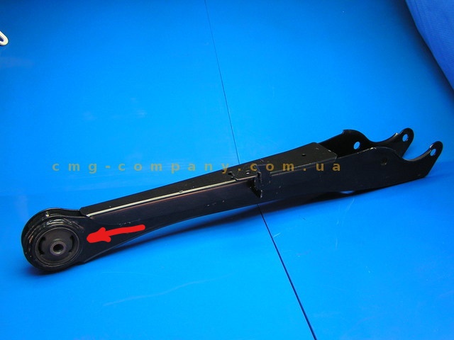

добрый вечер. месяц назад (около 1000 км) поменял передний сайлент заднего рычага. сейчас в хлам(( может кто подскажет производителя? и как правильно ставить- вырезами вдоль рычага или вертикально? или под углом?

Менял, у меня сайлент без прорезей был...

По определению, в какую сторону больше идет нагрузка, там должно быть литье и наоборот, где меньше нагрузка, прорези.

ну я так тоже подумал. он немного работает на скручивание, основная нагрузка -продольная. поставил прорезями вверх.получается такое качество( тогда от какого производителя взять?

Я бы рекомендовал корейского производителя CTR. Пока не подвёл. Все резинки на авто от него.
