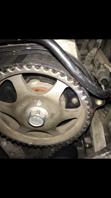

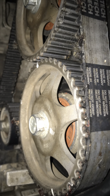

Доброго дня,произошло следущее, Маленькая Серенькая Мышка забралась под кожух ГРМ и в тот момент мне понадобилось запустить двигатель, мышку намотало на шкивы и естественно проскочил ремень, все год назад у меня оборвало ремень Генератора и намотало на шкивы, в тот раз 16 клапанов загнуло, сейчас только 4, фото прикрепляю

На Истаре кожух такой, что не то что мышь пролезет, а и лезвие не всунуть. У Вас не так?
Сер жовтня 09, 2019 16:20
Повідомлення Re: Ремонт двигателя
Мышь сможет пролезть в щель/отверстие/дырочку размером в мелкую монету , поверь!

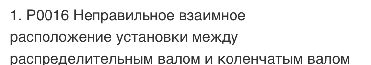

Забрал тачку, работает ровно, с утра чуток не ровно,но так было всегда, грешу на дрос.заслонку, проверил коды ошибок выскочила вот эта, предъявлять мастерам?

Я тут подумал.....Ремень проскочил на серенькой, ошибка была и её никто не убрал,попробую стереть и гляну
