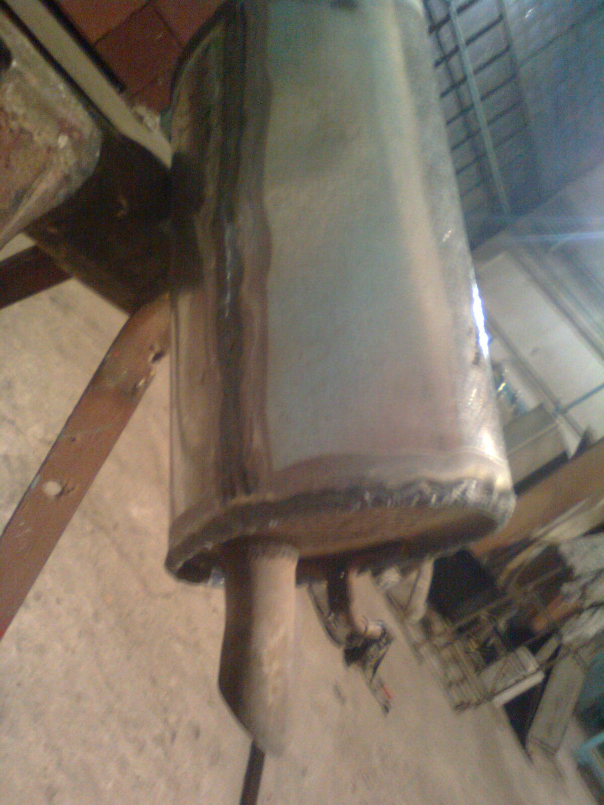

приварил глушак от ланоса овальный.

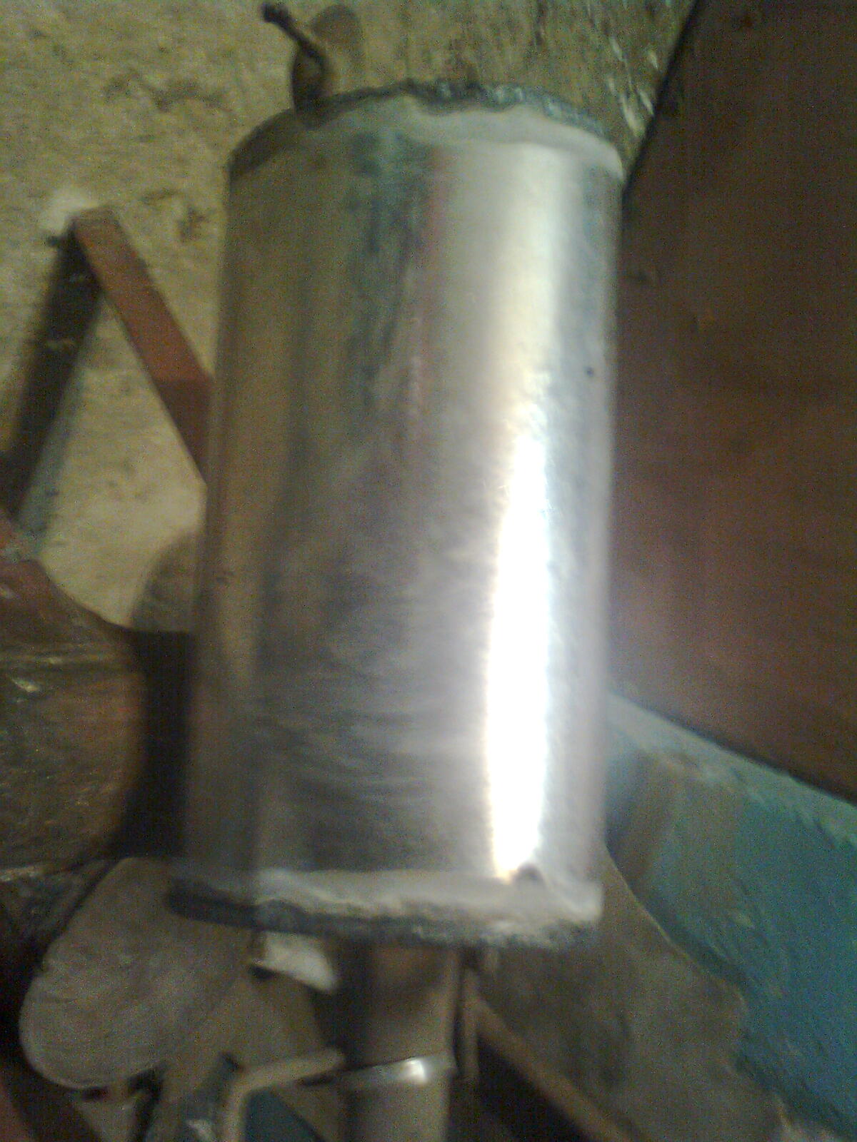

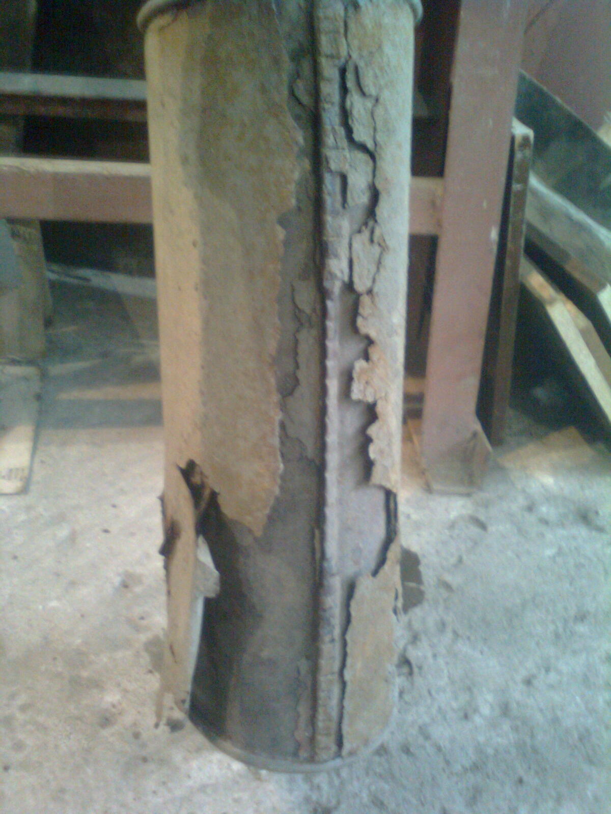

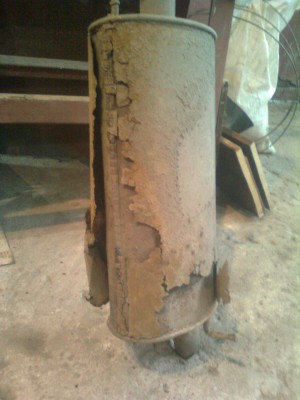

А я вот что сотворил. Не знаю на сколько хватит . Глушитель родной с марта 2008 г когда снял наружную гнилую оболочку, был удивлен внутренность целая только от перегрева синяя . Я наложил листовой асбест и покрыл с верху оцинковкой .
