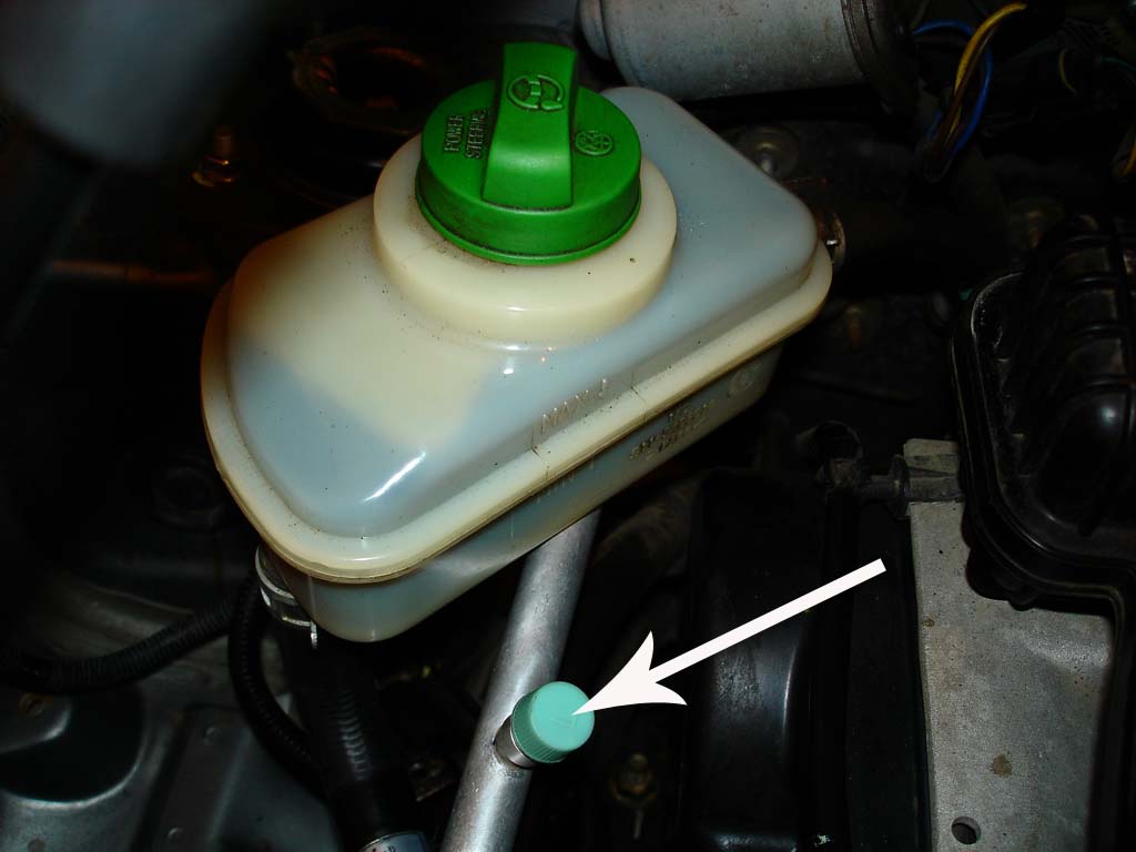

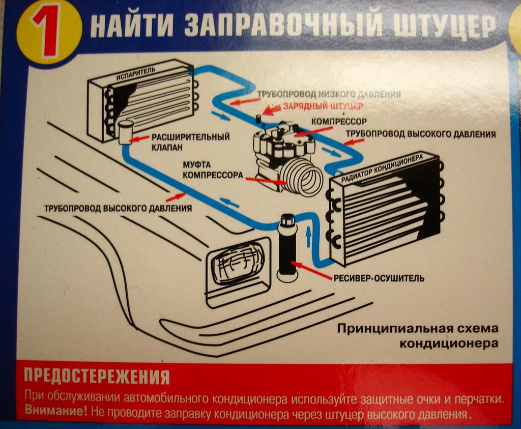

Убедительная просьба,выложите пожалуйста фоточку того самого места и разъёма ,через который нужно заправлять кондиционер.
Покажите где находится это место для дозоправки.
Ато конектор и балон уже закахал в Хадо,акуды его тыкать не знаю.
Сбросьте фоточки пожалуйста ,чтоб всем ясно было,вдруг ещё кому не понятно.

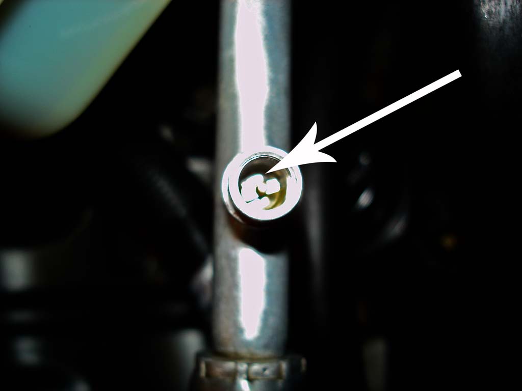

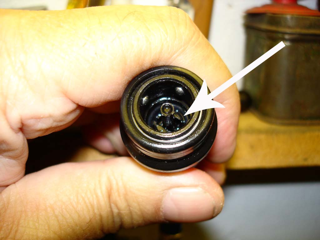

Как и обещал рассказываю. Возможно, что и тот коннектор, что я сдал, был рабочим. При внимательном рассмотрении штуцеров обнаружил, что в в автомобильном штуцере есть выступ прямоугольной формы (рис.4) а штуцере тест-коннектора есть углубление аналогичной формы(рис 5). Поэтому при их соединении этот коннектор нужно сориентировать так, чтобы этот выступ попал в углубление. Иначе штуцер не фиксируется, так как не может войти на нужную глубину.В инструкции ничего про это не написано.
Далее.
Нужно под автомобильный штуцер подложить тряпочку, так в момент соединения, может брызгать маслом куда не поподя. Этот R-134А похож на газированное масло.
И ещё. Усилие при подключении довольно приличное, поэтому трубку кондея нужно придерживать снизу рукой.

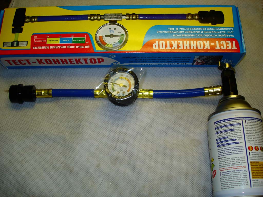

И так.
Сразу же заказал тест коннектор и балонцик,вот здесь http://xado.ua/freon-refrizherant :telephone:
В пятницу ,вечером после работы ,забрал на новой почте посылочку. :cars:
В субботу ,как раз была с утра прохладная погодка,необходимая для точтого определения давления(см.инструкцию) :buba:
Заправил кондиционер,всосало весь маленький балончик с ревитализантом.
После обеда была жара,ая аж замёрз в машинке,очень хорошо стал морозить! :love:

Для заправки использовать устройство ТЕСТ-КОННЕКТОР c манометром.
