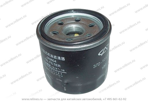

А резинка даже на рекламном фото (нижнее) криво "сидит". Спрашивается, на кой он такой нужен сколь мало бы ни стоил?
