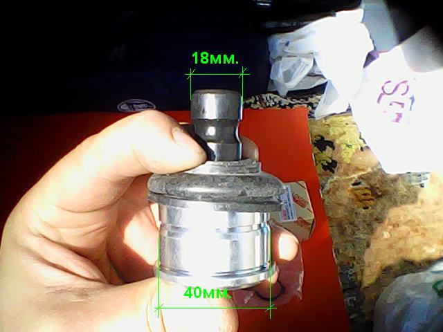

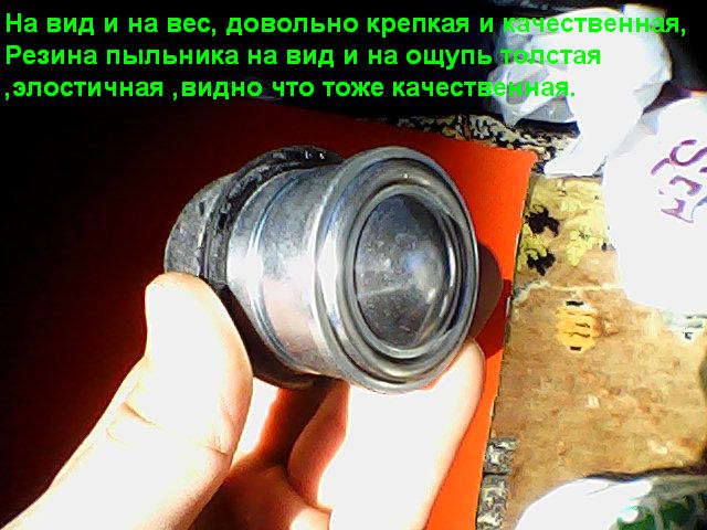

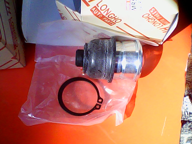

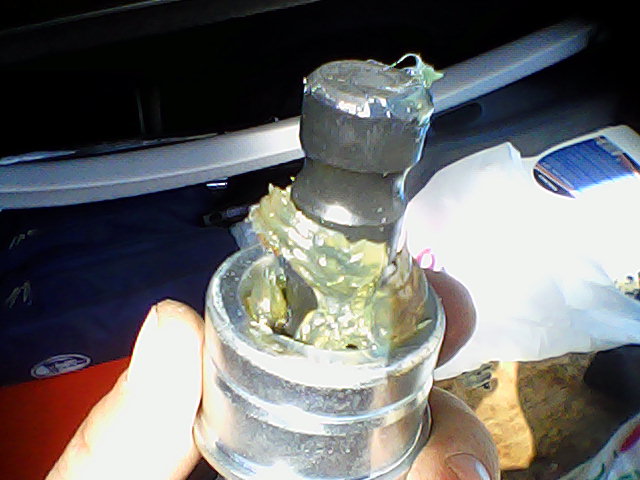

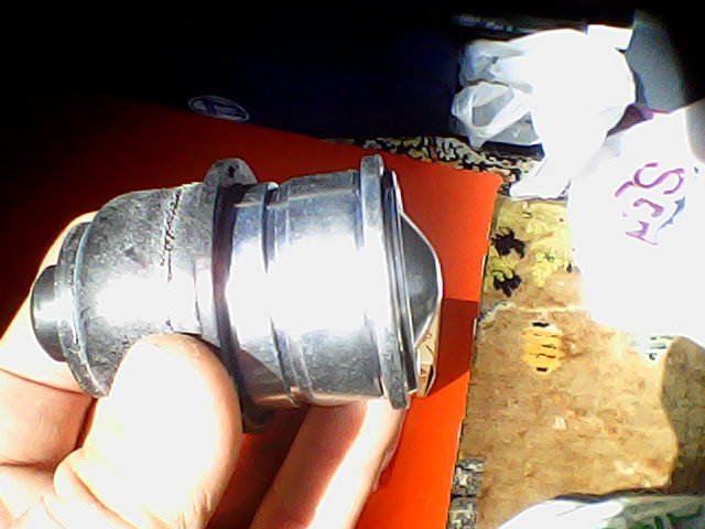

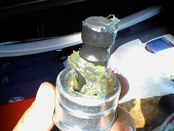

Купил шаровые от Митсубиши Спейс Стар,это минивен,соответственно шаровые крепкие.
Брал на успехе по 160грн за штуку,посадочное место 40мм. палец 18мм.
Пока не установил ,не могу найти второй рычаг,один только нашёл ,в сарае полный бардак,найду второй и сразу оба отдам на переделку!!!

Молодец нашел всетаки,я понял это даже лучше чем мазда 6 2 6.Только пыльник надо-бы доработать.Обжать пружинками как у мазды чтоб пыль и грязь не попадали.

Сообщение Re: Оптимальный способ переделки шаровых
Не нравится пыльник,купи универсальный и поставь его !
Пт апр 29, 2011 21:02
Профиль YIM
Сообщения: 5709
Откуда: Харьков
Обязательно должен быть обжат кольцевыми пружинками . Это залг долговечности шаровой.
