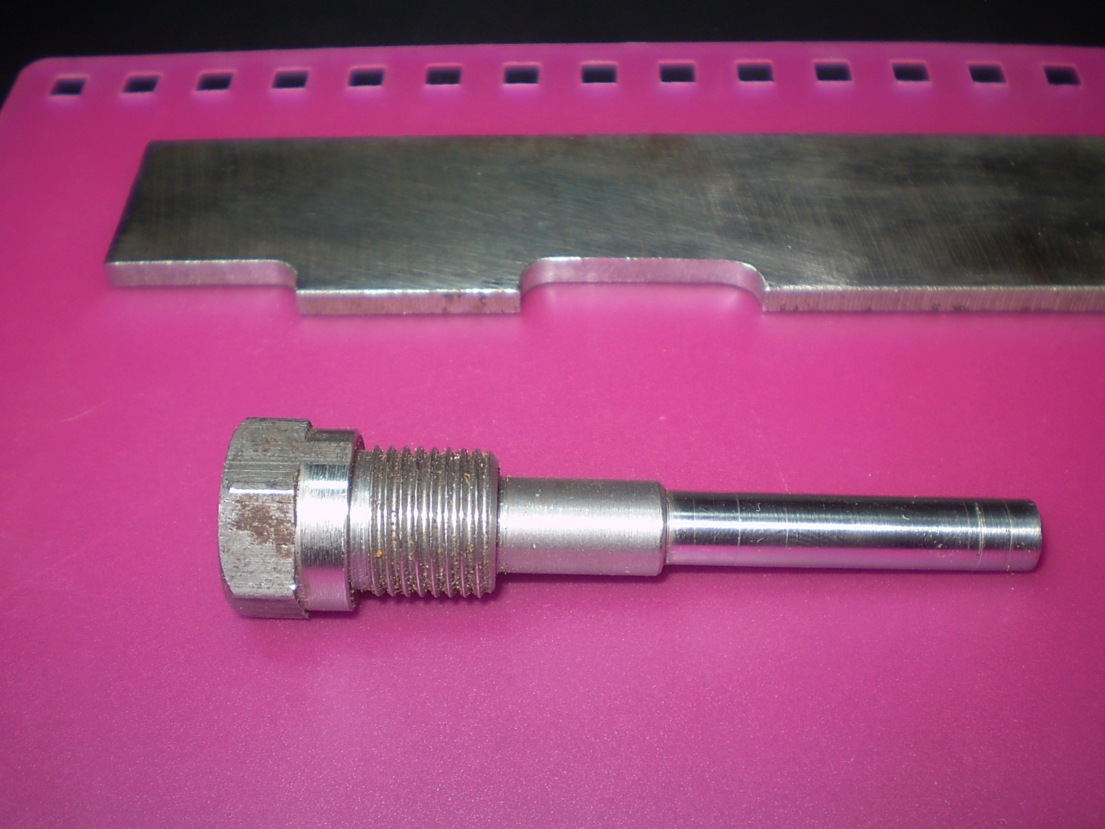

для Dima138
При установке ремня важно установить распредвалы и коленвал в определенном относительно друг друга положении. Для того чтобы выставить коленвал, в блоке со стороны бампера есть технологическое резьбовое отверстие, в которое закручивается стопорный винт, в коленвале соответственно имеется углубление по форме совпадающее с окончанием винта. Распредвалы устанавливаются тоже с помощью технологической планки параллельно плоскости головки. И винт и планка остаются на месте в процессе установки ремня грм. При натяжении ремня следует учесть, что посадка шкивов конусная и при установке ремня, шкивы необходимо отпустить ( в противном случае произойдет натяжение одного плеча ремня ( от левого шкива распредвала до шкива коленвала)), отпущенные шкивы при натяжении свободно провернутся на распредвалах (распредвалы при этом останутся на месте ведь они застопорены). После этого остается затянуть шкивы удерживая распредвал ключем , по - моему, на 22 за грань у ближайшей к шкивам шейке распредвала).
P.S.
Правильно заменить ремень ГРМ можно лишь сняв клапанную крышку и зафиксировав валы так, как описывалось выше. Часто из за компрессии, после снятия ремня распредвалы распадаются, а тк как натягивать ремень нужно отпустив шкивы, то предварительно нанесенные метки могут не помочь. Пиши, попытаюсь сбросить эскизы

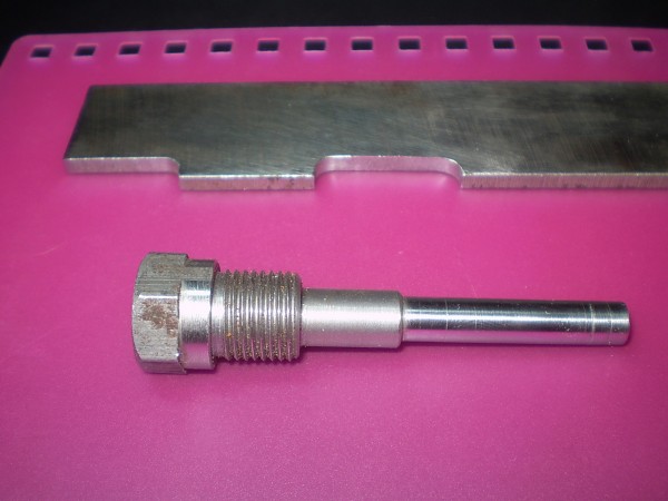

Вот

А где взять ети приспособления планку и штопор ?

:o Не! Ну Вы, блин, мужики даете! Скопировать чертеж с сайта и принести его любому токарю, для этого нужна подробная инструкция? 20-ку за болт и 30-ку за планку, это максимум денег. Ёпс.

Чтобы упростить задачу, можно найти болт М16 нужной длины и токарю останется лишь его обточить.

Нет, там резьба М16х1,5. У простых болтов шаг резьбы 2 мм. А еще есть соосность резьбы и диаметра 8 мм, иначе не вкрутит полностью, или коленвал сместиться.

Есть болты и М16Х1.5, а соосность зависит от квалификации токаря.

Пустой спор, стндартный ряд - шаг 2.

Продайте кто не будь планку и штопор.
