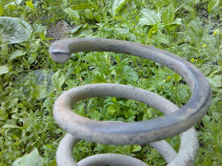

Я верхний виток сточил до вот такого профиля, причем начало пружины сточено ещё больше, ставил на родные резинки без чашечок

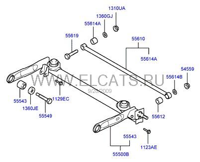

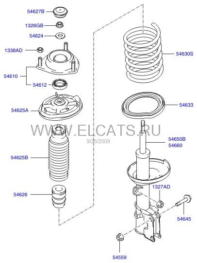

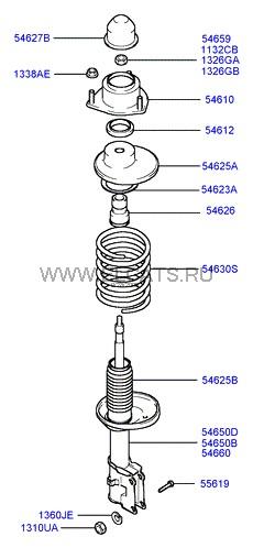

Вот, надыбал что наша ходовка очень схожа (по верхним и нижним креплениям) с Hundai Atos и Gets. Большая схожеть конечно видна на Atose.
Еслиб найти техническую докумантацию с параметрами этих стоек, может они бы к нам подошли.

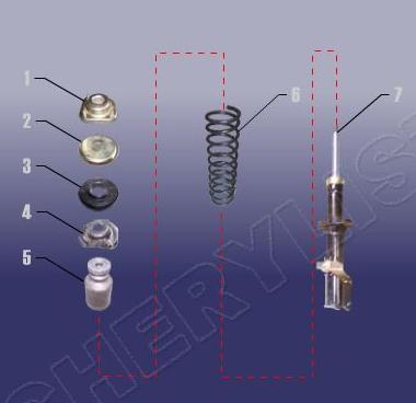

Люди, посмотрите вот эта растяжка у вас ровная или изогнутая ?
Пон листопада 02, 2009 19:25
Повідомлень: 1417
Повідомлення Re: Ходовая у Jaggi
эта та что между задними колесами под углом находится?
она ровная (типа стабилизатор).
у отца появился стук при качении задних колес, так подтянули с обеих сторон гайки крепления этой штуковины и все Ок стало.
Вів листопада 03, 2009 14:51

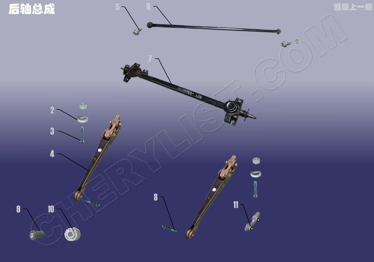

На этом рисунке она номер 6, находиться над №7.
У меня она выгнута вверх под небольшим углом ровно по середине. Раньше что-то сам не обращал внимания, а тут на СТО мастер озадачил вопросом. Колеса вроде ровно стоят. Да и как там ее так можно было погнуть? :) Я чуток в шоке от твоих слов. А может ты тоже не обратил внимание ? :)
