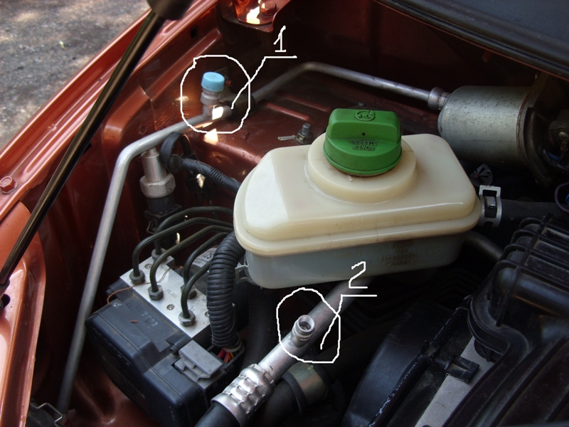

Сегодня немного копался под капотом и мое внимание привлек внимание штуцер (на рисунку под №1). Может кто подскажет для чего он? Как сказано в этой теме немного ранее штуцер под номером 2 для дозаправки кондиционера, а для чего тогда штуцер №1?
SN850219.JPG [ 380.93 КБ | Просмотров: 2686 ]

Оба штуцера для измерения давления на подаче и обратке.

Ого! :o :o :o Внимание вопрос (от чайников, без стеба): через какой штуцер заправлять "в домашних условиях" через коннектор+баллон а-ля ХАДО? И где проверять давление??????

Видел как на передпродажке по гарантии заправляли Форзу,
вид точно такой же-озвучено было 670 чего то там.
Подключались к номеру 2,показания смотрели на приборке аппарата где есть 3 циферблата,
возможно и еще куда подключались я сильно внимание не обращал,каюсь )))

Тест-коннектор можно подключить только к нужному штуцеру. К другому он просто не подходит по размеру.

Куда Хадо подключать,не знаю.Тут есть кто этим пользовался,они подскажут.А при диагностике кондёра и при его заправке,всегда подключают два штуцера.Контролируют давление всасывания и нагнетания.По разности давлений.можно судить о том,как работает кондиционер.

заправляется по той трубке, которая холодная, я б даже сказал ледяная
