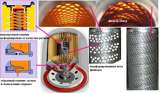

фильтр после вскрытия
дедушка юра написав:
Никак не могу увязать в одно .Перепускной клапан и стук клапанов.
фильтр находится ниже головки и если обратный клапан перепускает масло, то в момент пуска
нужно определенное время для заполнения магистрали в этот момент появляется
стук гидрокомпенсаторов.
Сер жовтня 30, 2013 14:58

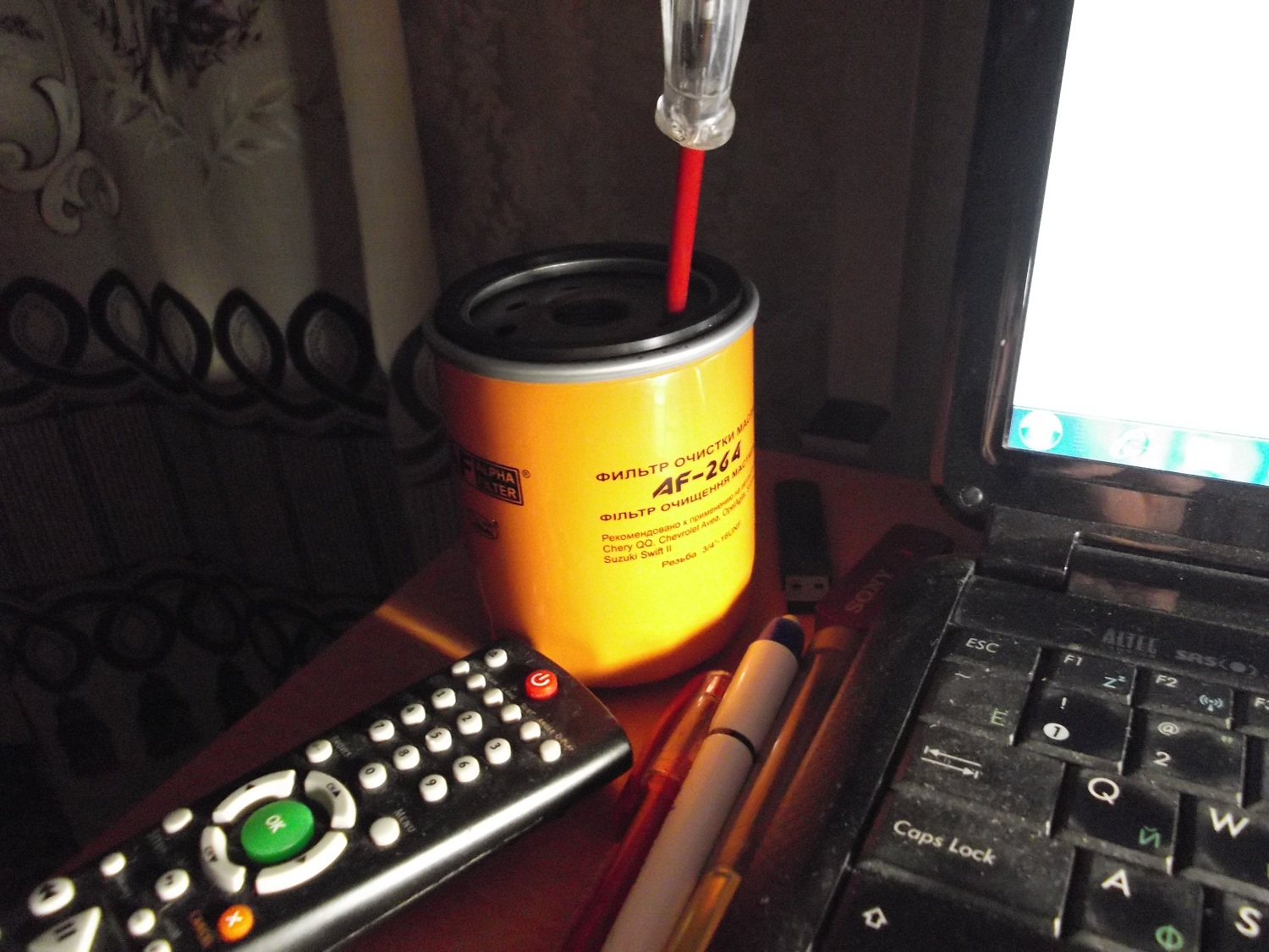

Повідомлення Re: Масляный фильтр
Ребята, не покупайте масляный фильтр от АЛЬФЫ.В нем нету второго клапана.
Там где вставлена отвертка ,должен быть резиновый клапан.
Однако его нету.
Вів грудня 17, 2013 20:09
Повідомлень: 802
Звідки: г. Одесса
Для наших движков он и не нужен.
