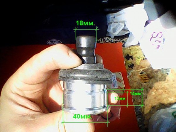

Выкладываю фото по просьбе TRAFF.
Может кому ещё понадобится.
шаровая.jpg [ 48.09 КБ | Просмотров: 2224 ]

я все понимаю, но данный производитель по объяснениям продавцов, в украине пропал... как пропадают многие. сегодня забрал от токаря проточенные до 39,65 шаровые мазды. завтро пойду потрошить передок - по спидёру. картриджи пока оставлю каяб.

Умное решение.Я МАЗДОВСКИЕ обточил до размера,чтоб запресовать.А также прихватил сваркой в трех точках.Получилось как с конвеера.
