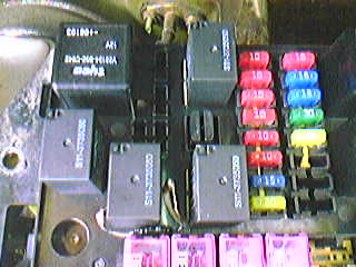

Повідомлення Re: Дальний включаем вместе с ближним
вот вчера в преддверии темного сезона поменял на своей Джаге на более мощные противотуманки передние и заодно поставил диод тот.
оказалось что схема подключения этого диода между реле дальнего и ближнего света, приведенная на форуме для Кимо, для Джаги не подходит - при указанном там подключении эффекта желаемого нет, совсем ничего не меняется...
А всё совсем по иному подключать надо.
ближний свет будет работать как обычно, моргалка дальним - как обычно, но при включении дальнего (рычажок от себя) дальний не отключается.
Подключать надо логично схеме работы тех реле, а именно - диод нужно ставить между контактом 1 на реле №1 по схеме для Кимо (дальнего света, левое в коробке и первый по счету контакт) и контактом 1 на реле №2 (ближнего света, правое в коробке, так же первый контакт по счету).
Диод взял до 20В - Д310. При этом, плюс диода слева (к реле №1), минус направо. Можно подключить и обычный диод мостовой Д226Б в таком же порядке.
Удобнее сначала к диоду припаять проводки - обычные от шнура 220В многожильные по см3 сделать. Затем аккуратно вынуть реле и вставив кончики проводков в приемниые гнезда реле мягко вставить реле. Совсем перед этим всем лучше открутить коробочку (две гайки на 10), снять нижнюю крышечку и реле вставлять придерживая снизу приемные контакты под реле, иначе могут отойти и не будет работать даже то что работало. Мягкие жилки проводков не препятствуют контактам реле и одновременно жестко там держатся. Лудить кончики проводков не нужно - они станут жесткими и не войдут в приемники реле...
Фото как получились, но и так все ясно, по-моему, главное правильные контакты перемкнуть правильным диодом, а технически и процедурно - уже по месту:
