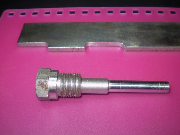

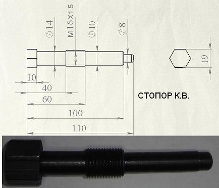

Если сопоставить стопорный болт?то он совсем не совпадает по размерам и по конструкции.Интересно,где же правильное решение?

Правильное у ACTECO, я свой стопорный болт изготавливал методом "тыка", когда еще небыло мануалов по сборке-разборке. Хотя мой тоже работает исправно, три раза выручал.

порсветите не опытного, для чего эти детальки ?
Вів червня 12, 2012 21:15 WWW
Повідомлення Re: Замена ремня ГРМ.
Чтоб стопорить коленвал в момент замены ремня ГРМ.

Нет, кусочек проволоки попал в 4 цилиндр, а после разборки-сборки пришлось ловить фазы газораспределения. Выскакивала ошибка 0016, впускной распредвал опережал. Кстати, планка на распредвалы по мануалам идет 4мм, а пазы 4,5мм. Вот пока не переделал планку на 4,5 мм -0,02мм, ошибку убрать не мог. Но думаю это только на моем движке так. Сейчас все Ок! ;)

Ну блин мне нужно собирать машынку вот теперь с етим штопором гимарой нужно найти токаря чтобы взялся за ету работу

Киевляне, помогите человеку, подскажите телефончик токаря. Киев город многомиллионный, неужто мастерскую в каком-нибудь ПТУ не найдете? Или в троллейбусном, автобусном депо. :telephone:

Да мир не без добрых людей хоть чертежы дали.

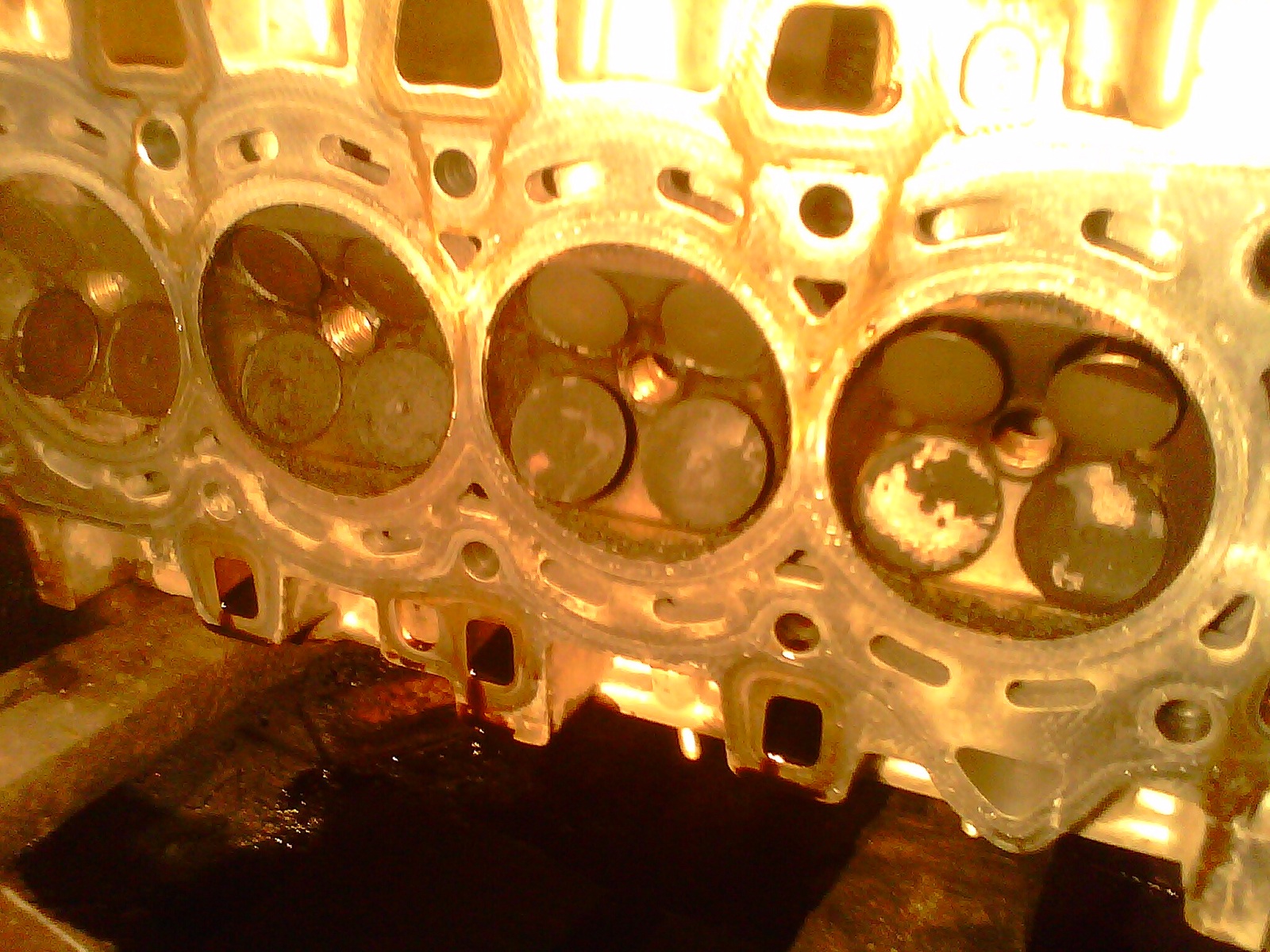

У меня ищо вопрос после таво как я переставил со старой головки на новую я непретер клапана бо незнал что их нужно притерать и у меня пару клапанов преоткрыты так и должно быть или нет меня мучают сомнения.

Ну хотя-бы фото проблемного места выложи, притирать желательно в любом случае, проверить с помощью бензина на протекание. Если есть значительные искривления на седле нужно предварительно использовать специальный шабрящий инструмент. А еще лучше, если такого никогда не делал, обратись к знающему человеку, это достаточно сложная и тонкая работа.

Да машынка в силе фоток не делал да и мастера в силе нету я ездил искал за Китайца никто не берется вот и преходится самому делать когда поставел распредвалы они прижали клапана и 2 впускных клапана приоткрыты и два выпускных преоткрыты вот и думаю должны так быть или нет.

вот вид нормальной головки.

Вот так и у меня преоткрыты клапана. А они недолжны быть полностю закрыты?

Нет
