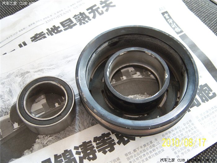

Повідомлення Re: Подшипник привода кондиционера
На СТО заменили подшипник кондиционера. Подшипник установили NTN-SNR тип ACB35X52X20, где 35 –диаметр внутренней обоймы, 52 - диаметр наружной обоймы, 20 – ширина подшипника. Подшипник шариковый, двухрядный, закрытый (с двух сторон). В каталоге производителя NTN-SNR он так и называется - подшипник для электромагнитной муфты компрессора кондиционера. Цена около 85 – 90 грн. (Из интернета). У других производителей маркировка другая. На снятом китайском маркировка BD355220DX (может он и не китайский). Люфт очень маленький, а кряхтяще-жующий звук в машине был сильный и продолжал увеличиваться. Теперь компрессор работает бесшумно. Работу мастер выполнил, не снимая компрессора. По информации из интернета может понадобиться съемник, а может и нет - в разных машинах по-разному. В интернете много предупреждений на предмет необходимости срочной замены, при первых симптомах плохой работы подшипника.

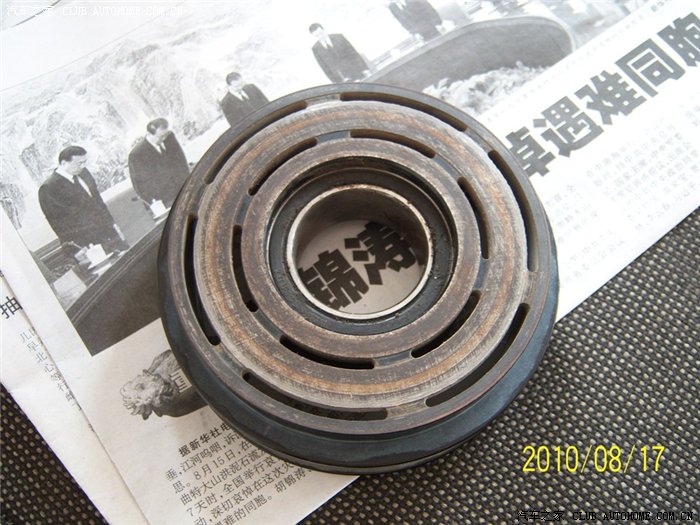

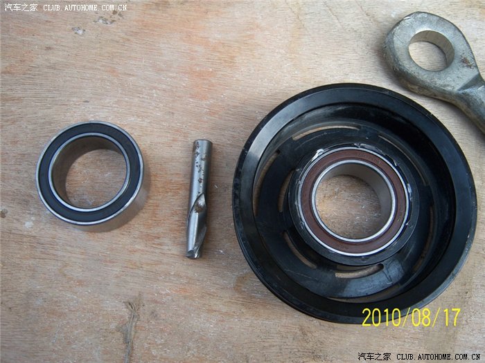

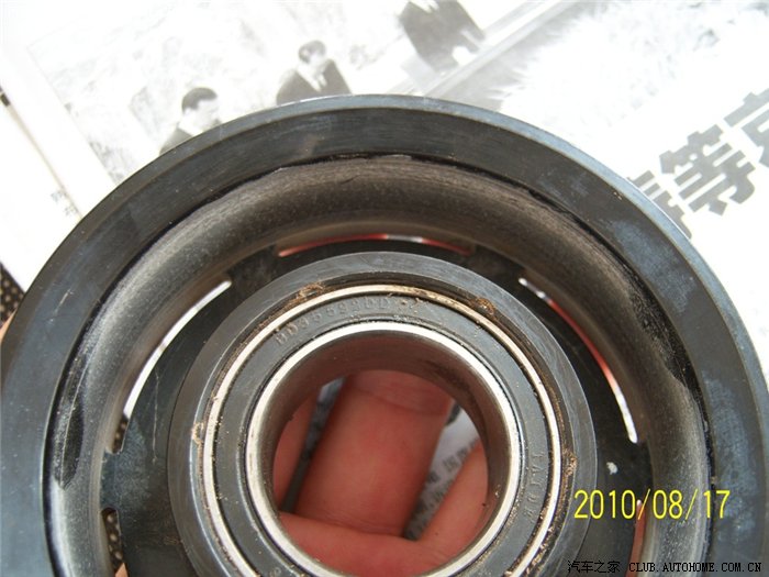

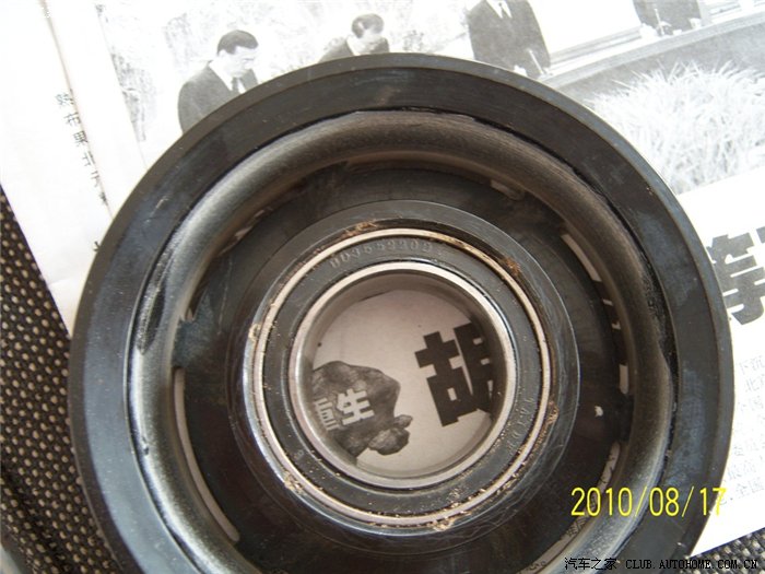

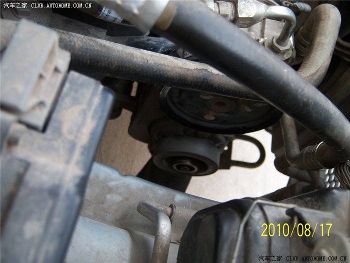

Китайские фото.Может кому то и пригодятся.Замена подшипника без снятия компрессора. :D
Сер жовтня 03, 2012 13:10
судя по фоткам выше , замена подшипника не сложная процедура .
дедушка юра написав:
Это все что есть? можно ссылку на тему? а то мне не очень понятно, что за деталь в которую подшипник впресовывается!
Сер березня 27, 2013 11:40
Ссылку к сожелению долго искать.А деталь,я думаю,это и есть шкив .
