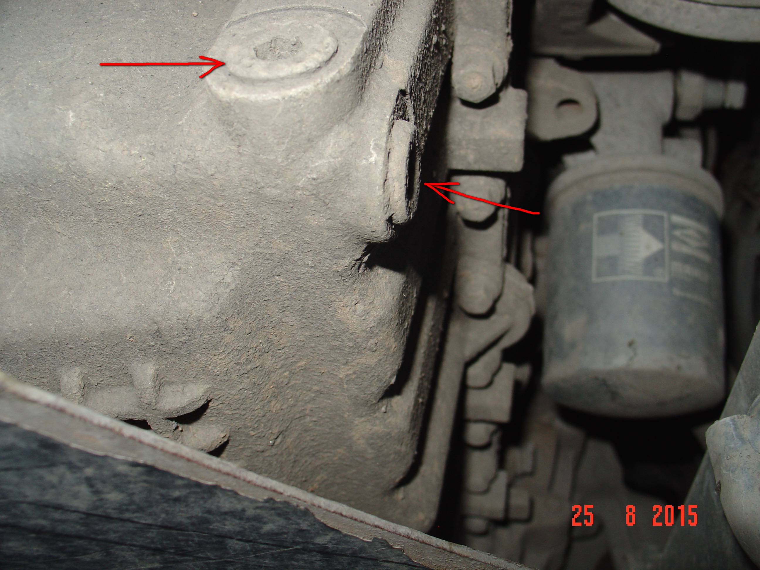

Ямы нет. Позаглядывал под машину. Не снимая защиты, кажется, поменять масляный фильтр можно. А слить масло можно ? На фото две заглушки под шестигранник - это пробки или нет?
Вів серпня 25, 2015 16:38
Повідомлення Re: Масляный фильтр
Не снимая защиты проблематично. Я надеваю "коронку" на фильтр+удлинитель 220 мм, удлинитель становится под углом и вплотную к балке, а потом уже рукоятку-трещетку.
Снимал и ключом-цепочкой, запустив руки сверху. открутить забрало воздузаборника. Места очень мало. Все усилия ТОЛЬКО от радиаторов, иначе -соскочит ключ=привет, радиатор.
Сливная торчит слева (смотрит в колесо левое), там "простой" болт, без всяких внутренних шестигранок.
